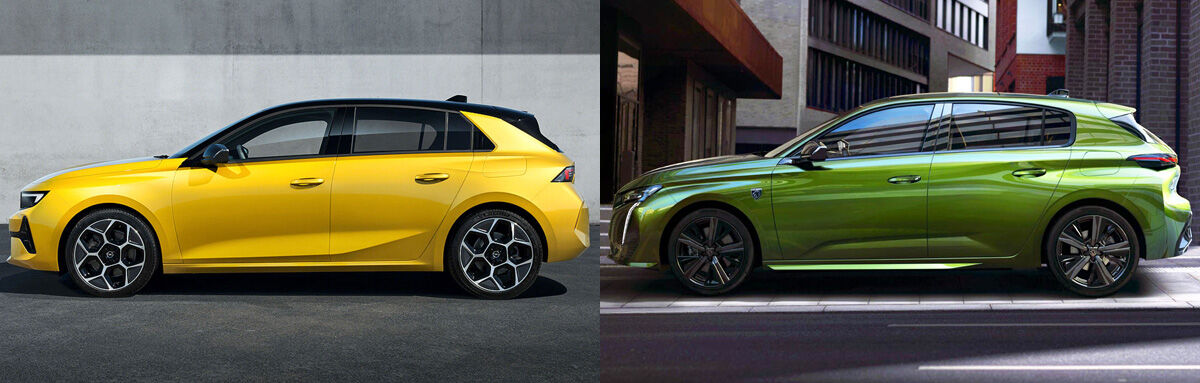

טוב נשאלה שאלה על המנוע, אז הגבתי יותר מההיבט המכאני, אין ושום חלק מכאני שונה בין אסטרה לבין 308.
נכון שהעיצוב שונה אבל אם מסתכלים טוב אפשר לראות שגוף הרכב דומה מאוד. שימו לב שהדלתת זהות, צורה ומיקום דלתית מיכל זהה, ועוד.
לרשימת הפרטים הזהים לאסטרה ול-308 אפשר להוסיף בסיס גלגלים של 273 ס"מ בגרסת הסטיישן שזהה לגרסת הסטיישן של ה-308.

בתאריך 17.2.2022 בשעה 08:12, Buki כתב:
אחת ירוקה והשניה צהובה!
לזה אתה קורא דומה מאוד?
