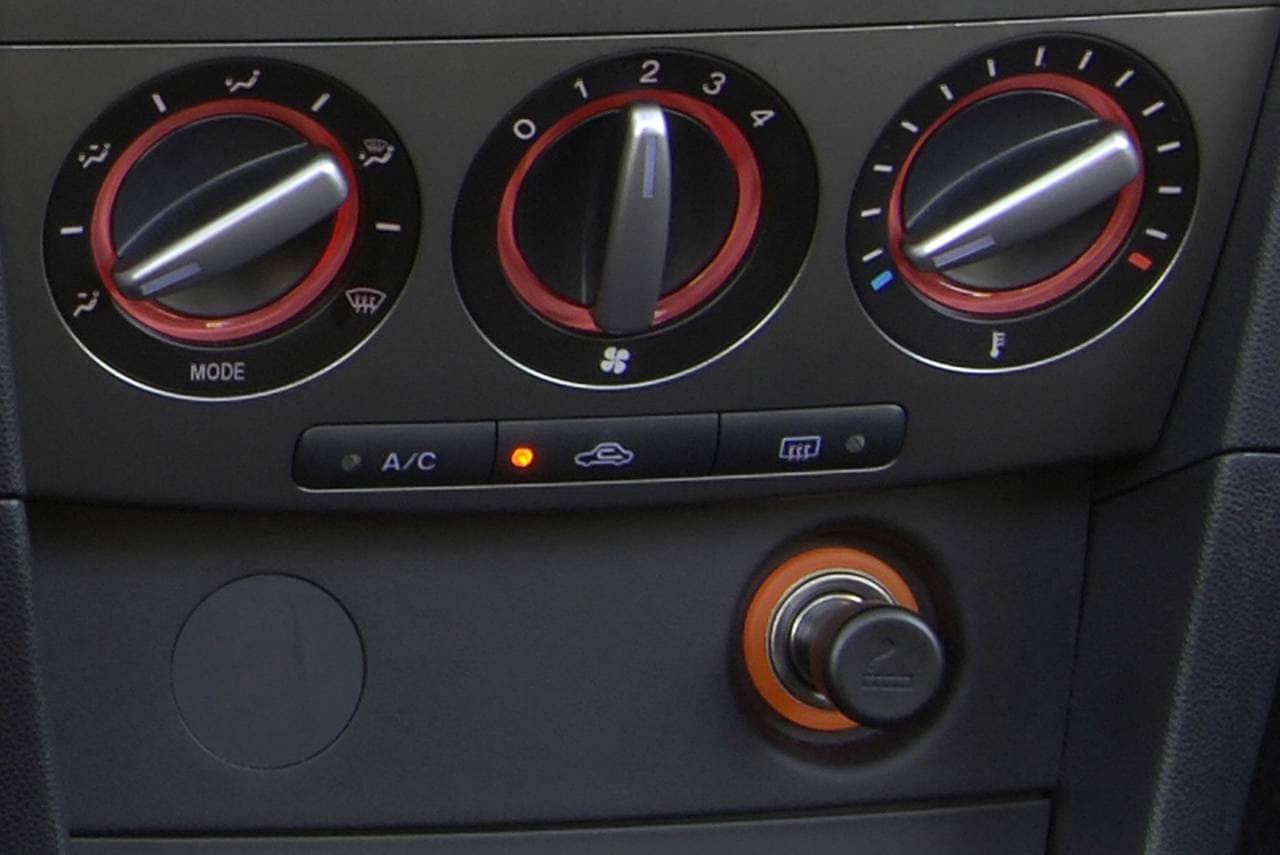

אין יציאת 12V של מצת רגיל?
זה כבר ממש מוזר.
אמור להיראות בערך ככה
2008_mazda_3_4dr-hatchback_s-touring_cc_
