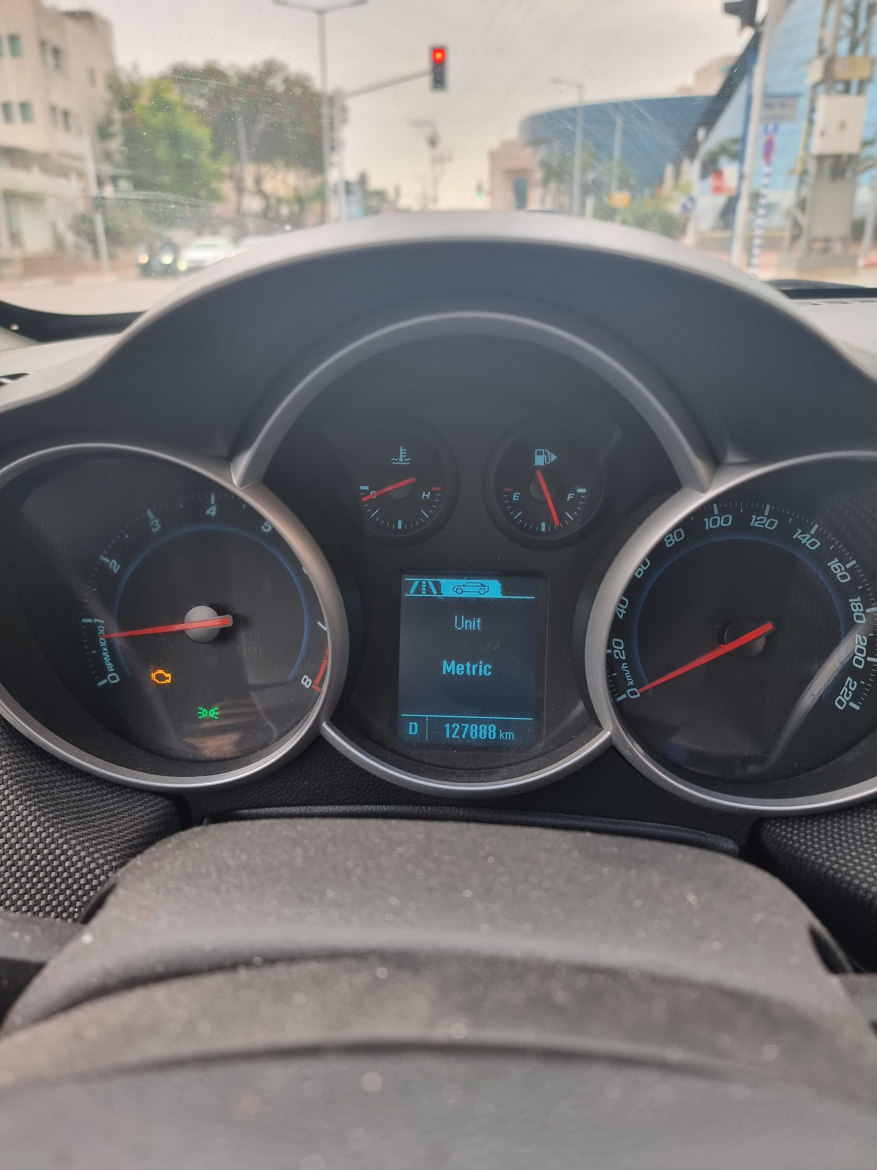

שלום
יש ברשותי שברולט קרוז 2015
עד היום כשהייתי לוחץ על לחצן ה manu הי  מופיע לי בצג של הרכב את הלחץ אוויר של הגלגלים
לפני כשבוע הרכב לא הניע והחלפתי מצבר
לאחר ההחלפת מצבר הצג לא מראה נתונים
כתוב שצריך להגדיר
האם ידוע שבעת החלפת מצבר צריך לאפס את התצוגה הזאת?
כנראה שמחשב הרכב איבד זיכרון מול החיישני לחץ אוויר.
תבדוק אם אתה רואה בין התפריטים אפשרות שנקראת TIRE LEARN. אם כן צריך להפעיל את הפונקציה הזו ובעזרת כלי מתאים לבצע איפוס לכל חיישן. תהליך פשוט - כשמפעילים את הפונקציה מחווני האיתות נדלקים כל פעם בצד אחר של הרכב ולמעשה מסמנים לך איזה חיישן אתה צריך לאפס. כל פעם שהאיפוס יצליח ישמע צפירה קצרצרה (אז לא לעשות זאת בלילה) ומחוון האיתות יעבור לצמיג הבא. מתחיל בקדמי צד נהג, קדמי צד נוסע, אחורי צד נוסע ואחורי צד נהג.

כאשר אתה נמצא בצג שאמור להראות לחץ אוויר
תן לחיצה ארוכה בלחצן שנמצא בקצה הידית (זאת שעליה יש את לחצן ה manu)
הרכב כנראה יצפור ותראה שכתוב TIRE LEARN
מי שהחליף לך את המצבר לא טרח לחבר סוללה בין ההחלפות וזו התוצאה, איפוס הגדרות ברכב.
חפש בספר הרכב כיול מערכות אמור להיות על זה עמודה.
אם לא מסתדר פנה למוסך שיכייל לך את זה אמור להיות עניין פשוט מאוד.

היי
במקרה צץ לי השרשור שלך,
לא יודע איך פספסתי את התמונה שהעלית, אין לך שום בעיה כשאתה לוחץ manu תסובב את הידית (קצה הידית) ואז תוכל לראות נתונים כמו לחץ אוויר ומתח המצבר ועוד.....
