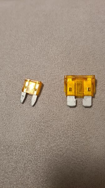

לפני 6 שעות, itamar1239 כתב:
רק הוציאו שני פיוזים בלי לגשר שום חוט? ראית אולי איפה הם בערך?
לא זוכר איפה הם, אבל בוודאות לא גשרו שום דבר.
הם הסבירו שיש כמה סוגי קודניות, יש פשוטות כמו אצלי, שבעצם לא עושות כלום חוץ מלצפצף אם מניעים בלי קוד, אפשר בעצם להניע ולנסוע בלי קוד.
ויש יותר מסובכות, שבאמת לא מאפשרות להניע בלי קוד ואז כבר יותר מסובך לנתק אותן.
מצ"ב תמונה של הפיוזים שפרקו מהרכב שלי.
