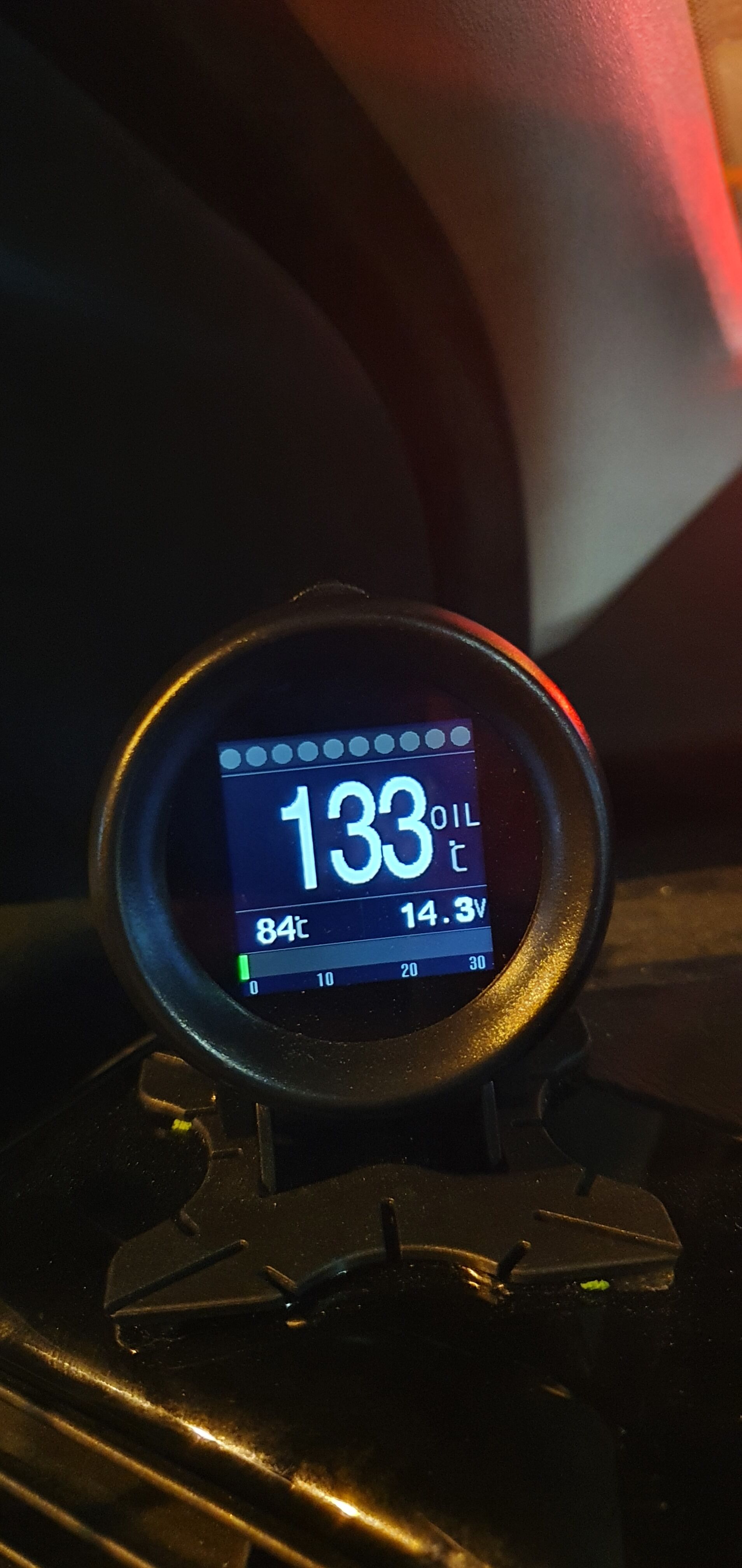

אצלי בכל המכוניות התקנתי צג קטן שמתחבר לOBD2 שמראה בין היתר טמפ' שמן, ואם אני זוכר נכון הטמפרטורה של השמן היא סביב 140. אבל אתם גורמים לי לפקפק
אשתדל לבדוק בהמשך, זה כמובן לא בתצוגה הראשית שמול העיניים כל הזמן.

הצג נותן איזה 15 פרמטרים, וטמפ' שמן היא רק אחת מהן - והיא אף פעם לא במסך הראשי. ברגיל הוא מציג טמפ' נוזל קירור.
על כל פנים, מצ"ב צילום מסך. 133c זה אחרי כדקה של נסיעה, בלילה, בכביש פתוח
במהלך הנסיעה זה זז כל הזמן על הטווח של בין 130 ל140, ובעמידה בפקק בעליה הגיע גם ל145
יתכן שמחשב מציג את הטמפ' בנקודת מדידה חמה יותר מהנקודה שאודותיה נסוב המאמר הנ"ל. לא יודע.
מעניין לראות שטמפ' נוזל קירור באותם תנאים עמדה על 84-88.
בהמשך אבדוק גם במכוניות אחרות, סתם בשביל הסקרנות.

עדכון:
כנראה פספסתי משהו בקונפיגורציה, כי הבוקר כשעדיין צונן בחוץ (22°) מד טמפ' שמן הראה סביב ה70 תוך כמה שניות, וטיפס עד 140 שם נעצר
מסתבר שצריך לנרמל באיזה 40° כלפי מטה ואז כל מה שכתבו החברים כאן נכון
