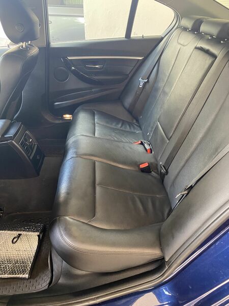

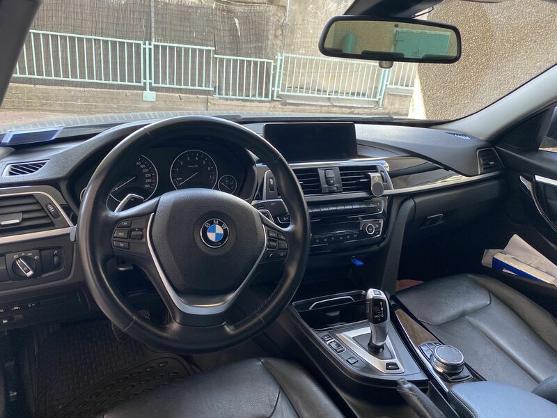

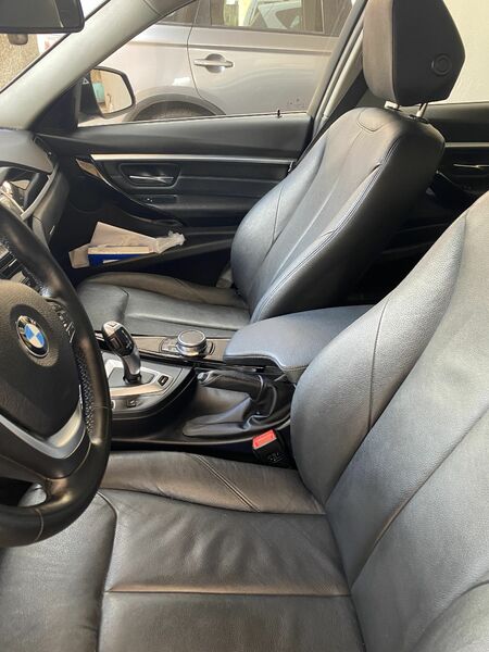

אני מעביר שואב כל שבועיים בערך, אח"כ מעביר סמרטוט נקי ולח. פעם בחודשיים משתמש ב Meguiar's טיפוח והגנה עור (מגוויירס) | אלכסנדר (alexsander.co.il) rich leather של מגווירס, לדעתי זה שומר מצוין - אבל אצלי לא ממש מלוכלך אף פעם
