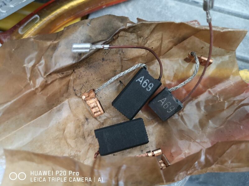

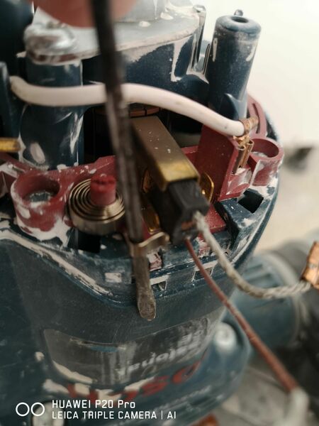

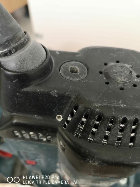

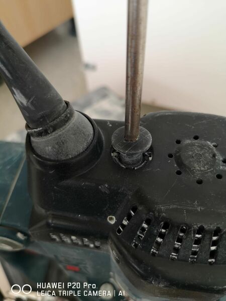

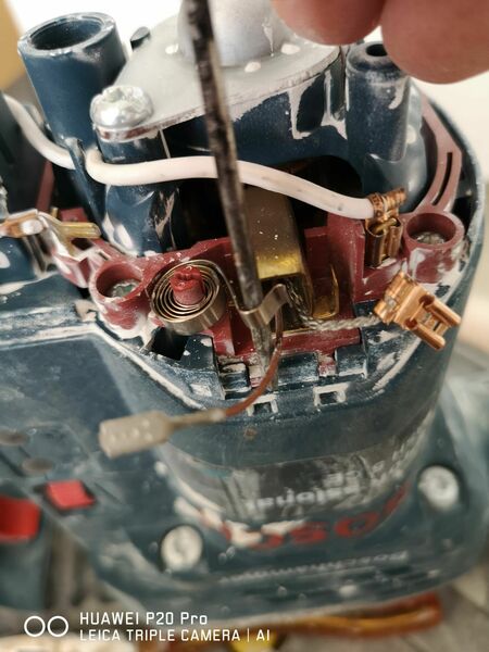

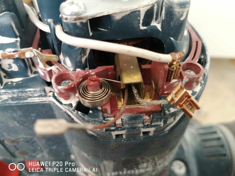

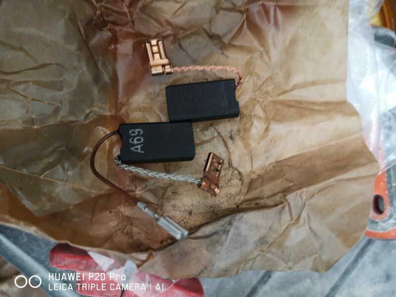

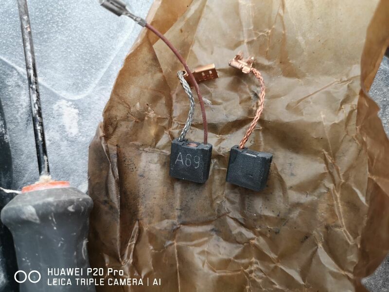

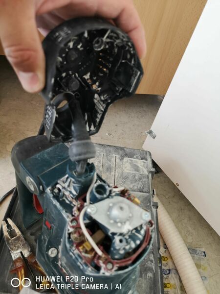

פחמים יש להשיג במחסן המרכזי של "לדיקו" בראשון לציון.
הייתי שם לפני חודשיים ורכשתי סט פחמים מקורי לפטיש חציבה GSH5CE מודל 2015.
בפחמים של הפטיש חציבה יש מנגנון כמו ברפידות בלם שמדליק מנורה אדומה. זה קורה בערך שהפחם נמצא על חצי וברגע שהנורה האדומה נדלקת, יש ממסר שמנתק את המנוע של המכשיר מעבודה.
בשלב ראשון (לאותו היום) פתחתי את המכשיר וזיהיתי שבאחד הפחמים יש 2 חוטים, האחד אחראי להדלקת הנורה והשני מפעיל את המנוע.
ניתקתי את החוט של המנורה האדומה והמכשיר עבד למשך כל היום ללא בעיה. במקביל נסעתי כבר להביא סט פחמים מרשל"צ.
תתפלא לשמוע שהמחיר לסט מקורי היה בסביבות 40 שח כולל מע"מ וההחלפה (ביצעתי בעצמי) סופר קלה.
איציק
