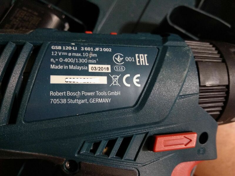

כמו בכותרת.
Gsb120 מהסדרה של ה12 וולט.
בת שנתיים בערך. לא עבדה קשה מספיק כדי להצדיק עישון ברמה של אחראית בלוק ברמלה.
זו הכלה:

דעתי מניסיוני:
קודם כל זה לא מנוע בראשלס למרות שאין בו מברשות וזה גם לא מנוע פחמים, זה מנוע dc סגור.
העישון הזה קורה בכלים מסוג מנוע זה כאשר לא עובדים איתם הרבה, לא חקרתי ממ שמה מקור העשן אך זה קרה לי בהרבה כלים בעבר ואחרי דקת עישון הם ממשיכים לעבוד רגיל.
אפילו היום יש לי כמה כלים ספייר כאלו שמעשנים.
אז תן לכלי לעבוד תחת עומס עד שהעישון יעבור, אם נשרף הכלי אז לא נורא זו לא מקדחה ששווה תיקון בימינו, אתה יכול לקנות ב300~ כלי עדכני תואם לסוללות אלו

תשמע, זה עבד.
לא מבין לאן נעלמה האפשרות "סמן כפתרון".
בכל מקרה, זה הפתרון.
תודה רבה לך,
חסכת לי הרגע בסביבות 400 שקל, וגם את הבאסה שכלי שהשקעתי בו כסף טוב נדפק בטרם עת.
אז אם מישהו מוצא את זה בכל-זאת בחיפוש בעתיד:
התקלה - העשן היה ממש כבד, ברמה שמפחיד ללחוץ על הכפתור, וזה מסריח את כל הבית. בנוסף, המנוע בקושי הסתובב, והסל"ד לא היה אחיד- עולה ויורד מעצמו.
הפתרון - למרות הר"מ, בעידודו של gsi16v, יצאתי לחצר, ונתתי בלחיצה. אחרי חצי דקה, העשן הפסיק. אחרי עוד חצי דקה, הסל"ד התייצב על הגבוה (לחצן עד הרצפה  :-) )
השלב הבא היה לשמוע לעצה עד הסןף- נתתי לו קצת עומס (קוביית עץ של משטחים ומקדח 10), והוא עומד בו.
תודה לכל מי שטרח וענה.
כשמהנוע ימות באמת, כבר אדע מה לעשות...
