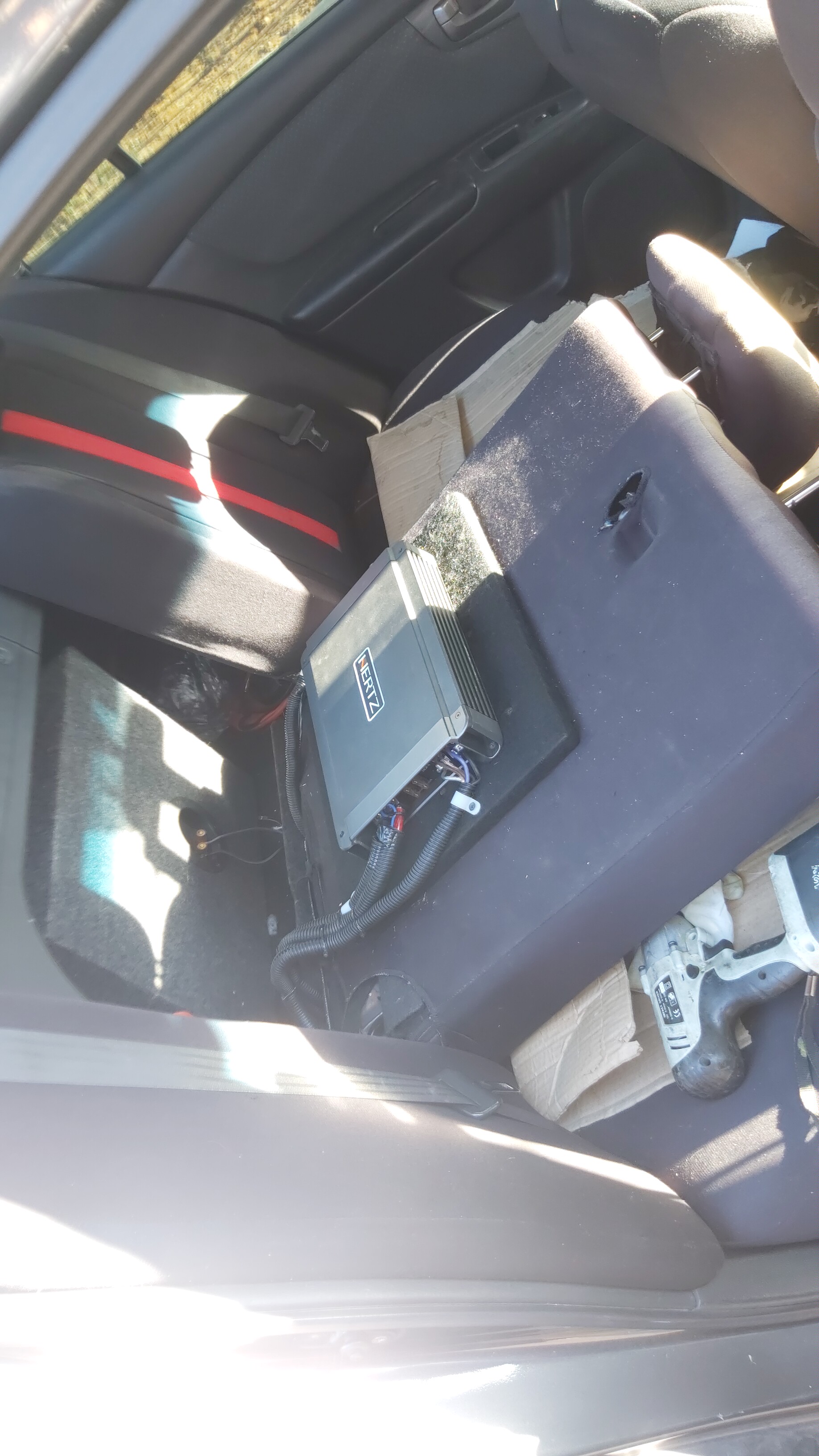

רציתי לספר לכם על משהו שקרה לי היום, ולנסות להבין איתכם מה קרה פה.
העובדות הן כאלו:
א. יש לי מגבר בגב המושב האחורי, שיושב בין המושב לבין הסאב וופר
ב. אחרי הסאפ וופר יש לי 2 מזוודות כלי עבודה בבגאז שישבו בדיוק על המ"מ, לכן לא נוצר רווח בין המושב אחורי-מגבר-סאב (בחלק הקדמי הסאב עם גריל)
ג. היום הנעתי את הרכב והמגבר לא עבד-נכנס לsafe mode
ד. הורדתי את המושב-ראיתי שכל המגבר רטוב, אך לא "ספוג" אלא מאוד קר ו"מזיע" מים ברמה כזו שדומה להנחת מטלית רטובה עליו לכמה רגעים.
ה. שום איזור אחר ברכב בכלל או בתא המטען וסביבת המושבים האחוריים בפרט לא היה רטוב.
צריך להבין - מסביב, הכל בד, כלומר אם הייתה רטיבות הבד היה סופג אותה ונשאר רטוב לזמן מה.
פתחתי את המגבר ובדקתי שלא חדרו לתוכו מים, ייבשתי הכל  בשמש במשך מספר דקות, ועכשיו הוא עובד כרגיל.
מה לדעתכם גרם לזה?
שוב - לא הייתה שום רטיבות מלבד סביב המגבר.
כנראה שמדובר בעיבוי.

כן, אכן זו ההשערה שלי.
בכל אופן, ייבשתי אותו והוא עבד.
למחרת שוב הנעתי את הרכב והמגבר נכנס לSAFE MODE. עוד פעם כיביתי והדלקתי והוא עבד טוב.
מה לעשות... מגבר חדש!
הבעיה אינה במגבר, הבעיה היא בחוסר אטימות הרכב ללחות.
זה יכול להיות נוזל שנישפך ,מזגן דולף לפנים הרכב ,גומיות איטום פגומות,איטום חלונות פגום.
טכנית בסביבה של לחות מינימלית זה לא היה קורה.
