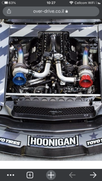

כיום הרכבים עם טווין טורבו אלה רכבים עם מנועים בעלי 2 ראשים (מנועי V). בכל צד של המנוע יש טורבו.

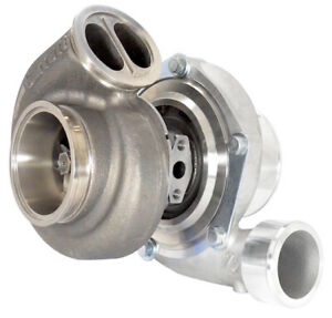

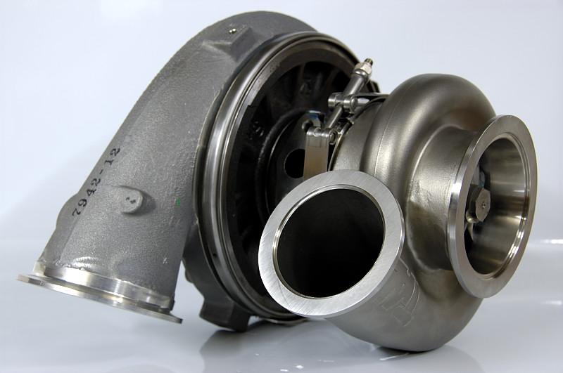

טורבו רגיל Single scroll.
טורבו Twin scroll, שימו לב לתעלה המפוצלת.
