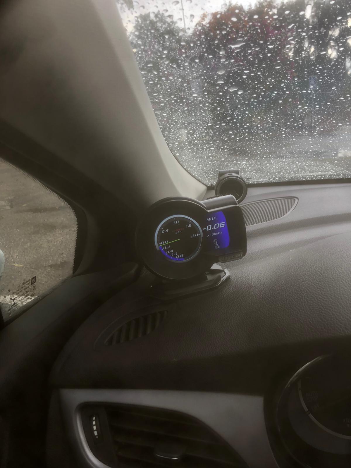

יש לי עוד שאלה מאיפה אני משיג כזה שעון טמפרטורה חיצוני שאני יכול לשים על הדשבורד? חיפשתי באינטרנט ולא מצאתי יש מקום בארץ שעושה את הדברים האלה?
אם יש לך מולטימדיה עם אנדרואיד נורמאלי, אתה יכול לקנות קורא OBD2 בסיסי ולהתקין במולטימדיה את TORQUE בשביל לקרוא את כל הפרמטרים. יש בעליאקספרס מלא שעונים כאלה שמתחברים לOBD2. לדעתי @Roycohen1979 התקין כזה ברכב שלו?
לפני 5 שעות, HybridBoy כתב:
תיבה טובה סטייל DSG
אכן התקנתי קורא obd2 המשדר אות wifi, התקנתי תוכנת tourqe במערכת המולטימדיה (היא חייבת להיות בעלת קוד פתוח ואפשרות להורדת אפליקציות), זה עובד נחמד, ניתן לראות מגוון נתונים על מסך המולטימדיה ולקבוע אילו נתונים יופיעו, זה דורש מעט משחק אבל הבעיה העיקרית (כנראה בחלק מהמערכות) היא שיש צורך להכנס להגדרות ולחבר בין השניים כל פעם מחדש.
כרגע אני עם שעון דיגיטלי המחובר לשקע הobd ונותן לי את אותם הנתונים שאני צריך על הדשבורד, המיקום נוח יותר וניתן להשתמש במערכת לטובת הוויז.
בנוסף החיבור של המערכת לקורא הobd מונע ממנה חיבור קבוע לאינטרנט (למי שיש).
