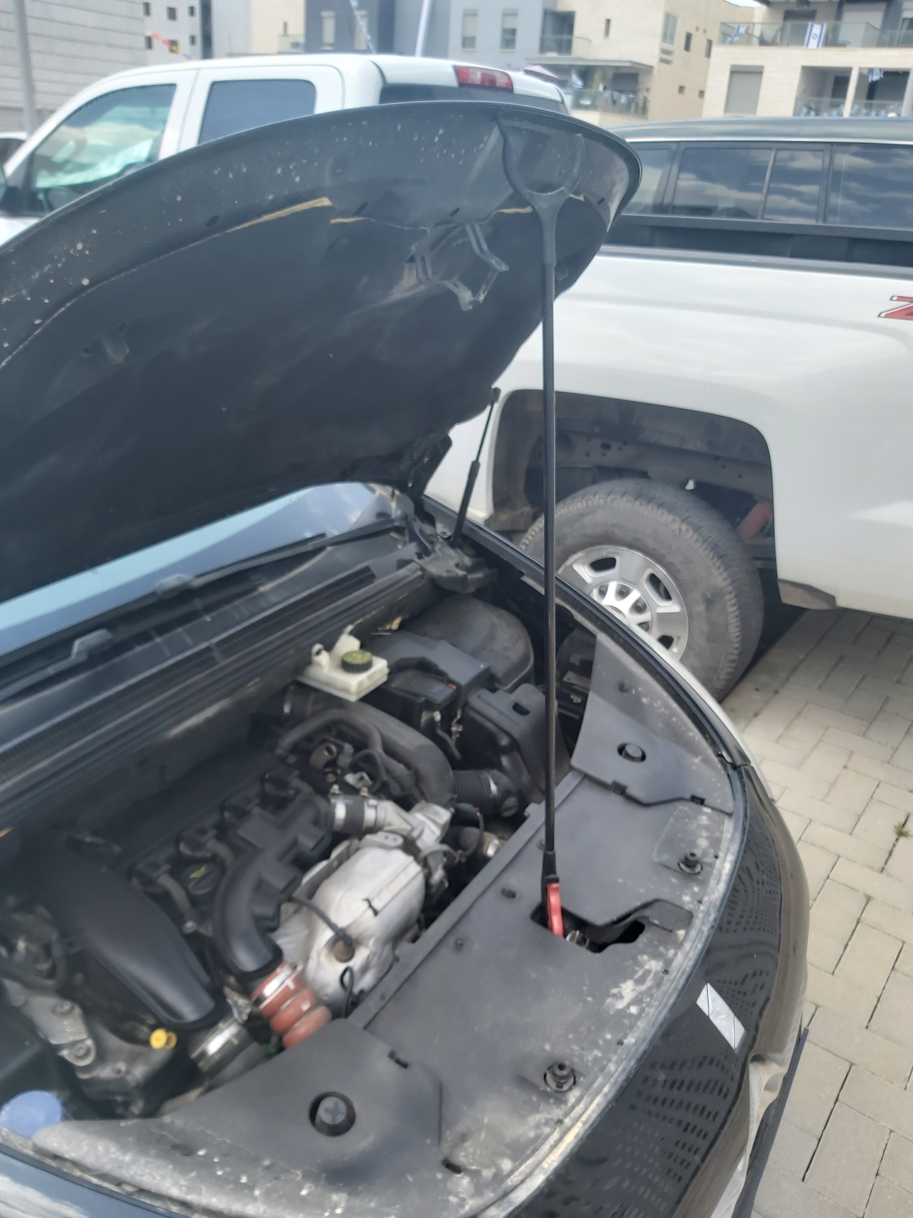

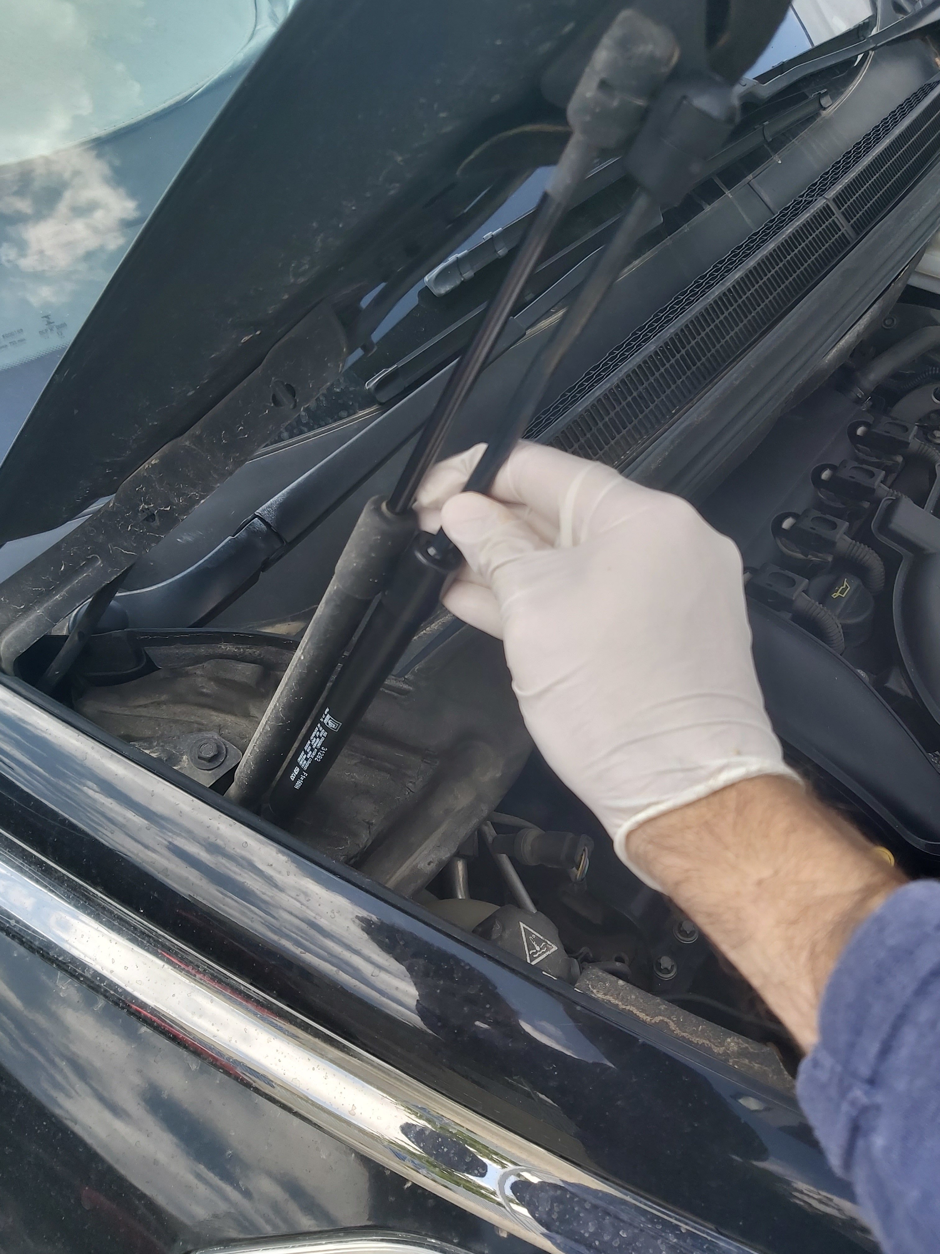

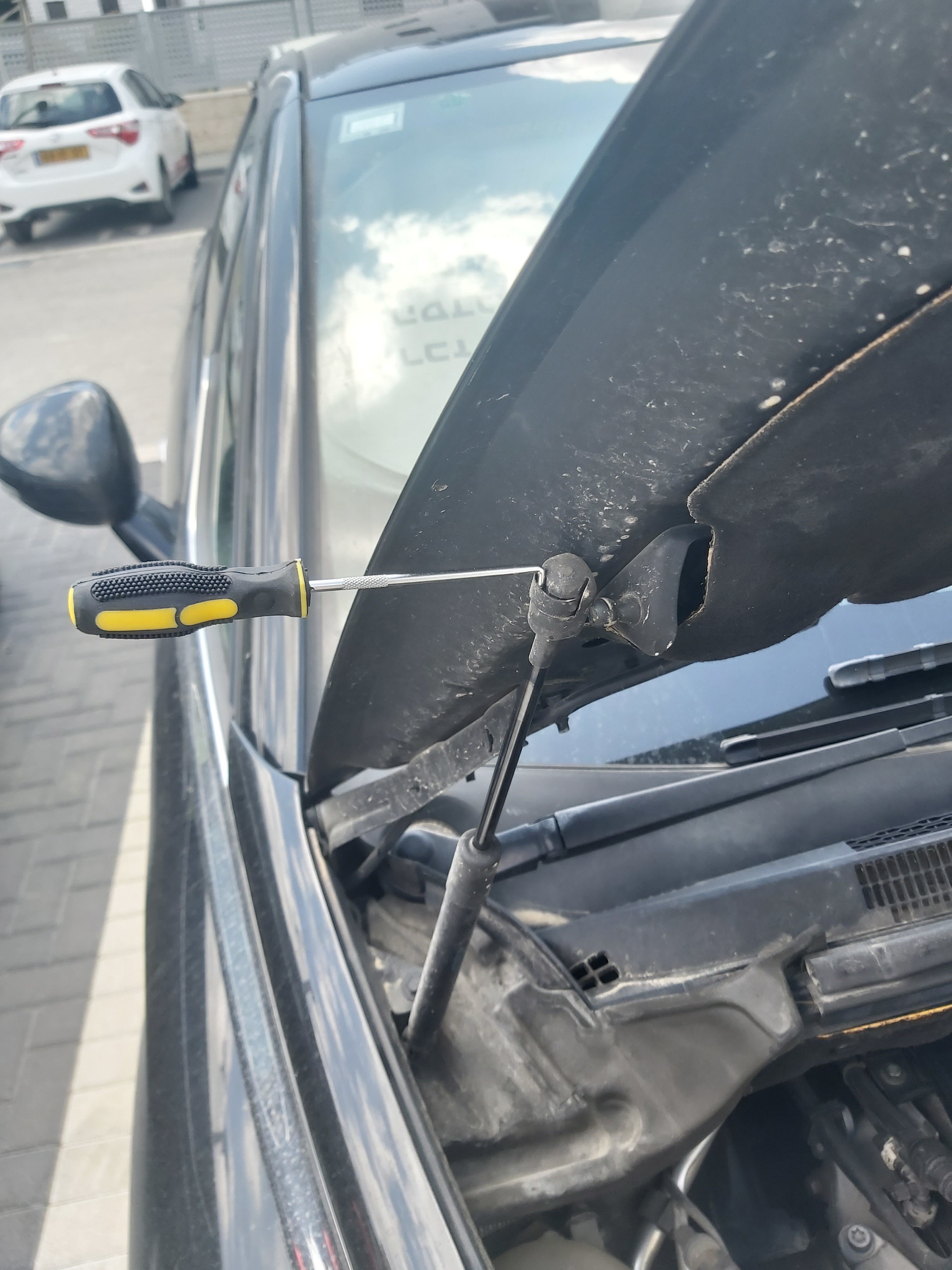

מוכנים לקצת תחזוקת יום העצמאות?
בקטנה - החלפת תומכות\בוכנות גז למכסה המנוע
אז נתחיל בזה שראש העין + קריאוקי + מערכת הגברה מקצועית + שכן דלוק == עבירה פלילית!
וואי אחד השכנים בבניינים הסמוכים החליט שהוא חוגג כנראה את יהדות מרוקו מעבר לכך שהוא חוגג את היותו ישראלי וב2 לפנות בוקר קצת נשבר לפולני אחד שהתקשר למשטרה ואמר להם שכנראה יש שם התקהלות - 10 דקות ולהתראות שכן חוגג בשנה הבאה 😇 יש גם צד טוב לקורונה.
היום בבוקר ירדתי למטה ולקחתי איתי משהו בכדי לתפוס איתו את מכסה המנוע כשהוא מורם וכלי להסרת טבעות O RING בזווית 90 מעלות - הכי נוח לעבודה הזו.
קודם כל בדקתי שהתומכות גז החדשות אכן תואמות למקוריות של בילשטיין והן אכן תואמות.
העבודה מאוד פשוטה! תומכות הגז יושבות על כדורים מפרקיים קטנים - אחד במכסה המנוע ואחד על מסגרת תא המנוע.
מקבעים את מכסה המנוע למקום.
ניגשים לתומכת הראשונה - בעזרת הדוקרן הזה מושכים בגב של כל תפס את התפס הקפיצי שמשחרר את האחיזה מהמפרק ומושכים בעדינות החוצה - התושבת המקורית יוצאת ואת החדשה פשוט דוחפים למקום וזה נתפס בקליק!
עושים את אותו הדבר בצד השני וסיימתם.
80 שקלים כולל משלוח לבוכנה - עבודה 5 דקות בחינם.
תמונות להנאתכם
