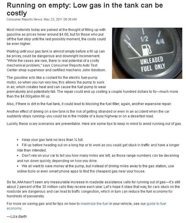

המוסכניק שלי טוען בתוקף שמשאבת הדלק מתחממת ומתקלקלת, כשנשאר רק קצת דלק.
מישהו שמע על זה?
קורולה רק קורולה
שמענו על זה אבל זה לא נכון.
כשכמות הדלק במיכל יורדת נגיד לחצי או שליש, הרבה לפני שנדלקת הנורה חלק או רוב גוף המשאבה נמצא באוויר.
המשאבה מקבלת קירור מהדלק שזורם דרכה, לא מהדלק שנמצא מסביבה. כל עוד יש דלק במיכל והמשאבה שואבת, אין בעיה.
להגיע למצב בו נגמר הדלק לגמרי והמנוע לא יכול להמשיך לעבוד, זה אכן לא מומלץ אם עושים את זה כל הזמן. אבל אף אחד לא עושה את זה כל הזמן.
בין נורה נדלקת לבין "אין דלק בכלל" יש עוד כ 7-8 ליטרים במיכל ו 70-100 ק"מ נסיעה.
אין שום בעיה לנסוע כמה עשרות ק"מ אחרי שהנורה נדלקת.
