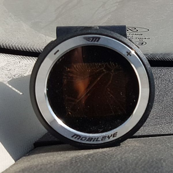

היום גיליתי שהצג של המובילאי ברכבי סדוק.
יום לפני הכל היה תקין והמסך דיי מרוחק ממני כך שאני צריך ממש להתאמץ להגיע אליו.
היום בבוקר תוך כדי נסיעה אני רואה שהמסך סדוק.
לאחר בדיקה נראה שהסידוק הוא פנימי בלבד כך שהזכוכית החיצונית שלמה לגמרי.
השאלה היא כזאת האם יש מקום לבקש מהחברה החלפת מסך על ליקוי במוצר למרות שנגמרה האחריות?
מה יכול לדעתכם לגרום לסדיקת מסך באופן עצמאי?
ככה זה שמשרד התחבורה מחייב להתקין מוצר שהוא לא מקורי ומגיע עם הרכב,
יתכן שהמוצר לא יכול לעמוד בתנאי מזג האוויר במדינת ישראל לאורך מספר שנים.

גם לי זה קרה לאחר כשנתיים (מובילאיי בהתקנה "אדי מערכות", הגיע עם האוטו בתחילת 2017), מסך נסדק מבפנים, זכוכית בחוץ חלקה ושלמה.
כנראה זה קרה משינויי טמפרטורה (קור/חום). כמהנדס מכונות אני אומר שזה בעיית תכן - רגישות לשינויי טמפרטורה במסך. בינתיים אני מסתדר ללא תיקון, למרות שבקושי ניתן לראות משהו על המסך, אבל המובילאיי מצפצף ומתריע גם ככה.
אצלי ברכב המסך באותו מצב, בינואר הרכב יהיה 3 שנים על הכביש,
חשדתי בהתחלה שבאחת משטיפות הרכב מישהו ניקה ולחץ או נגע במסך ושבר אותו,
אבל נראה שהסיבה אחרת.

גם לי קרה ברכב הליסינג שלי אותו דבר בידיוק (שנתון 2017).
יצרתי קשר עם מוביליי, עפ לוחית הרישוי אמרו שהמערכת עדיין באחריות והפנו אותי למתקין מורשה באיזור מגורי.
יצרתי קשר עם המתקין, נאמר לי להגיע לאחר יום או יומיים (הזמינו את המסך) 15 דק' עבודה והוחלף המסך ללא כל עלות.
לדעתי זה קורה להרבה, ומה שמצחיק אותי, זה שדווקא חברה ישראלית, מוכרת מוצר שככל הנראה לא מותאם לאקלים הישראלי.

איזה קטע, לא ידעתי שזה עניין כל כך נפוץ, גם לי זה קרה!
לפני מספר ימים שמתי לב שגם המסך שלי סדוק אבל המובילאיי מתריע ומצליחים לראות מה שקורה על המסך.
הרכב על הכביש שנה ו-8 חודשים. עד מתי האחריות בעצם?
