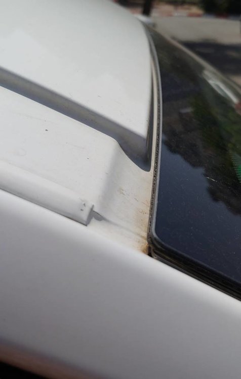

לדעתך אין לה תפקיד במניעת רעשי רוח?
ככה זה מגיע באוטו שלי, אין גומיה בכלל למעלה. לא שומע רעשי רוח יותר מבמכוניות אחרות.20190521_101921(1).jpg
