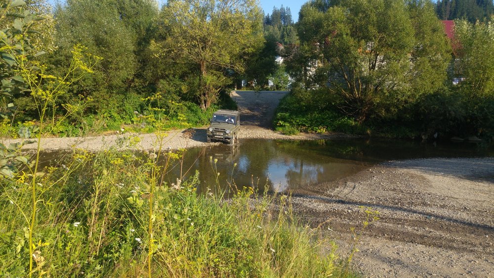

אין עם זה בעיה, ככל שהשביל שמתחת למים זהה ליתר השביל.
יש אחיזה טובה והרכב יעבור.
הבעיות מתחילות כשמתחת למים יש סוג אדמה אחר, עם רמות אחיזה נמוכות יותר.
