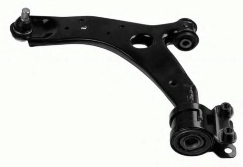

בוקר טוב,
בגדול, המשולש הוא החלק שמקשר בין הנאבה והבולם למרכב התחתון של הרכב (יש רכבים שיש שניים- עליון ותחתון, יש רכבים שיש להם זרועות במקום משולשים...). הגומיות, כמו כל גומיה אחרת ברכב, תפקידן "לסנן" ולשמור על פעולה חלקה ורכה יותר (של המתלה, במקרה הזה).
אצלנו תוכל להחליף זוג משולשים מקוריים ב-1580 ש"ח כולל עבודה ומע"מ.
שים לב שלאחר ההחלפה יש לבצע כיוון פרונט.
עדי

הסדקים הם בתותבי גומי.
בתמונה זה בצד ימין למעלה ולמטה.
אני חושב שבמאזדה 3 לא מחליפים את התותבים בנפרד אלא את כל המשולש.
אם יש לך אפשרות, תקנה משולשים מקוריים. הערכה שלי - כ 600 ש"ח למשולש אחד ללא עבודה. מחליפים זוג.
אם זה יקר, יש בשוק משולשים תחליפיים בחצי או שליש מחיר. קח בחשבון שהם מחזיקים משמעותית פחות זמן.
לאחר החלפת משולשים צריך לעשות כיוון פרונט, שזה עוד 200-250 ש"ח.
