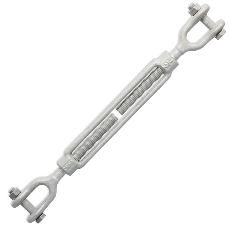

מצורף קישור לתמונה של מכסה של פח מתכת שנפתח ע"י פדל.
https://ibb.co/dxPTwo
בתמונה ניתן לראות בוכנה וקפיץ.
מספר שאלות:
1. מה מבין הרכיבים הנל אמור לדאוג שהטריקה של המכסה יהיה בעדינות ולא יטרק במלוא העוצמה?
2. האם המצב של הקפיץ בתמונה תקין? יש מצב הוא נקרע?
3. כל כמה זמן צריך לבדוק את התקינות של הבוכנה?
תודה.

מהתמונה אני מבין שזה לא קפיץ אלא בורג כיוונון שתפקידו כנראה בטיחותי או לקבוע תחום מהלך לבוכנה.
ישנם בוכנות עם אפשרות שיכוך בזמן הסגירה או הפתיחה.
האם אני לא רואה בתמונה את הקפיץ ?
מהתמונה חשבתי שזה קפיץ, כנראה זה בורג מתיחה.
מה תפקידו של בורג המתיחה?
בורג מתיחה/כיוונון בעזרתו ניתן לקבוע מתיחות של כבלים.
לדוגמא: על-ידי סיבוב החלק החיצוני
. במקרה הזה לדעתי הבורג משמש כחלק בטיחותי או הגבלה של תנועת הבוכנה.

מרק, ממה שאני מצליח לראות, החלק העליון זה אכן הבורג אך למטה זה קפיץ ולא בורג נוסף.

זה בורג כיוונון. לחלק המתכת בכמצא נכנס בורג עם הברגה ימנית מצד אחד והברגה שמאלית מצד שני כך שכל סיבוב של חלק המתכת מאריך/מקצר את כל המוט בשתי כריכות של הברגים. הניחוש שלי שזה מוט כיוונון לדוושת הפח כדי שתפתח את המכסה ל 90 מעלות.
לגבי הריסון זה תפקיד הבוכנה. יש בוכנות כאלה עם ברגים לכיוון רמת השיכוך ויש כאלה שלא.כאן לא רואים.

גם בחלק התחתון קיים בורג. אכן התמונה קצת מבלבלת אבל בפועל החלק נראה כמו בתמונה שצירפתי.

אכן מכיר (השתמשתי ב-3 דומים במיני-פרוייקט הצלת ספרייה מאיקאה, דבר מאוד שימושי). בתמונה זה נראה לי בהתחלה כמו קפיץ שמשום מה הותקן באמצע, כנראה שזו סתם זווית הצילום.
