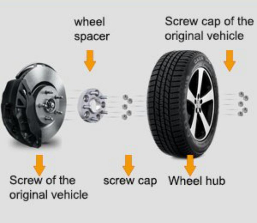

אפשר להשיג את האפקט הזה על ידי הרכבת ספייסרים (ראה תמונה).
לא חוקי כי אסור לצמיגים לבלוט לפי החוק.
הספייסרים מגדילים את העומס על מייסבי הגלגל, על השפעות נוספות אולי מישהו יכול להרחיב יותר.
צמיגים בולטים מחוץ לרכב פסולים ובמקרה שהרכב ייעצר ע"י בוחן הוא יורד מהכביש ( בתוספת קנס של 1000₪ ) ויצטרך לעבור בדיקה במכון הרישוי ( עם צמיגים במידה תקינה ).
כמובן, אי אפשר לאשר צמיגים בולטים בדרך חוקית.
בנוסף למסבי הגלגלים גורם לעומס יתר לכל חלקי המתלה וההיגוי , משפיע לרעה על מערכת העברת הכוח וכמובן משנה את התנהגות ויציבות הרכב.

חסרון נוסף בספייסרים שבהתקנה לא נכונה הגלגל יעוף לך וכבר שמעתי על כזה מקרה בארץ.

ספייסרים זו שיטה אחת אגב, החלפת ג'אנט לאופסט שונה (ציר הג'אנט זז ביחס לנק' החיבור שלו על הנאבה) יתן אפקט דומה.
מעבר לכל הטענות שהוזכרו פה, יש סבירות גבוהה שאם הרכב לא יושב מאד גבוהה על המתלים שלו יהיו שפשופים בין הצמיג לבית הגלגל (נפתר על ידי Flaring).
חוקית, אסור לגעת בגאומטריית המתלים, טכנית - יש שם מספיק מקדמי בטחון למשחק קטן. הבעיה היא שכשעושים שינוי בלי להבין עד הסוף את הפיסיקה והדינאמיקה שמאחורי הדברים - לרוב מקבלים פגיעה בנוחות ובהתנהגות של הרכב ושחיקה מהירה יותר של החלקים ה'רכים' במתלים (תותבי גומי למיניהם).
