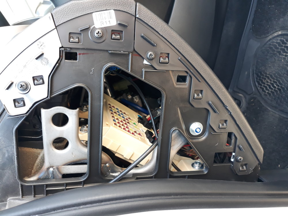

כדי לפרק את הדיפון התחתון - שולפים פאנל פלסטיק בצד שמאל, מה שנותן גישה ל-2 ברגי פיליפס. השלישי גלוי, מצד ימין.

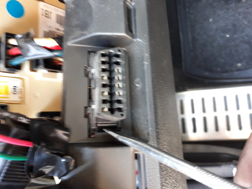

מושכים את הדיפון החוצה, לא לפני שמנתקים ממנו את שקע ה-OBD ע"י לחיצה על 2 הקליפסים שלו ודחיפה שלו אחורה.

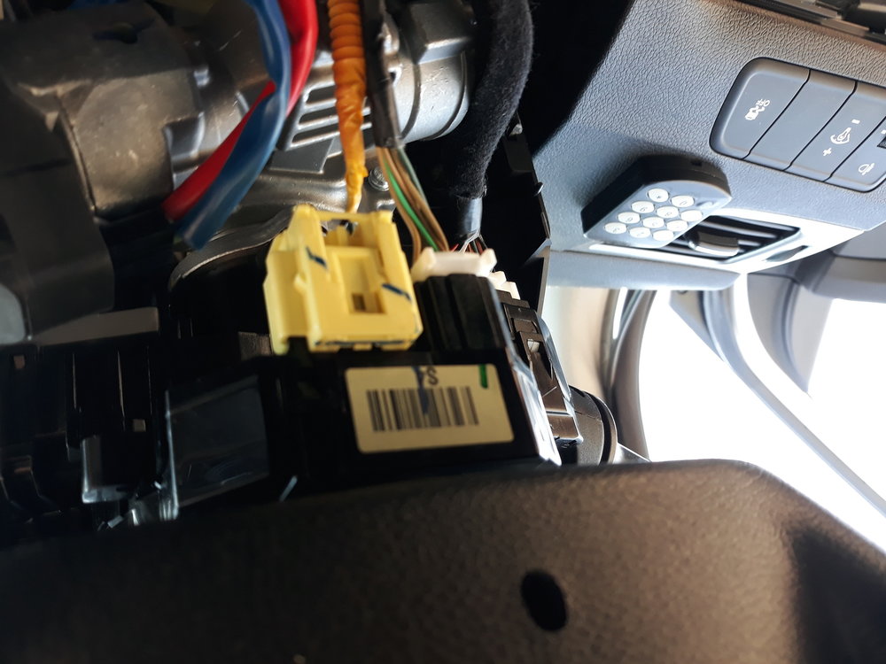

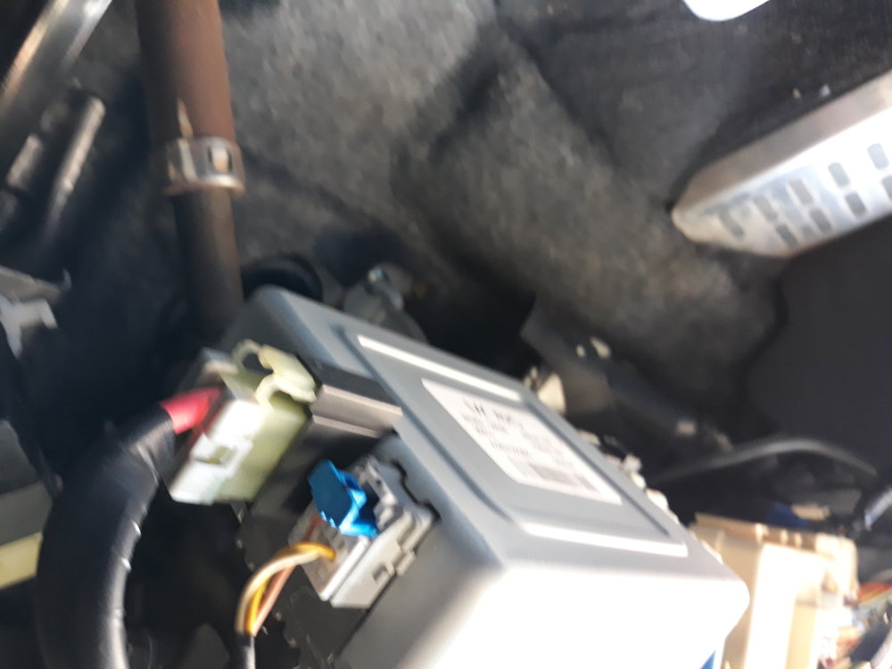

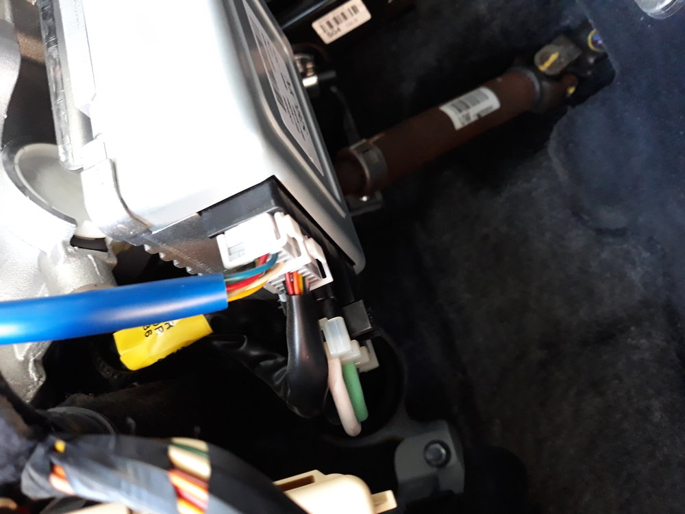

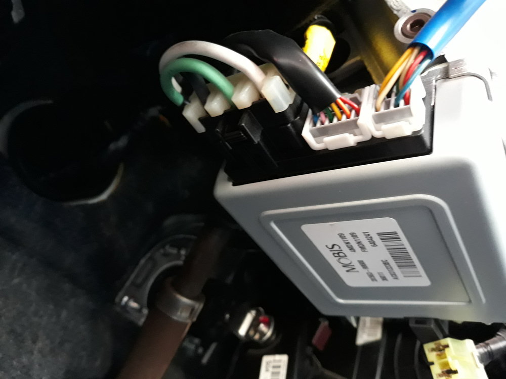

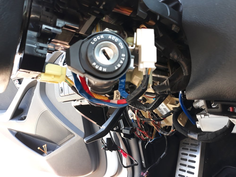

כעת כשמוט ההגה גלוי לעינינו, מנתקים ממחשב ההגה 6 קונקטורים. לאחד מהם יש קליפס אבטחה כחול, צריך לשלוף אותו החוצה קודם לפני שאפשר ללחוץ על הקונקטור ולהוציא אותו.
מנתקים את כל הקונקטורים שמאחורי הההגה - מהסוויץ', מידית האורות והוישרים, מסליל השעון:
הצמה עצמה תפוסה עם 2 קליפסים שצריך להפריד בלחיצה כדי לנתק אותה ולהזיז את כולה הצידה.

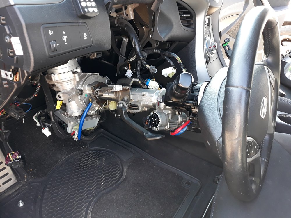

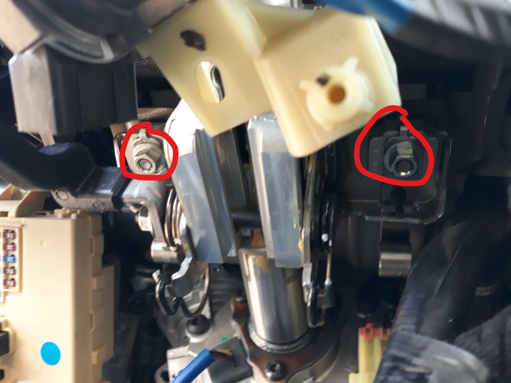

אחרי שווידאנו שלא פספסנו אף קונקטור, והצמה חופשית לחלוטין ולא מפריעה בדרך - מפרקים בורג ו-2 אומים שמחזיקים את מוט ההגה ומפילים אותו על הכסא.
בורג 14 מ"מ ארוך מסתתר מאחורה, הכי נוח לשכב על הגב כדי להגיע אליו:
2 אומים 12 מ"מ:
כמובן תומכים בהגה תוך כדי הפירוק ומניחים אותו בעדינות על המושב.

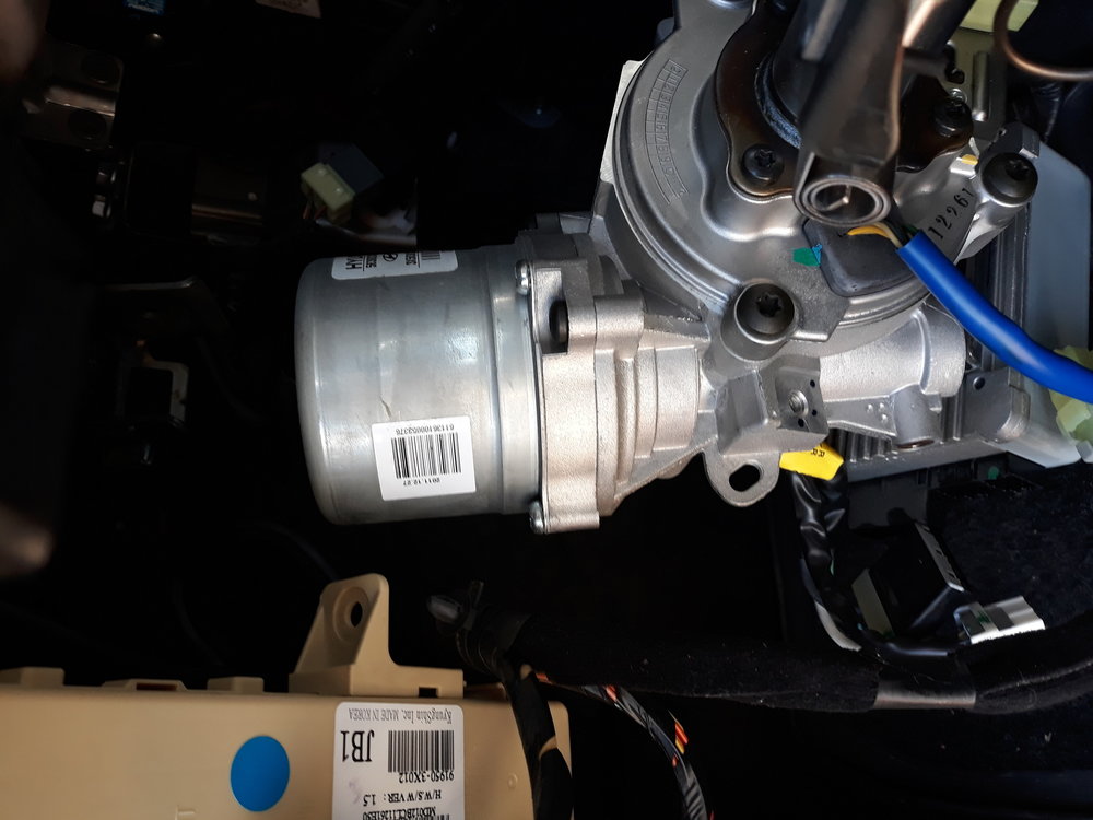

כשהמוט למטה יש לנו גישה טובה למנוע החשמלי. מפרקים 3 ברגי טורקס 30 שחורים ושולפים את המנוע בזהירות - עדיין מחוברת אליו צמת חשמל. שימו לב לגבול התנועה שלו כדי לא להזיק לה.

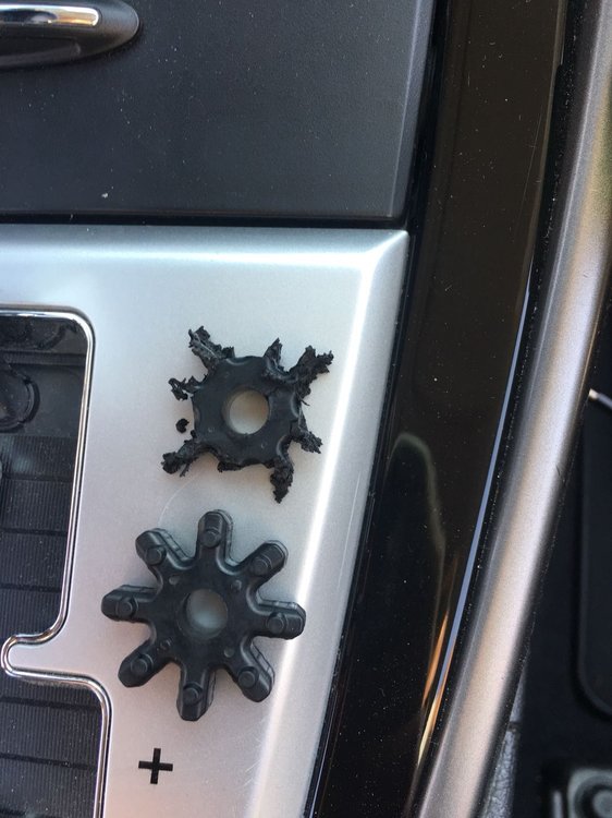

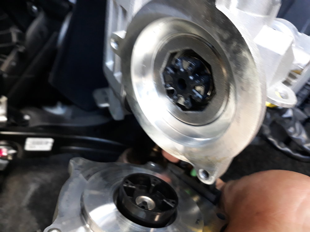

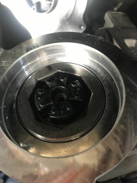

עכשיו מבינים מה מקור הנקישות - הקופלונג נטחן לגמרי, נשאר רק החלק המרכזי שלו.
שולפים את מה שנשאר מהקופלונג הישן ומנקים היטב את כל השאריות שלו עם לחץ אוויר.
מרכיבים קופלונג חדש ומניחים את המנוע בחזרה. צריך מעט לשחק איתו ימינה ושמאלה כדי לגרום לו להשתלב.

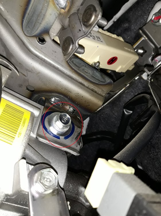

תודה על התשובות,מדריך מעולה! מפורט מאוד! סייע לי רבות בהחלפת החלק ללא כל ידע מקדים!
