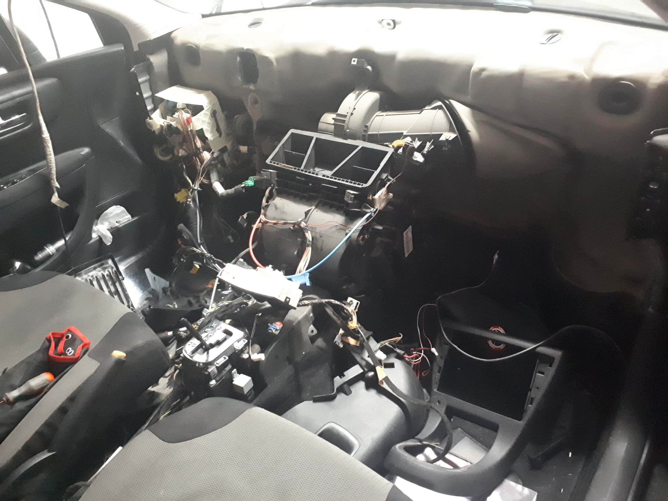

יצא לי לפרק דשבורדים בדורות קודמים של PSA (כמו 306\קסרה\206 וכד') ואין ספק שככל שעוברים דורות - העבודה נהיית יותר קלה ומסודרת.
דווקא נראה שב VITO התיכנון מחורבן כמו בדורות ישנים מאוד של PSA.

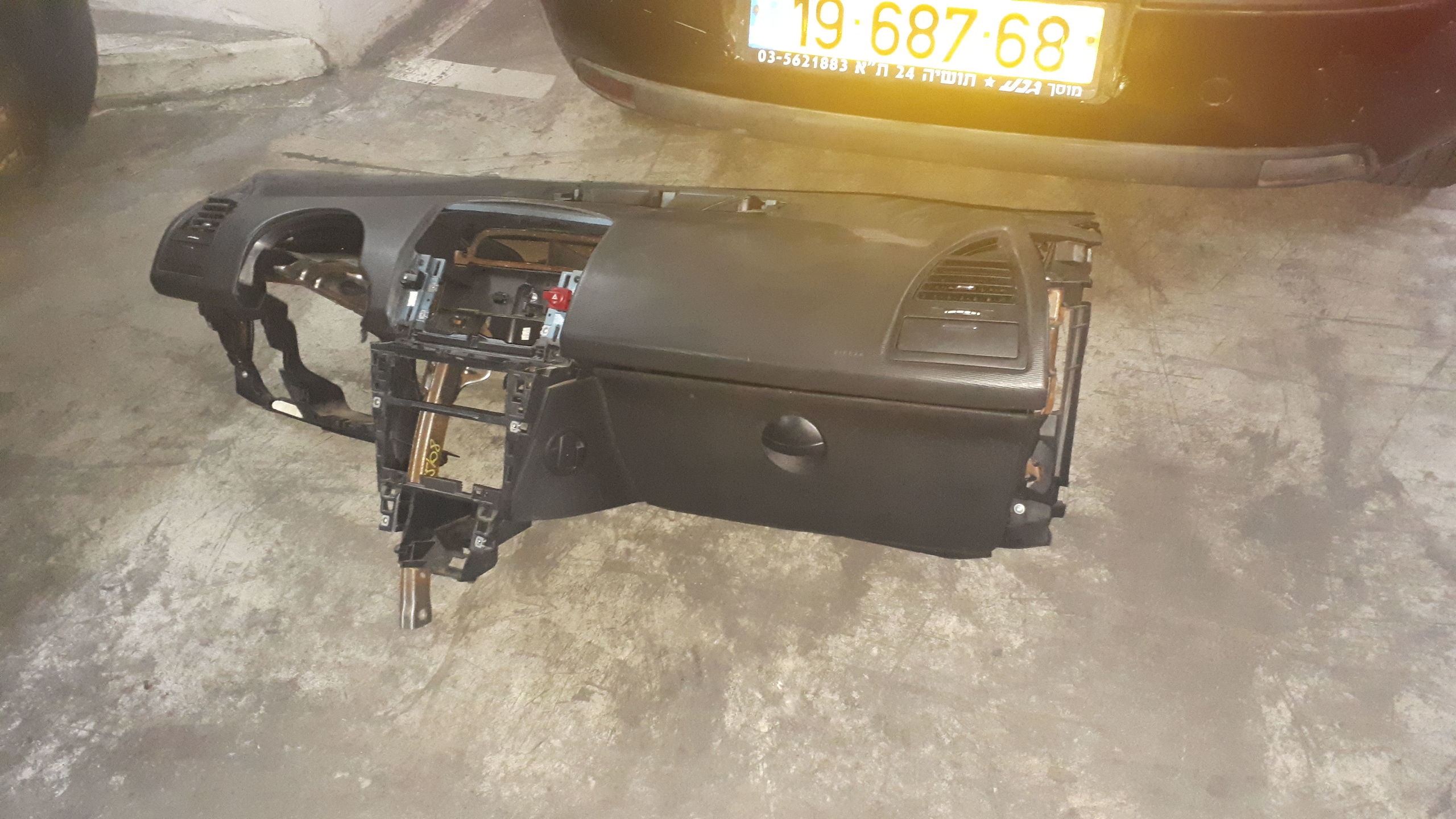

אני רואה חלקי תעלות אוויר בצדדים, מלא חוטים (גם של התקנות מקומיות), מסרק ההגה מקובע כנראה לקיר אש - ובכלל אני רואה את המאייד באמצע... נראה שהחלק האמצעי לא יצא בכלל מהאוטו אלא נפתח ל-2 מלמעלה ודרכו שלפתם את המאייד. זוועה.
אם תשים לב - ב C4 כל מערכת האיוורור העליונה - מחוברת לדשבורד, כולל התא כפפות (לא פורק...). כל העסק יוצא כיחידה נפרדת ואין שום התעסקות עם תעלות אויר לפני או אחרי העבודה.
יחידה החימום\קירור\בקרת אקלים - היא יחידה אוטונומית באמצע (מתחת) הדשבורד. אחרי שהדשבורד מפורק, אתה מוציא אותה קומפלט החוצה.
לדעתי האישית, עם כל הקושי שבתמונות, עבודת התיכנון שנעשתה בדשבורדים של PSA בשנים האחרונות היא באמת ברמה גבוהה (כי היא בנויה בצורה פשוטה והגיונית ביחס למה שהיה נהוג פעם).
בכל מה שקשור לתיכנון הזה חייבים גם לציין את מערכת התקשורת הפנימית של הרכב שחוסכת ערימות של חוטים... - הרי לאחר כל הפירוק הזה עם מה נשארתי ?
נשארתי עם: 1. צמת חוטים להגה (סוייץ', אנטנה, COM2000 ומד סלד) . 2. צמת חוטים לקונסולה המרכזית [שזה אומר: חוט עם שקע OBD בקצה, קונקטור לבקרת אקלים,קונקטור ללוח שעונים, קונקטור לניתוק כרית אויר וקונקטור הזנת מתח למפוח) 3. חוטים לטוויטרים.
אין מקום לטעויות, אין תקעים זהים בצורתם וצבעם, הכל ברור ועטוף בצורה מדוייקת ונכונה. להשוות את זה מול 306 למשל, זה שמיים וארץ...

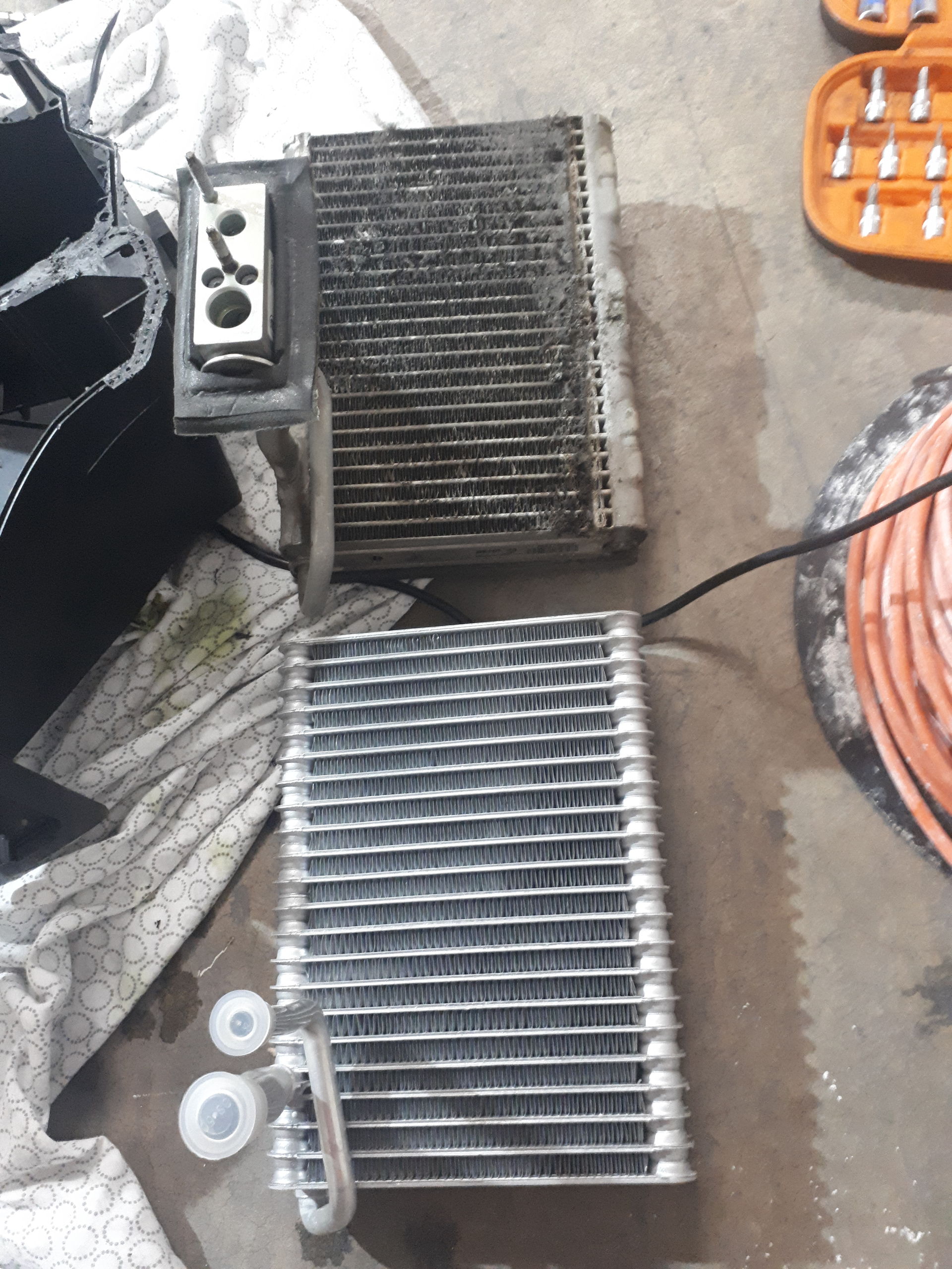

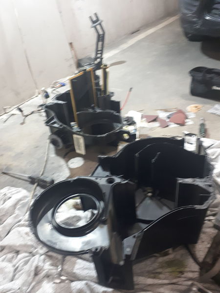

גם הרכב של אחותי נפל בסדרה של המאיידים.
אתמול הוחלף מאייד ( ביחד עם מעבה) ב-C4 של אחותי בעקבות דליפות גז (4 ימים ממילוי).
קצת תמונות. קצת לא איכותיות, הנייד כבר צריך להתחלף.
התהליך כמעט זהה לזה של איציק
20200723_212632.thumb.jpg.b1255572b8aee59131a5a9a6438614ef.jpgIMG-20200723-WA0033.thumb.jpeg.36d8c60e57173e7091d45c506f8d3434.jpeg20200723_204845.thumb.jpg.bfbc1f3f1f88b4a0d5f61c3548e13309.jpg
