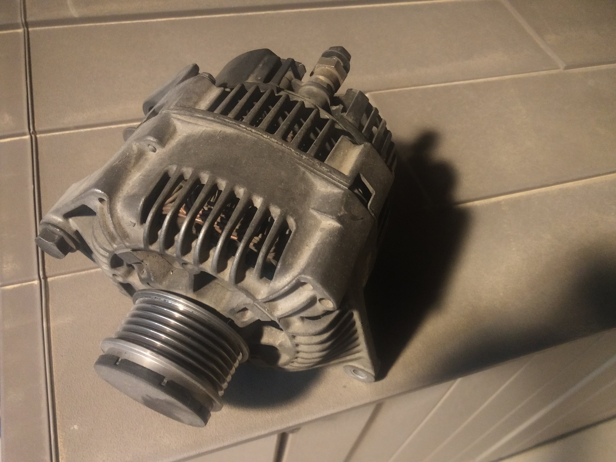

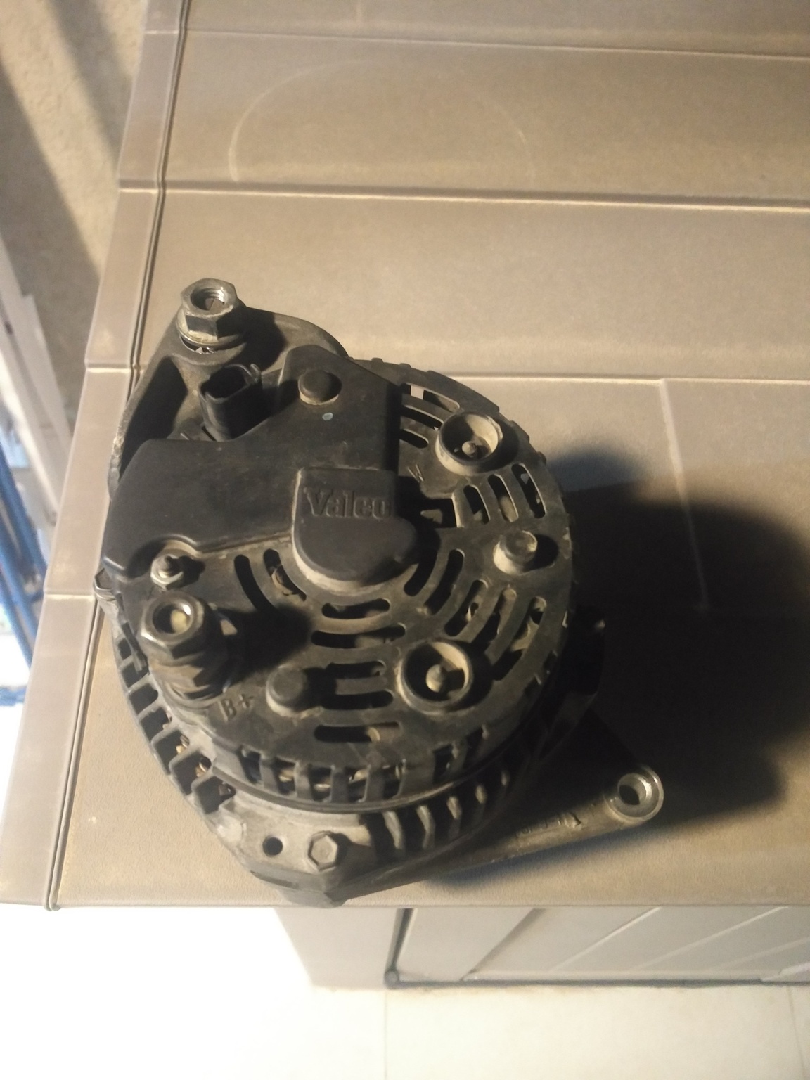

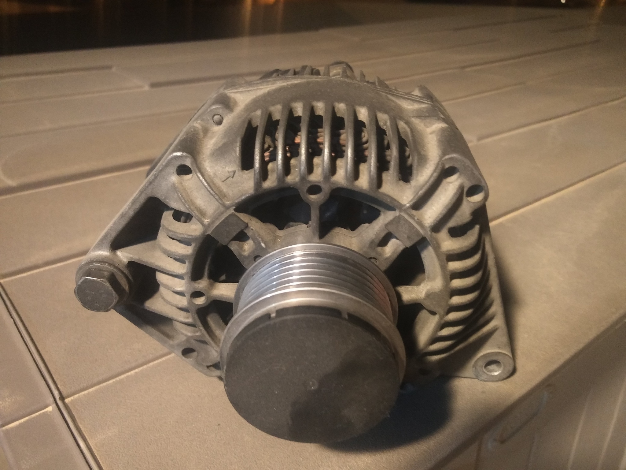

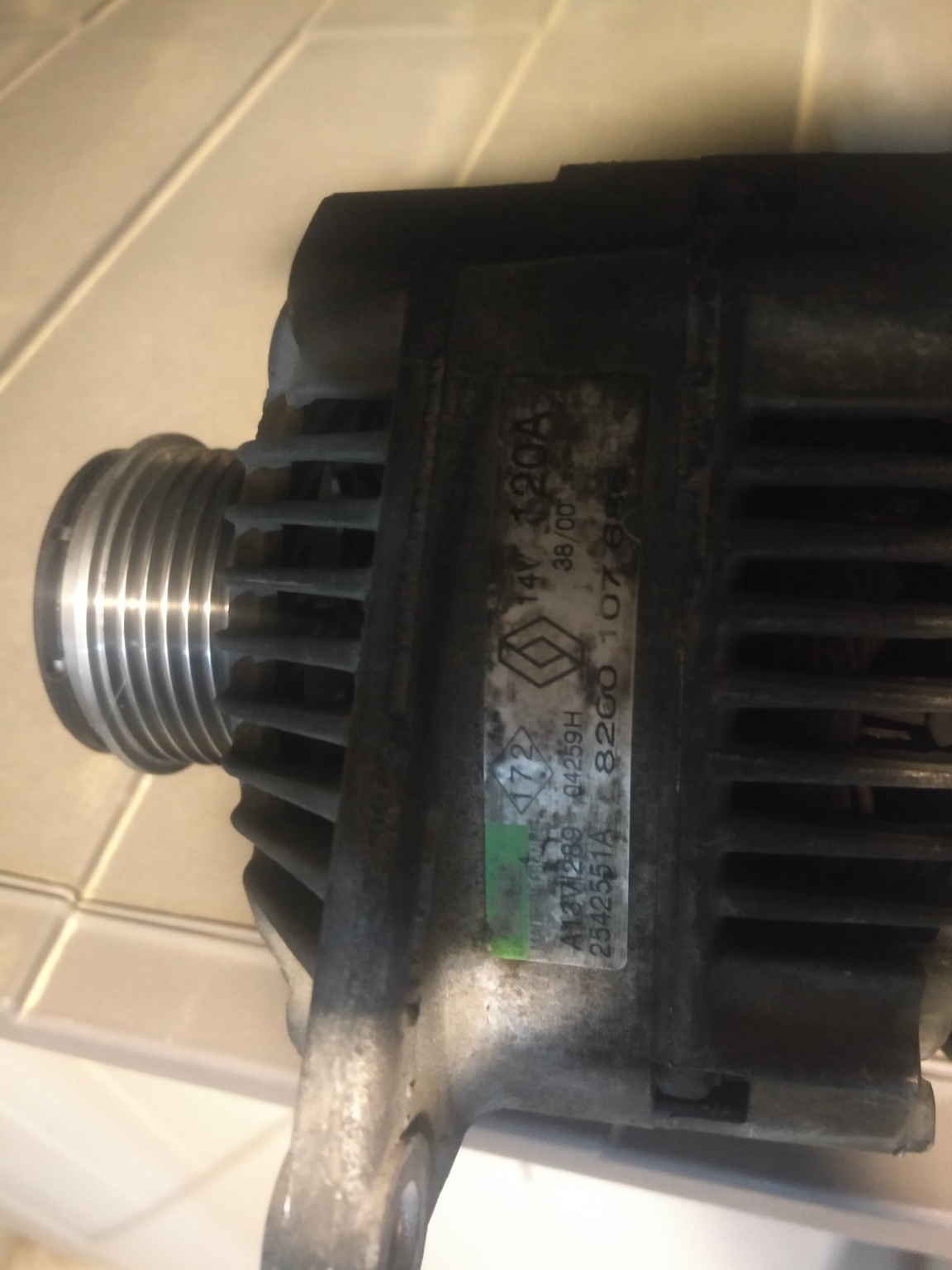

למנוע f9q, אם תרצה אעלה תמונה בערב
יהיה מעולה אם תעלה תמונה
האם במקור היה מותקן באחד המנועים של רנו מגאן אלטרנטור בעל זרם מוצא של 120A.
אתה בטוח שהאלטרנטור חדש ?
הגיעו בדגם הזה כמה אלטרנטורים
חלק היו 110 חלק 120 וחלק 125
הupc (תיבת פיוזים ממוחשבת ברנו)גם מזהה את הסוג של האלטרנטור
הוא חדש מהניילון קניתי מהחברה הוא פשוט ישב מ2007 על המדף יכול להיות שנדפק
Sent from my VKY-L29 using Tapatalk
[ATTACH=CONFIG]500210[/ATTACH][ATTACH=CONFIG]500211[/ATTACH][ATTACH=CONFIG]500212[/ATTACH][ATTACH=CONFIG]500213[/ATTACH]
מבחינת תושבת נראה מתאים אבל לזה יש פולי קלאץ שלי אין ולפי הסימון על הווסת זה אלטרנטור רגיל ושלי ממוחשב
בכל מקרה תודה
יש עוד אלטרנטור כמו ששמתי במלאי כנראה מה שהרכבתי דפוק הבנתי שאין חיי מדף לחלק כזה אני ידאג שיחליפו אותו בשני
