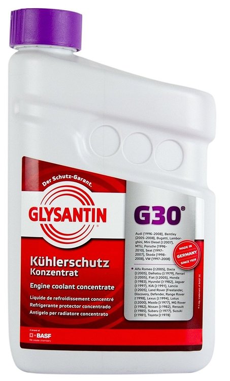

אם הנוזל תוצרת זרג מתאים מבחינת המפרט הטכני לזה של מאזדה אין שום בעיה להשתמש בנוזל תחליפי מבית טוב.
ברוב המקרים אחד מהייצרנים הגדולים בעולם אשר מייצר כמעט לכול ייצרני הרכב את נוזל הקירור היא חברת BASF וההמלצה שלהם על נוזל מתאים למאזדה הוא G30.
מה מיוחד ב-FL 22 ?
בימינו לכול ייצרן רכב יש נוזל קירור מומלץ+חליפת הפחדה = כולם חושבים שהנוזל מכיל חומרים איזוטריים שמעניקים חיי נצח למערכת הקירור ולמנוע :roll:
