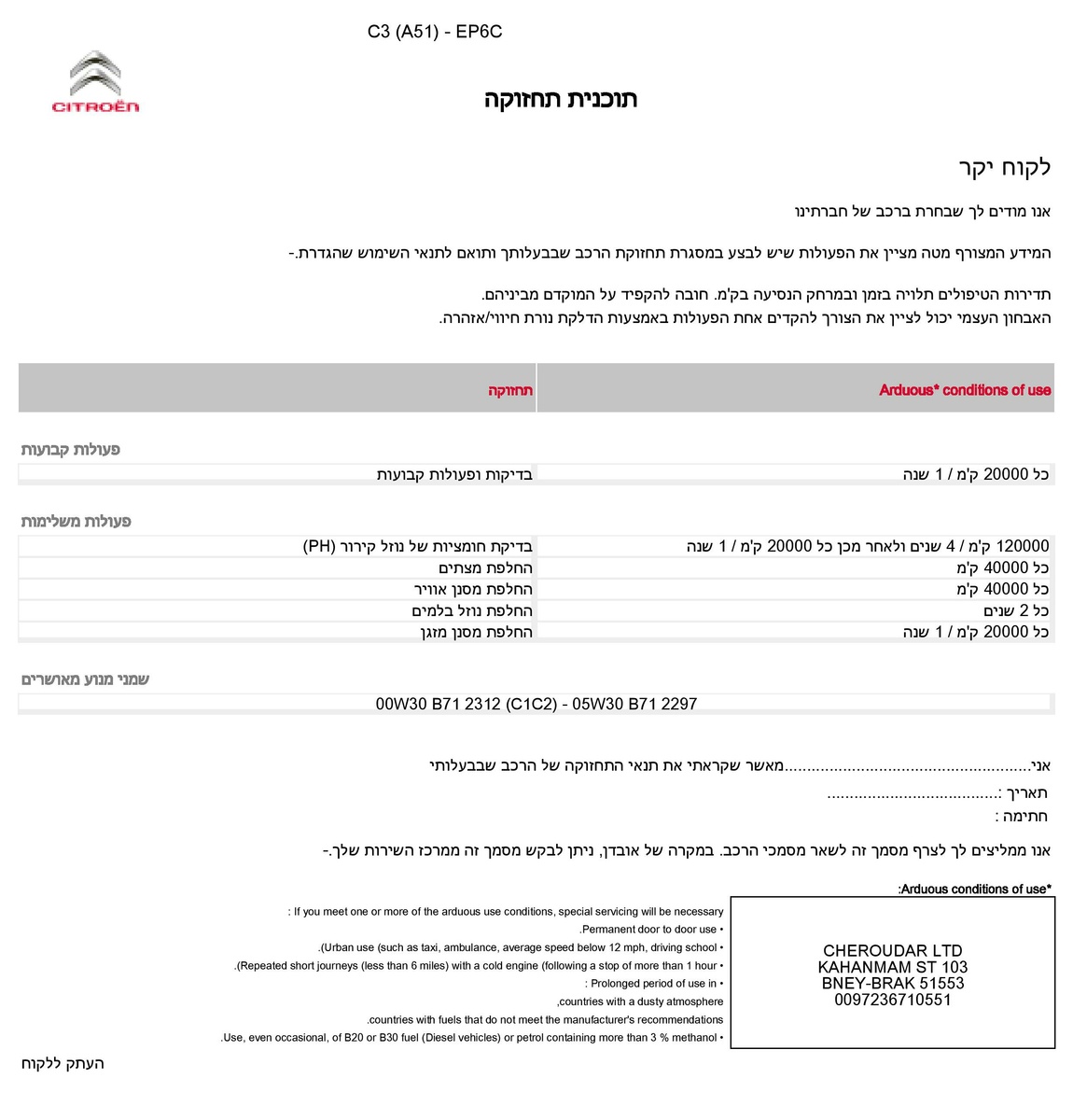

מנסה לחסוך נסיעה וזמן. זה לא שאני שומע או מרגיש משהו, פשוט זה בסיסי בכל אוטו שיש רצועת טיימינג להחליף פעם בכ 100k קילומטר.

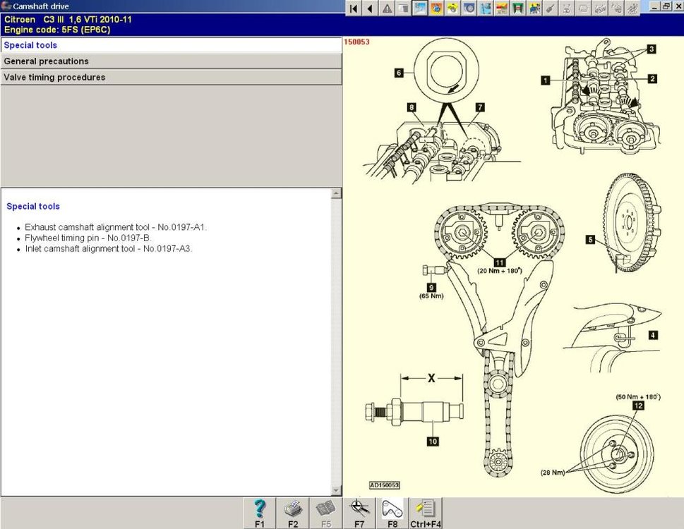

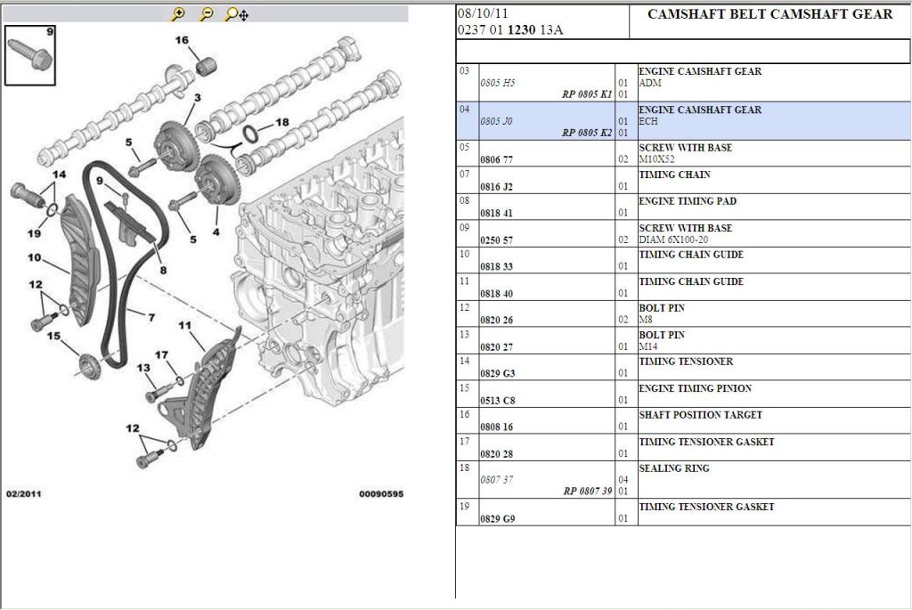

Adam מאיפה לך המידע הזה? פשוט שאני מחפש אז אני מוצא דגמים גם עם גם, אז אני לא בטוח.
במנוע 5FS יש שרשרת טיימינג, רצועת טיימינג יש בדגמים ישנים יותר עד מודל 2008 ובדיזל.
אין שגרת החלפה מוגדרת לשרשת טיימינג אבל עדיין יכול להיות שיהיה צורך להחליף אותה מתישהו כי יש לה נטייה להתארך.
