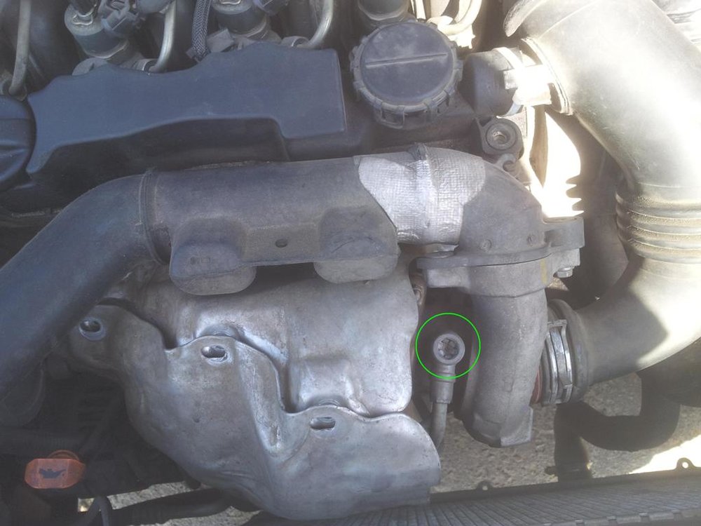

לפרק את הצינור המסומן, בבורג שסימנתי יש רשתית סינון. להעיף אותה מהמקום ולהרכיב את הצינור בלעדיה. לפני כן לבדוק שהצינור נקי ופתוח לגמרי. אם לא, להחליף גם את הצניור. זו אגב הוראת יצרן.

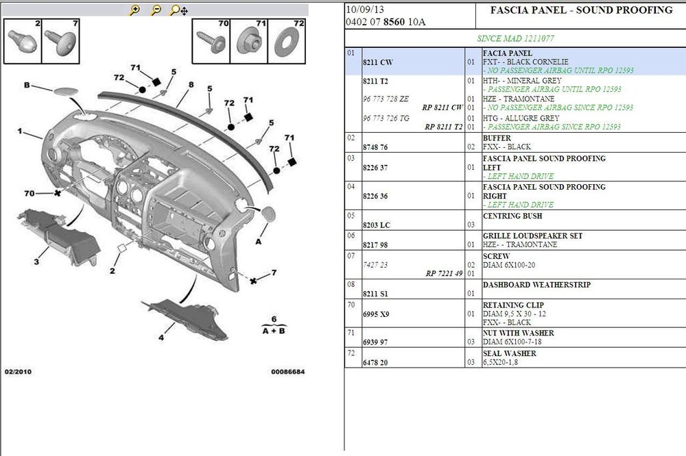

מה שכן חסר חלק פלסטיק שמוציא את האוויר (או מכניס) לפילטר + תושבת מרובעת צד ימין יוצא מאזור המונע אמור להתחבר לפני המצבר (מקווה שהייתי ברור) (מתברר שהמוסך הקודם לא החזיר אחרי העבודה שלו) האם מישהו יודע מה המקט של החלק כדי שאני יכול למצוא אותו ולרכוש אותו?
שאלה נוספת היא על המזגן, מתחת לתא כפפות איפה שיושב הפילטר אמור להיות מין חתיכת פלסטיק שתמנע מאוויר לצאת, היא חסרה, גם לחלק הזה אני מחפש מקט או לחלופין כתובת היכן לקנות.

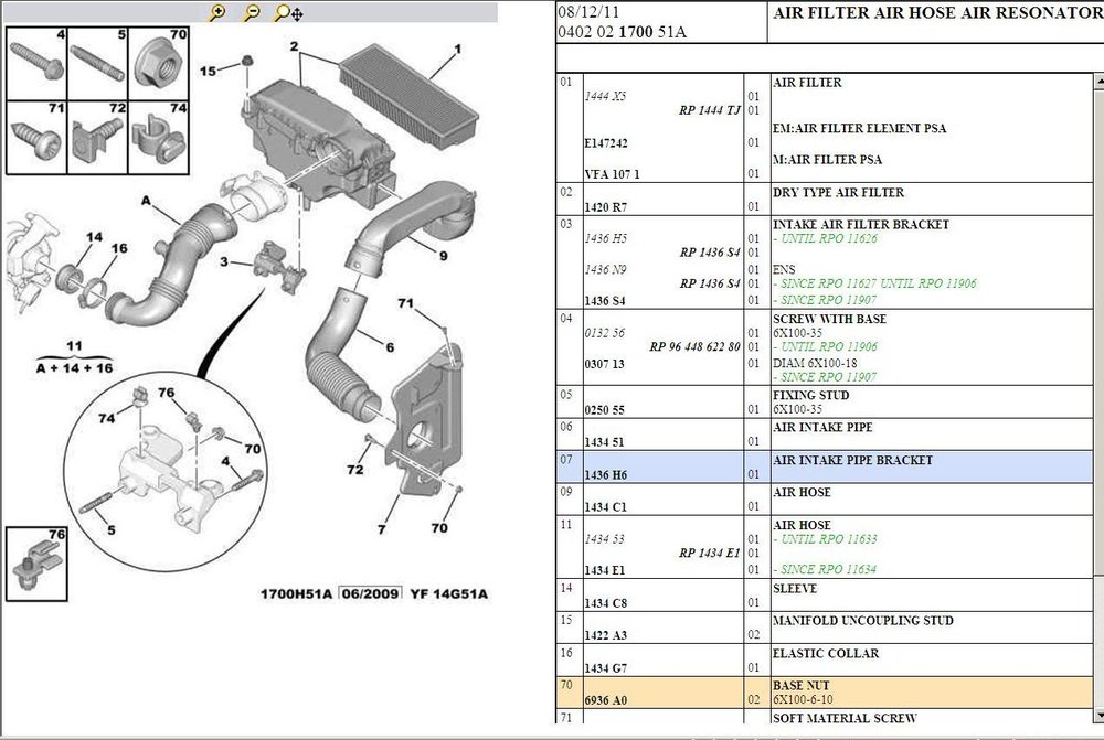

בהמחה שיש לך את הדגם הישן של השנים 2003-2011 עם מנוע 1.6HDI, בהספק 75 או 92 כ"ס, כזה:
זה תרשים של צנרת יניקת אוויר:
מניח שחסרים אצלך חלקים 6, 7,9.
לצינור יניקה מס' 9 צריך גם תושבת גומי שיושבת על משאבת וואקום, זה כפתור גומי כזה שלא רואים אותו בתרשים, לדעתי אותו מק"ט כמו תושבת תיבת אוויר מספר 15. אם תחליט להשלים את הצינורות האלו, תקשור אותם עם אזיקון לצינור גדישה, תעביר את האזיקון באיזור יציאת נשם מנוע. אחרת כל העסק הזה רועד ומרעיש.
אגב אם חלק מספר 7 חסר, זה אומר שקופסת ממסרים שאמורה להיות מחוברת אליו, סתם זרוקה שם.

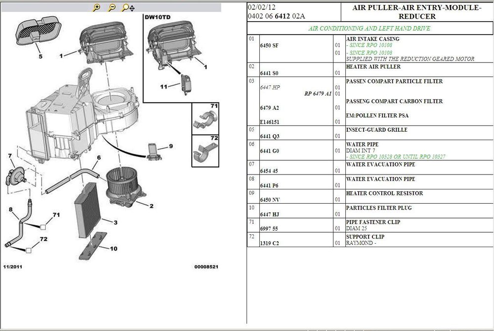

לגבי חלק שמכסה את הפילטר מזגן, לא הבנתי על מה אתה מדבר בדיוק.
פה זה מגן רעש, סוג של בד.
חלק מספר 4.
ופה זה מכסה של פילטר מזגן עצמו, חלק מספר 10.
