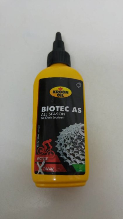

WD40 אינו חומר מתאים לשימון שרשרת. אפשר להשתמש בו כדי להסיר קצת ג'יפה וחלודה, ואז לשטוף טוב, לייבש ולשמן עם שמן ייעודי לאופניים (יש סוגים שונים עם יתרונות שונים, כאן אפשר לקנות את הזול ביותר).
מצטרף לאביב, לא צריך להחליף כבלים אם הם לא תפוסים.
פנימיות הייתי מחליף בכל זאת, כל השאר לפי מצב בפועל.
