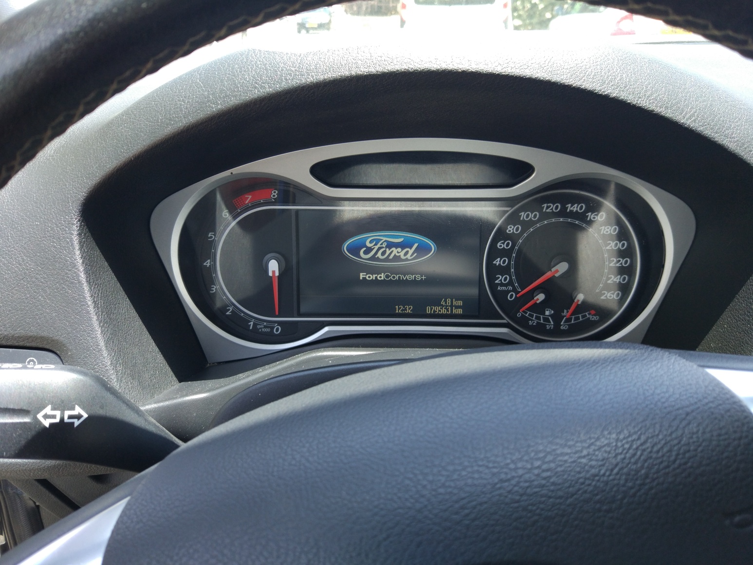

במונדאו ניתן לסגור 260 קמ"ש בספידומטר של 260 קמ"ש. :?

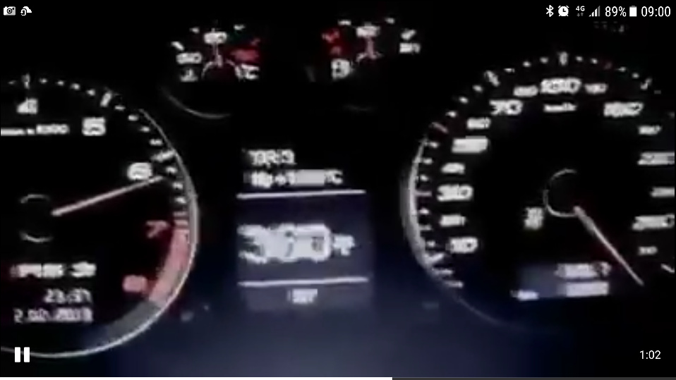

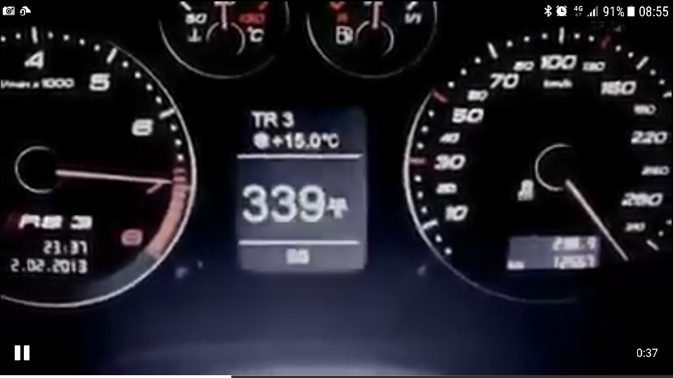

צבי, מה שאתה אומר בהחלט מעניין כי משיטוטים ביוטיוב על רכבים שעושים 0-100 , אני באמת רואה רכבים עם מד "קצר" כמו שציינת וזה מרגיש 200 שנה עד שהרכב מגיע ל100 (שכנראה ה100 הזה הוא יותר מה100).
נדמה לי שראית סרטונים במייל/שעה ולא בקמ"ש. (במידה והמושג לא אומר לך כלום, מייל = 1.6 ק"מ, 100 מייל שעה = 160 קמ"ש)
ככה זה אצלי למשל במונדאו 09 עם מנוע 2.3 אטמוספרי. 200-210 קמ"ש ריאלי לחלוטין. 260 לא כ"כ.
ישנה גרסת טורבו 2.5 ליטר שלא הביאו לארץ (וחבל!!) שאולי יכולה להגיע לשם. גרסאות האקובוסט היותר חדשות בהחלט מגיעות לשם כמו שautomatic1 ציין.
