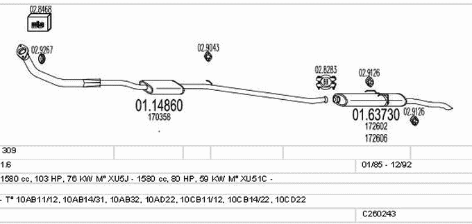

דוגמא לממיר בסוג רכב שלך:
יכול להייות שיש לך ממיר ואתה אפלו לא שמת לב לזה.
עריכה:
מצד נוסף, בדגם שלך אני מזהה שאין קטליטי. בכל מקרה אתה יכול לשים קטליטי, לשים לב לפרטים שהביאו לך.
זה הדגם המדויק שלך(ככל הנראה)
