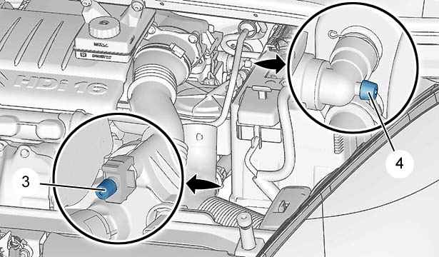

שלום, ברשותי סיטרואן c3 picasso 2013 120k אני רוצה לעשות ניקיון כללי למערכת הקירור מפני שכרגע המצב במערכת קירור הוא חצי מי ברז ועוד חצי נוזל קירור אדום (שלא מתאים למערכת הזו שמילאו לפני שקניתי את הרכב)
אני רוצה לעשות יישור קו ולנקות את המערכת כמה פעמים עם מים מזוקקים/ מטופלים ואז לשים את הנוזל קירור המקורי של סיטרואן שרכשתי..
אז כמה שאלות..
1. לא מצאתי בורג ניקוז למים והאפשרות היחידה שראיתי זה רק לנתק צינור תחתון זה באמת כך?
2. לגבי הניקוז אוויר זה ממש סיבך אותי כי יש רק מיכל עודפים ואין גישה לרדיאטור עצמו אז איך מנקזים אוויר במערכת?
3. אם יש למישהו נתונים מדוייקים כמה ליטר נכנס במערכת הזו אני אשמח כי עכשיו אני מבין ש5 ליטר לא יספיקו לי כי בטוח יש יותר, והאם נכון להשלים עם מים מזוקקים?
4. עצות כלליות והנחיות למי שעשה אותו דבר במערכת קירור של סיטרואן/פיג'ו אני אשמח כי נראה לי שזה יותר מסובך משחשבתי.

2. Draining the cooling system
CAUTION : The draining operation is carried out with the engine cold.
Put the vehicle on a hoist.
Remove :
    [*=left]The protective panel under the engine (according to equipment)
    [*=left]The de-aeration chamber plug (Carefully)
N.B. : Place a clean tray underneath the engine to recover the coolant.

Uncouple the pipe (1) (at "a") ; Using tool [0165-2].
Open the bleed screws located on the coolant outlet housing and the heater pipe.
Allow the coolant to run out.
Drain the cylinder block (if necessary).

בעת ריקון לפתוח את בורג הניקוז.
בעת מילוי תתיחס לסעיף 3.1. מילוי על ידי כוח הכבידה.
את הבקבוק היעודי אפשר לאלתר באמצעות בקבוק פלסטיק עם פתח רחב כמו של משקאות לא מוגזים. הוא אמור להתאים בערך לקוטר של פתח מילוי. מקסימום לאטום עם ניילון.
אחרי שהנוזל מתחיל לצאת מפתח הניקוז, לסגור אותו.
לא בטוח שזה תואם למנוע שלך, זה דגם קצת יותר ישן. אצלך אמור להיות משהו דומה.
