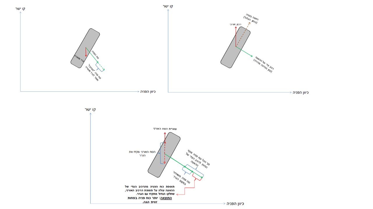

עד לנקודה בה אתה צריך להתחיל ליישר את ההגה אתה עם גז קבוע או בלי גז בכלל. ניתן להתחיל להאיץ עם יישור ההגה, בהדרגה. עדיף להעלות הילוך, אם צריך, אחרי שסיימת ליישר את ההגה.
בנהיגה מנהלתית, אף אחד לא רודף אחרינו ועדיף להוריד יותר מהירות מלכתחילה ולקחת את כל הפניה על הגז. למעשה, מאחר ורוב הפניות בכביש קצרות, אפשר להאט עוד יותר ולקחת את הפניה בהאצה קלה, כך שהרכב צובר כמה קילומטרים (בודדים) לשעה תוך כדי הפנית ההגה פנימה.
היתרונות:
אילצת את עצמך להיכנס לאט יותר - טוב.
סידרת את ההילוכים (עם גז ביניים) מראש.
אתה מוכן מראש להאצה ביציאה.
אתה מנטרל את החיכוך שמאט את הגלגלים הפונים ו"ממיר" אותו "חזרה" לכוח פניה.
אתה מייצר עוד כוח פניה מאחר וההאצה פועלת בכיוון אליו פונה הגלגל.
עריכה אחרונה על ידי חן ג.
