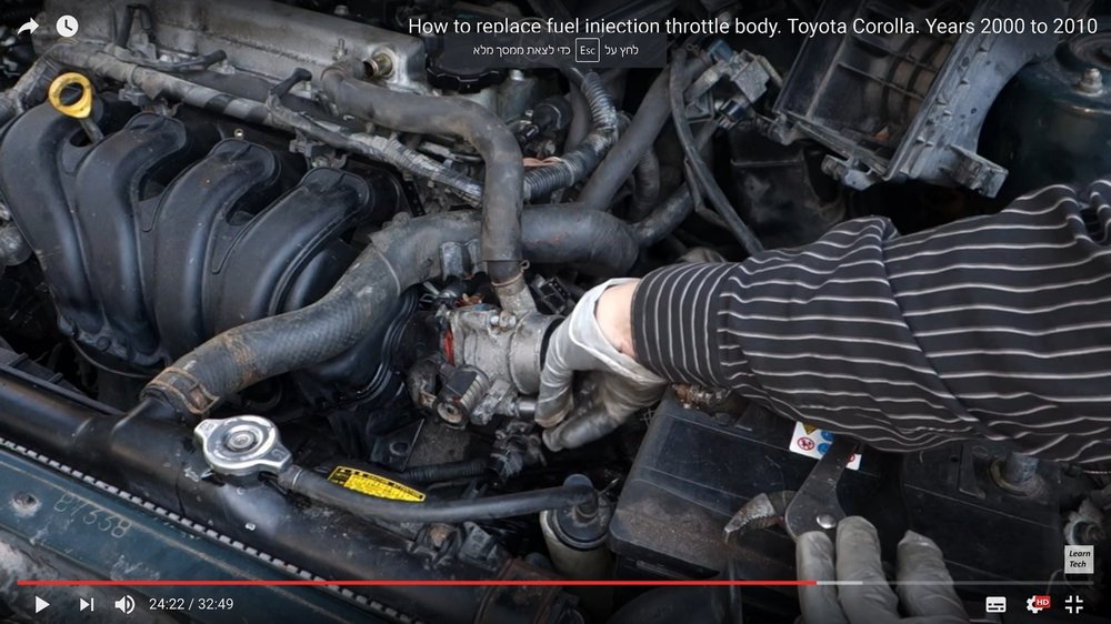

עקוב אחרי בית המצערת ומנוע הצעדים זה אמור להיות ממש שם כמו''כ אם תראה צינורות של כ 6 מ''מ מהמנוע לבית המצערת תוכל להבחין בזה, תעלה תמונות תקריב ונוכל להצביע לך

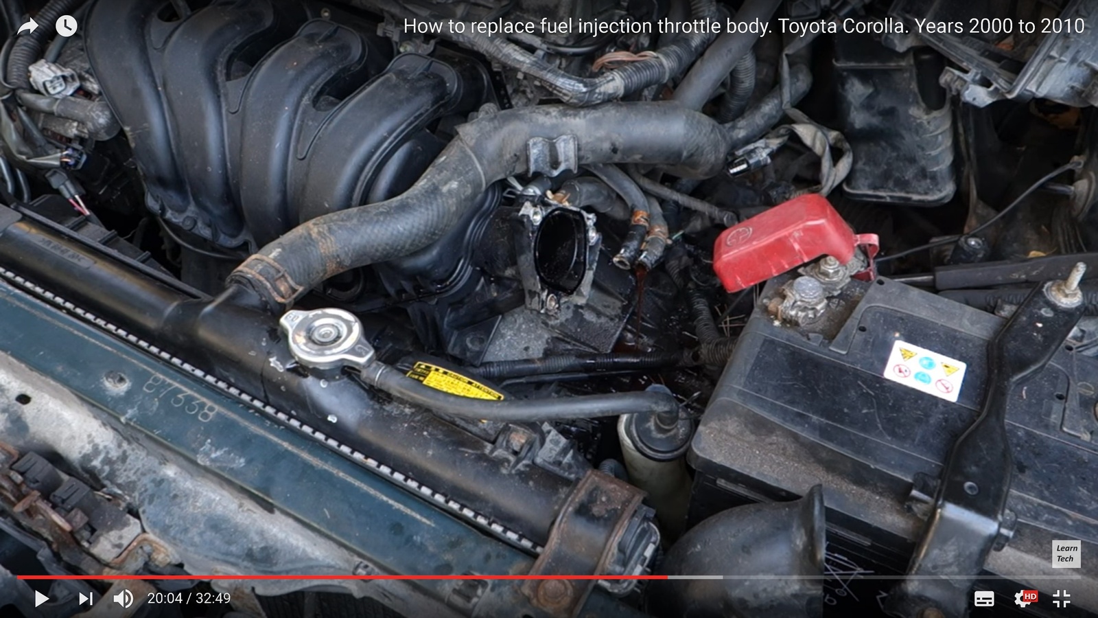

בתמונה העליונה נראה שהסירו את בית המצערת ויש שם שני צינורות שלכאורה זה מחובר לבית המצערת (אם כי זה נראה גדול טיפה) עקוב אחריהם ועלה הצילום להיכן הם מתחברים
