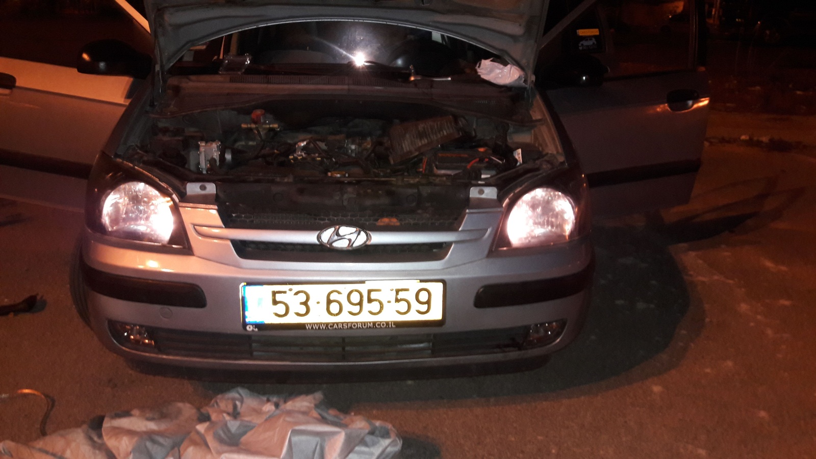

שלום, אז אחרי שכבר תקופה ארוכה (שנה בערך) היה ברצוני לשדרג את הגריל לגריל עם פנסי ערפל מקוריים, גם חשבתי אולי לשים פשוט לד עם חיבור לפלוס ומתג, ואמרתי שאם כבר עושים התקנה, אז עד הסוף.
ישנם 2 גרילים לגטס, האחד הוא מה שברשותי, פלסטיק ארוך ושלם.
והשני הוא בהתאמה לדגם המפואר - עם פתחים שניתן לסגור באמצעות מכסה, שם יושבים פנסי הערפל.

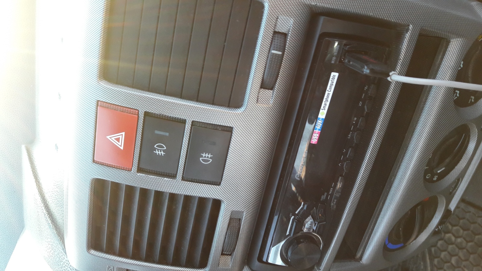

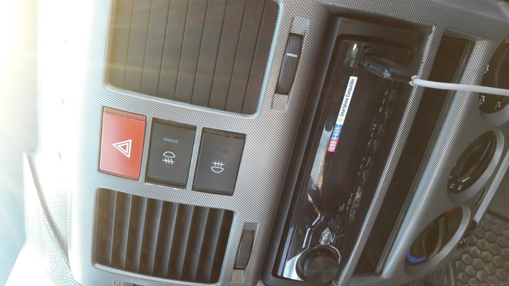

מהלך העבודה: הוצאת כפתור דמה שיושב בקונסולה וחיבור המתג המקורי במקומו, משם חיבור לקונקטור שמגיע לצמה הראשית (הכנה שמגיעה כבר בכל דגם).

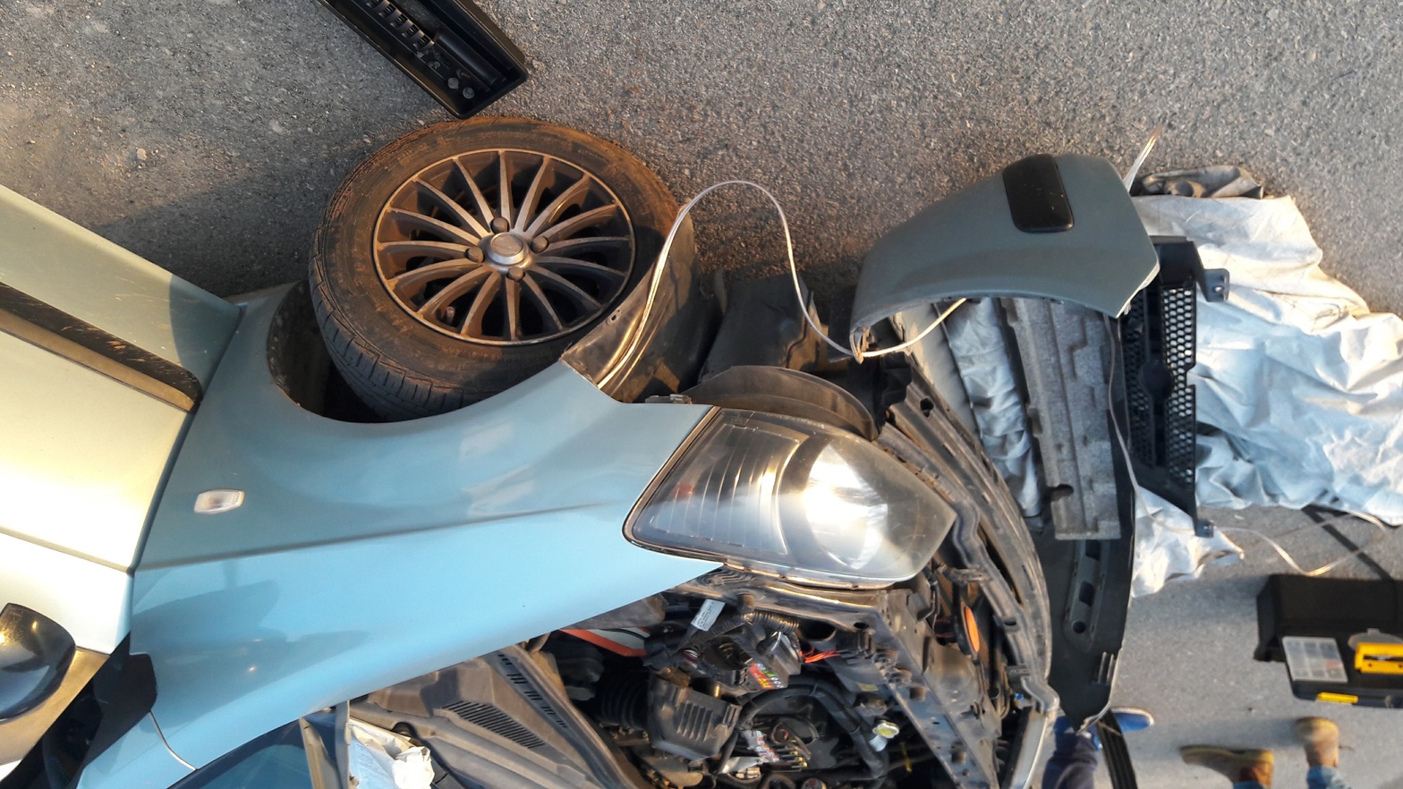

אצלו הוא קדח חור בקיר האש, ומשם השחיל את החוט לטמבון.
אצלי לעומת זאת יש 3 דוושות, לכן מצאנו פתרון אחר - דרך חור הדלת, השחלנו את החוטים מתחת לכנף, על בטנת הגלגל, ומשם לטמבון.

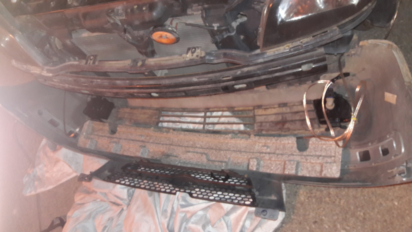

החוט מתפצל בחלק השמאלי של הגריל לקונקטור מספר 1, וממשיך הלאה לחלקו הימני של הגריל לקונקטור מספר 2.

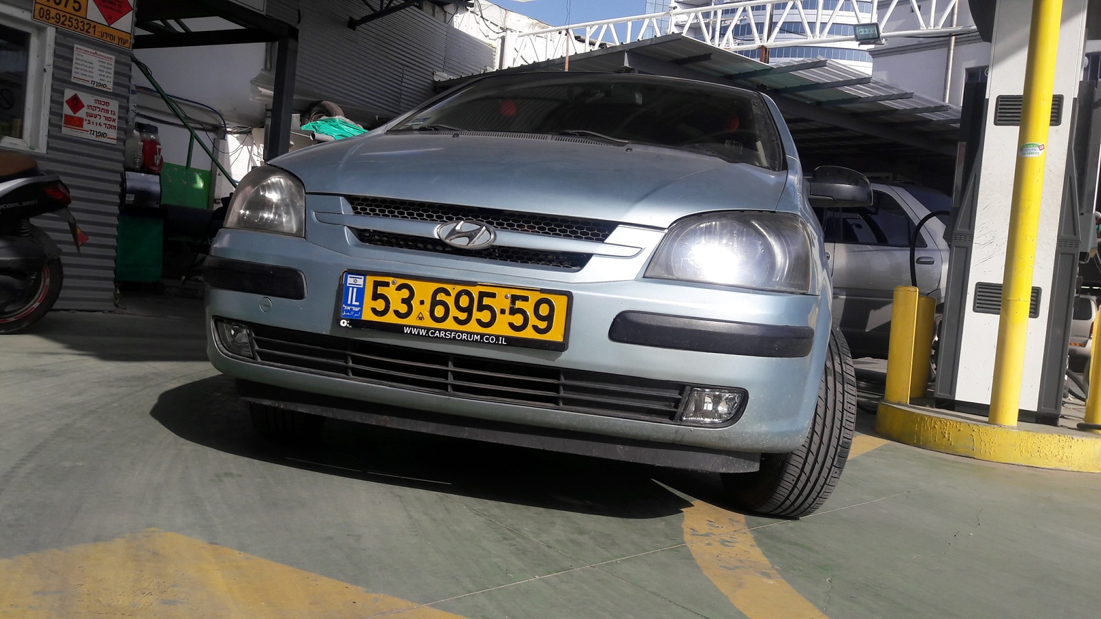

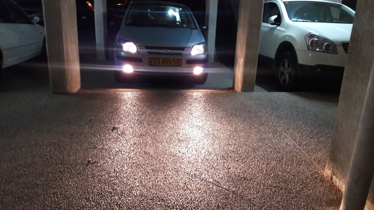

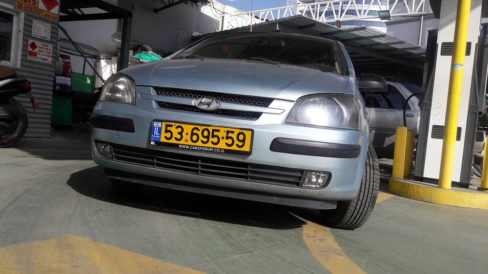

מחברים למנורות, לוחצים על המתג, שמים סוויץ - והופ, יש לנו פנסים.

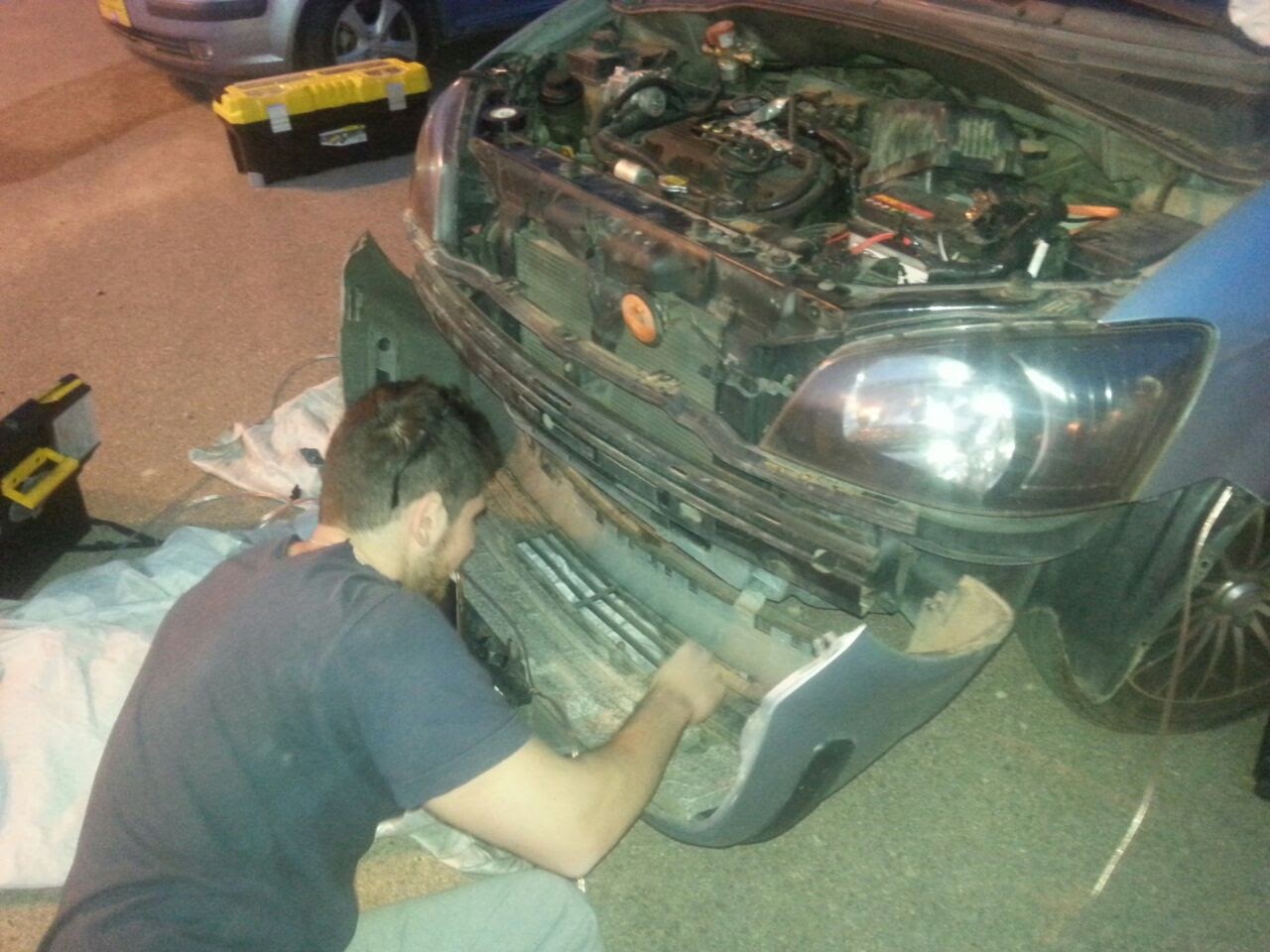

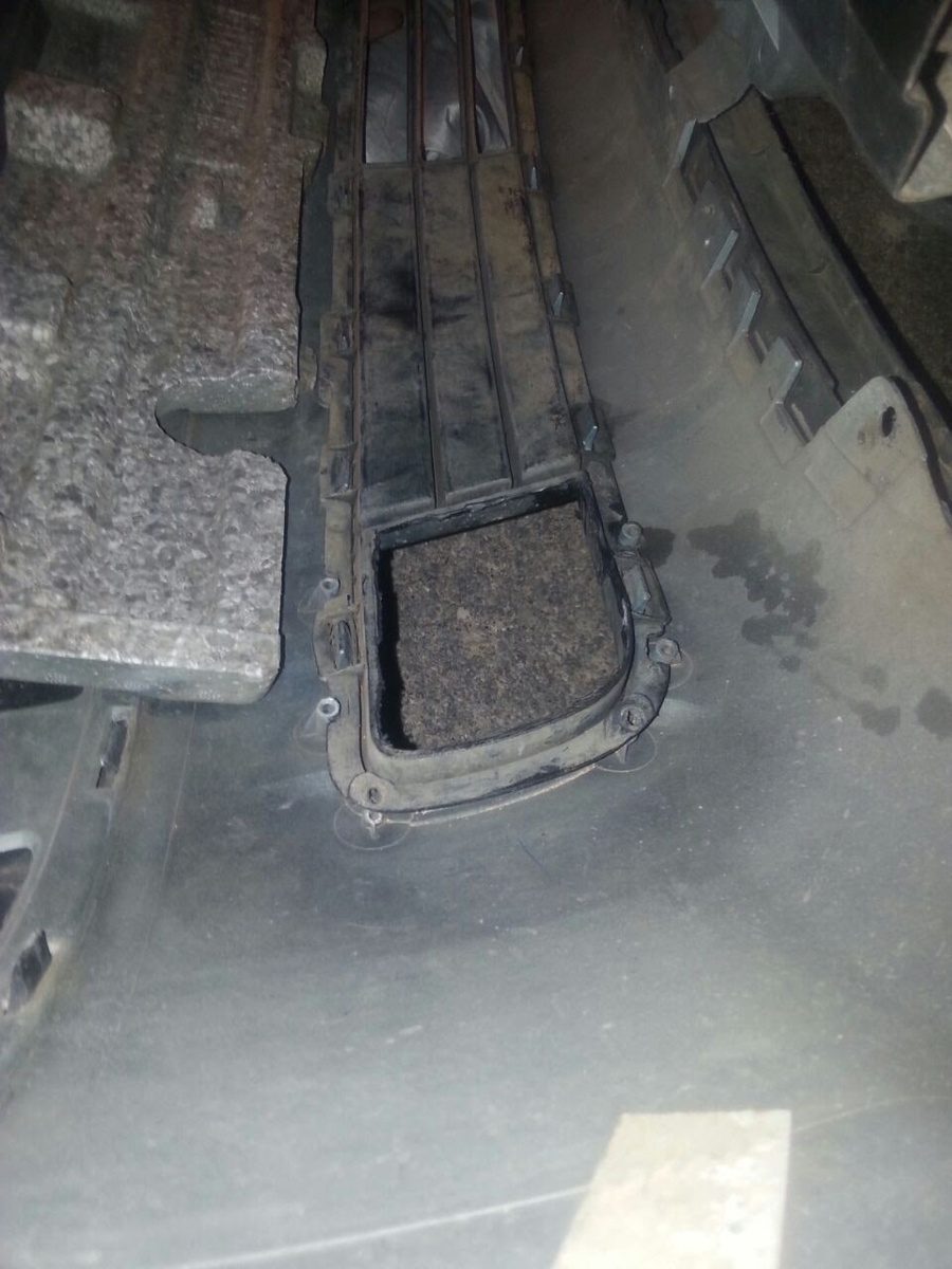

מה הלאה? ניסור הגריל.

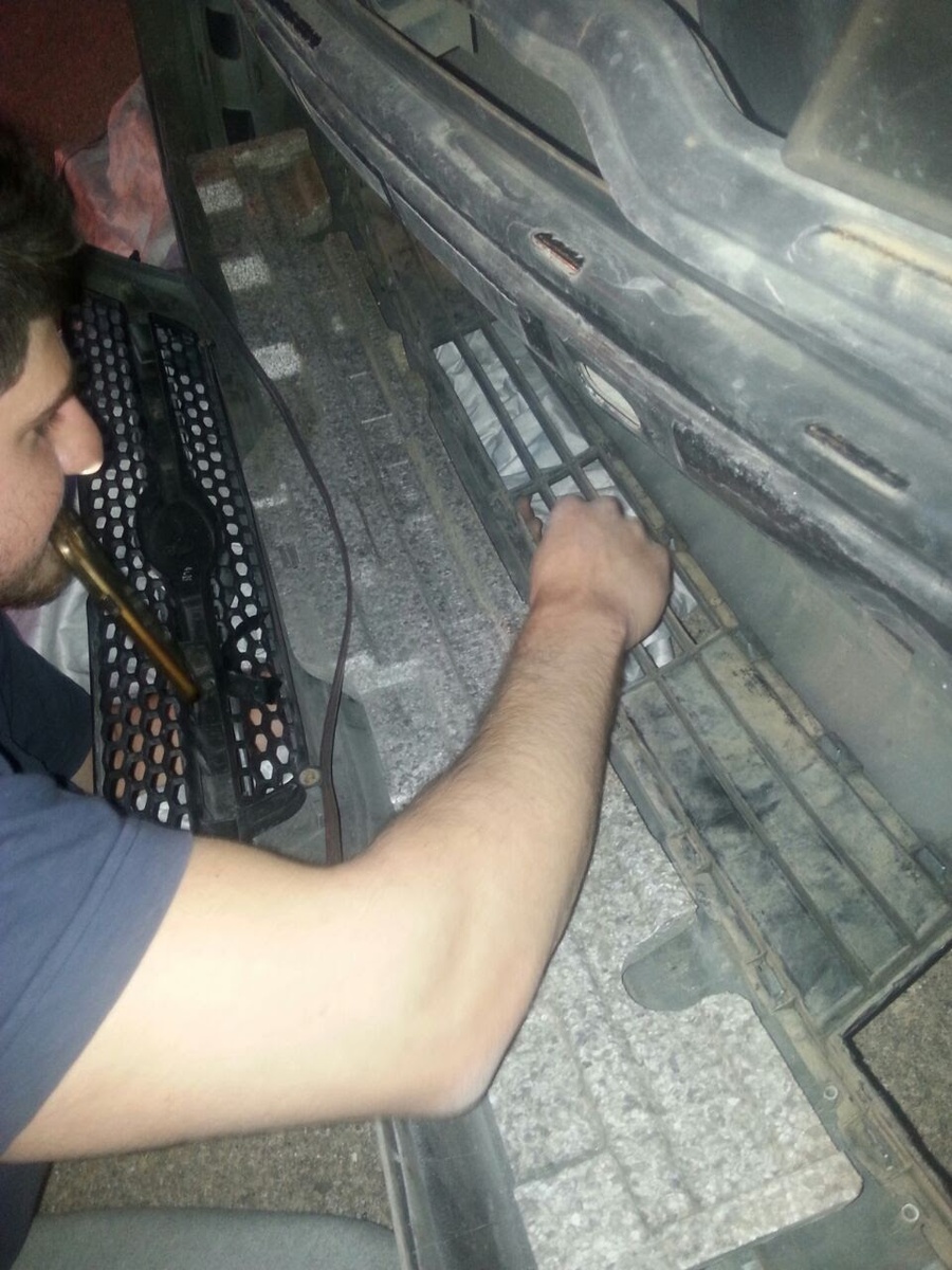

קדחנו מספר חורים מסביב למסגרת היעודית לניסור, ומשם זה רק לנסות ולבדוק מה יעבוד, elians עבד עם מסורית, סכין יפנית, פלאייר... ואחרי 20 דקות לערך, הצלחנו יחדיו להכין את המסגרת לפנס בגודל המדויק, באמצעות פינישים עם סכין יפנית חדה במיוחד.
בגריל כבר יש הכנה להברגה של הפנסים, מבריגים אותם, הכיוון מתבצע על ידי סיבוב הבורג המרכזי, סגירה להרמה ופתיחה להורדה.

ואיך זה נראה? מדהים, מוסיף לרכב 30 כוח סוס ומאז ההתקנה בחורות לא מפסיקות לצפור לי עם האופניים החשמליות שלהן.
זהו, מהיום לא מפסיק לסנוור אתכם, מצטער.
