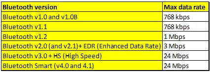

נכון, הקבצ התאורטי בלבד (חשוב לשים לב, תאורטי בלבד) של בלוטות' הוא כביכול גבוה מאוד, מאוד.
אבל בפועל, בהתאם לסוג השבב, התקן, המכשירים, המהירויות בפועל נמוכות פי עשרות פעמים ממה שהתקן יכול לספק בחיי היום יום.
הינה למשל אתר שבודק עשרות מכשירים ותראה את הקצבים בעצמך:
http://snapshot.bluecove.org/bluecove-examples/bluecove-tester/speed.html
זה משתנה מאוד בין מכשיר למכשיר, לצערי קשה מאוד למצוא אתרים אמינים שבדקו מהירויות בלוטות' אבל יש כמה וכמה, שבדקו החל מתקן 2 ועד 4.2, הקצבים איטיים להחריד ולא קרובים בפי עשרות פעמים לתקן בפועל.

אוטומטי1, אין לי כרגע זמן וכוח לשבת ולהתעמק בנושא יותר מדי, אבל לא התרשמתי יותר מדי מאותה טבלה, בעיקר כי אני לא לחלוטין מבין מה חומרת הקצה שבשימוש שם ובאיזה מהפרוטוקולים של שן כחולה היה בהם שימוש.
מהקצת שכן חיפשתי בנושא, ממילא מדובר במקרה של סאונד (A2DP) על העברת נתונים בקצב של פחות מ-400 ביט לשניה (אם כי אולי גם קצת יותר). ולמרות שלהבנתי לא מדובר בהשוואה ישירה מבחינת כמות המידע שעוברת, קובץ MP3 מקסימלי הינו בעל קצב נתונים של 320 ביט לשניה בלבד. אבל אז זה מתחיל להסתבך, עם מקודדים שונים ואיכויות שונות וכו' וכו'.
מסכים, לא פשוט להבין מה הולך עם התקני הבלוטות' היות והנושא הזה קצת בערפל פה ושם.
