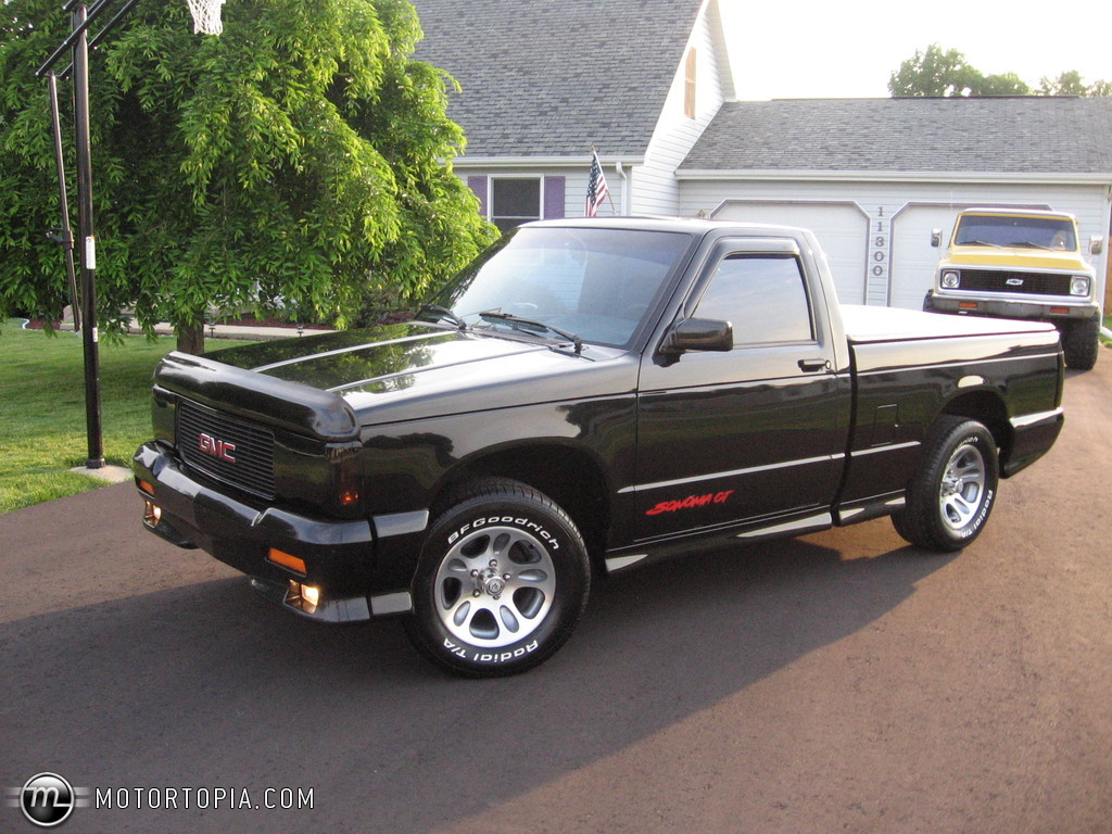

תחליט או V8 או חלושס, V6. אפשר גם רטרו אתה צודק.90_93_sonoma_regular_008.jpggmc-sonoma-gt-2.jpg
אחלה פרוייקט,אל תפסיק.
זה הכיוון שלי בתמונות,או צמיגי סמ וחצי או קצת יותר גבוה וV8 עצבן מקדימה.
