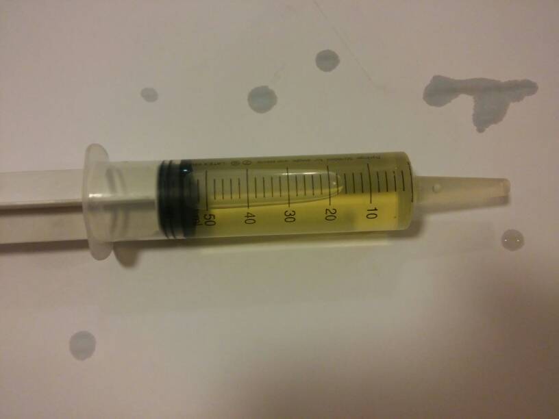

בחודש האחרון שמתי לב שצבע נוזל הקירור במיכל העיבוי הפך לחום (אולי זה התחיל קודם) - תמונה מצורפת.
הרכב הוא סיטרואן C4 דגם THP (רובוטי), שנת 2012, כ-45,000 ק"מ.
ב-42K הרכב עבר טיפול קטן, כולל החלפת משאבת מים (ריקול). לא זכור לי שהייתה החלפה של נוזל קירור.
מה כדאי לעשות? שטיפה/החלפה/איך שלא קוראים לזה?
איפה? האם במוסך המרכזי (בד"כ מטפל בשרתון ראשל"צ ומרוצה למדי), או במכון ייעודי?
המלצות לחומרים?
תודה לעוזרים!

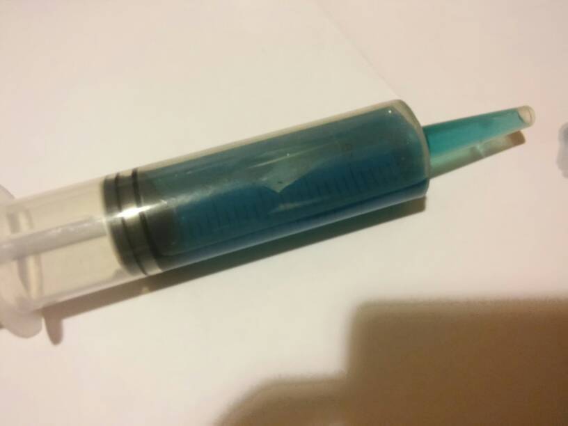

הנוזל הזה אחרי שהוא עובד קצת, משנה את הצבע שלו מכחלחל למשהו שקרוב יותר לצהוב.
תוציא כמות קטנה עם מזרק ותבדוק.
בהחלפת משאבת מים החליפו לך חלק מהנוזל (תלוי כמה נשפך בפירוק משאבת מים) ולכן לא רואה שום צורך בריקון שטיפה והחלפה שוב ברכב משנה כזאת עם ק"מ כזה.
תודה בוקי!
הייתי ילד טוב והוצאתי עם מזרק. הנוזל במיכל נראה אחיד ודי צלול, יש משקעים קלים מאוד בתחתית. טעם של גויאבה, גוף מלא וסיומת קבב.
מה דעתכם?
