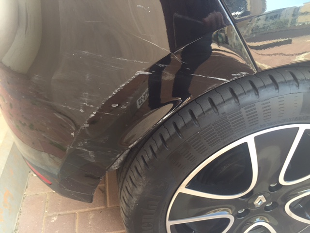

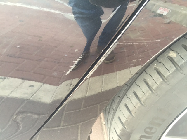

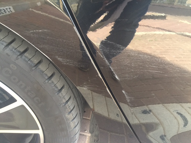

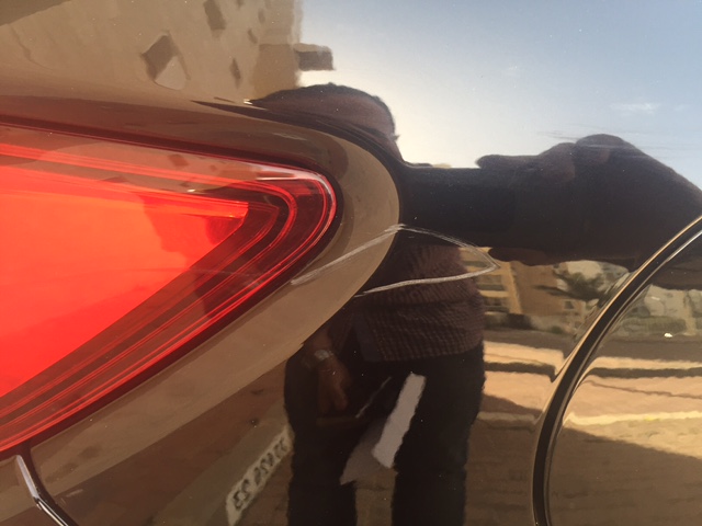

שבוע מצוין, יש לי שריטות ושפשופים ברכב שמשגעים אותי, אני מצרף תמונות ואשמח להמלצה מהם הפתרונות , אם אפשר לעשות אותם על ידי תכשירים ביתיים עוד יותר אשמח, אם לא, אשמח להמלצה לבן אדם שמבין עניין שאוכל לעשות אצלו. מצ"ב תמונות, אחלה שבוע שיהיה
חלק ניתן להוריד עם פוליש, חלק יישאר כי השריטות עמוקות.

בתמונה שליד הפנס, פוליש יעזור מאוד אך לא יטשטש ב100%, הייתי אומר 80%.
ליד הגלגל בתמונה העליונה ימנית, בוודאות צריך צביעה, ושיוף להתאים את המשטח לצביעה.
פוליש איכותי יעזור. על פניו ולמראית עין (לא יכול לקבוע סופית בלי לראות את האוטו) יהיה צורך גם בעבודת מכחול עם צבע מקורי של הרכב.
