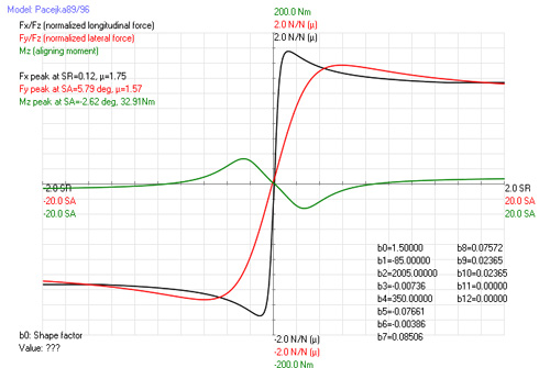

אתה משבית שמחות. כבר חיכיתי להפיל על החבר הסברים על זוויות "החלקה", Slip Ratio, מעגלי החלקה, Eigenvalues ועוד מונחים מאלפי עמודים של Pacejka, Olley, מיליקן את מיליקן ובלנדל והארטי. :lol::twisted:
