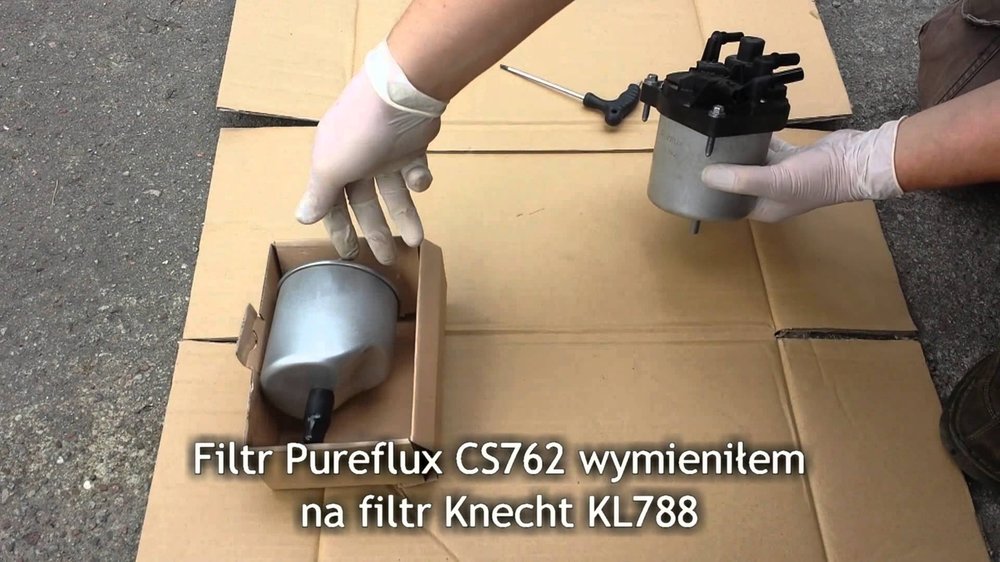

אתמול החלפתי (יותר נכון ניסיתי להחליף) פילטר סולר ב- C4 1.6 HDI 2012, הפילטר שונה וממוקם במקום אחר.
גם שם הצרפתים עשו את מלאכתם כמו שהם אוהבים.
אז טיפ למי שהולך להחליף ברכב שציינתי לעיל.
לקנות את הפילטר קומפלט, הפילטר מגיע פחית חיצונית עם קרב סינון פנימי.
ועל הפילטר יש יחידת פלסטיק שתפוסה לפילטר עם 3 ברגי טורקס 20 או 15 מ''מ.
ניתן לקנות את הפילטר בנפרד ולהעביר את היחידת פלסטיק.
אך מנסיון רע אתמול זה לא עבד טוב, עדיף לקנות את הפילטר קומפלט שמגיע
פילטר+היחידת פלסטיק שכבר מורכבים אחד עיל השני.
ממליץ למלא את הפילטר החדש במעט סולר , ואז לפמפם אותו על מנת שיכנס אליו סולר.
היחידת פלסטיק שמתחברת לפילטר בנויה מ-
צד אחד- יש עליו מחברים לצינורות ולשני קונקטורים (כמו שבוקי ציין לחיישן וליחידת חימום).
ובצידו השני יוצא ממנו ''בורג'' ארוך שמשמש כמו שבוקי ציין לניקוז מים.
לצערי בעת ההרכבה מחדש ''הבורג'' נשבר בתוך הפילטר החדש.
זה די הפליא אותי כי ממש לא הרגשת התנגדות\קושי בסגירת הברגים.
אך לאחר שהבנתי ממוסך שהוא גם קונה את הפילטר קומפלט כי זה עלול להישבר אז ירד לי השוק.

בדגם הישן יותר כמו שלי, הפילטר מגיע כיחידה אחת עם הבית. אין אופציה להחליף את הקרב בלבד.
בבורג ניקוז לא משתמשים, בגדול, אף פעם. אין מים בסולר בארץ ולא צריך לנקז אותם. וגם כשרוצים לנקז, הבורג לא נשבר.
במקרה של המסנן שאני צילמתי, הוא כבר הגיע עקום מהמפעל.
