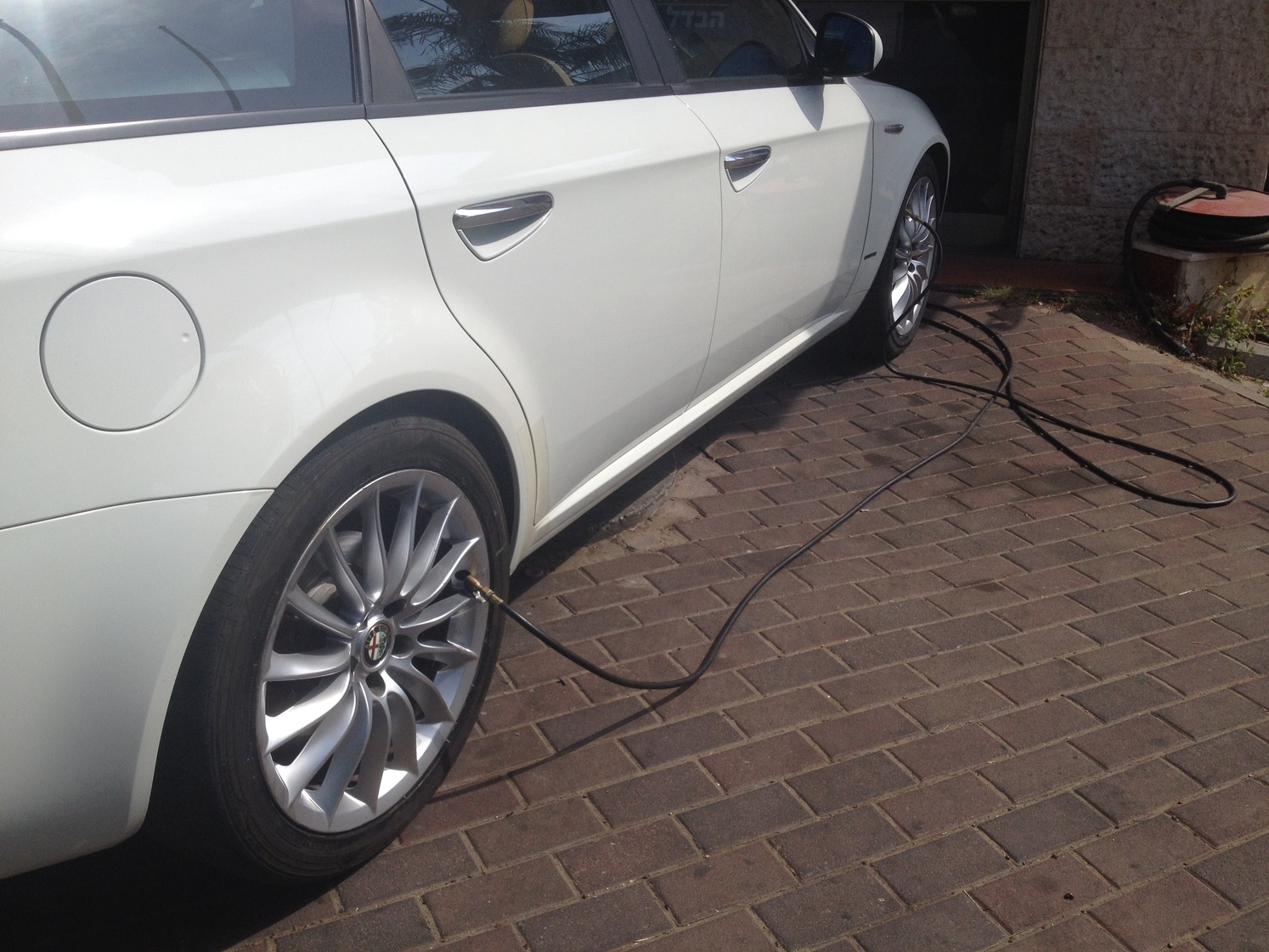

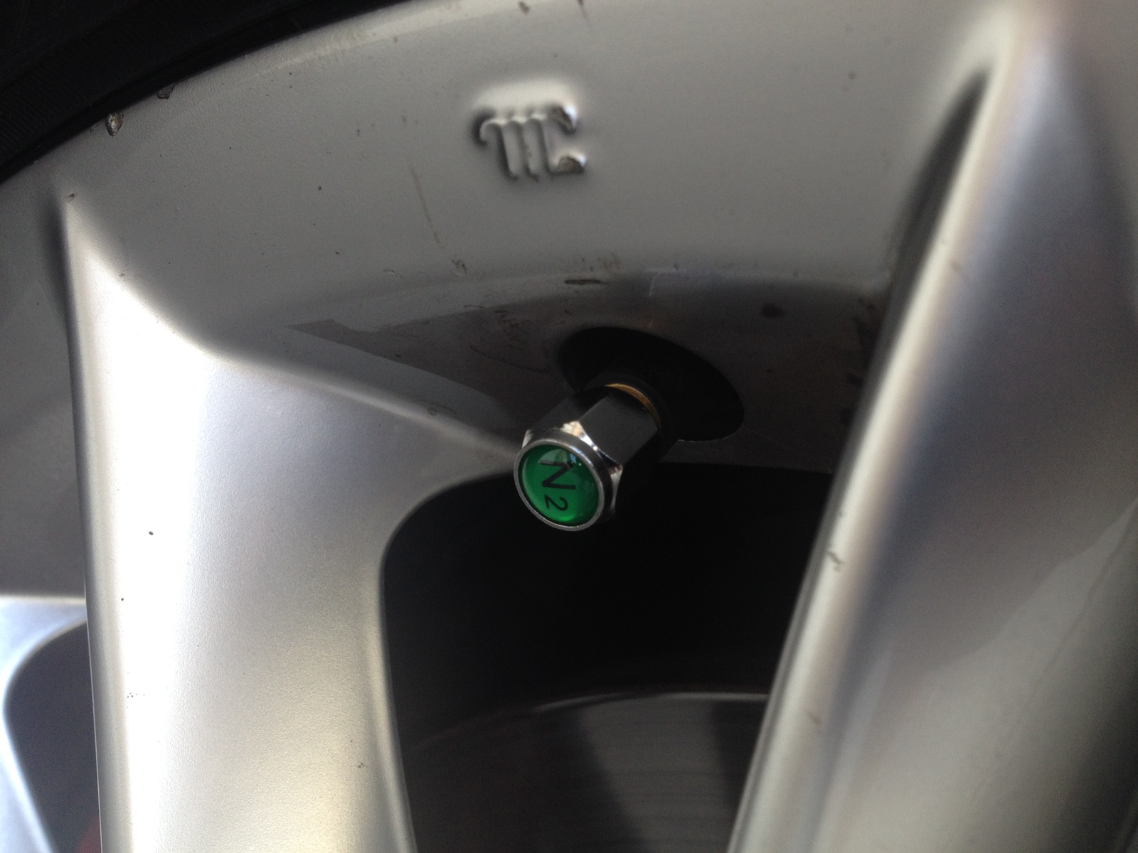

במעמד ההחלפה קיבלתי שוט חנקן און דה האוס, עברו כחודשיים ולא נרשמת ירידת לחץ אך אני מודה שאת
העלות הגבוהה שזה עולה - לא אשלם מכיסי. פשוט לא משתלם.

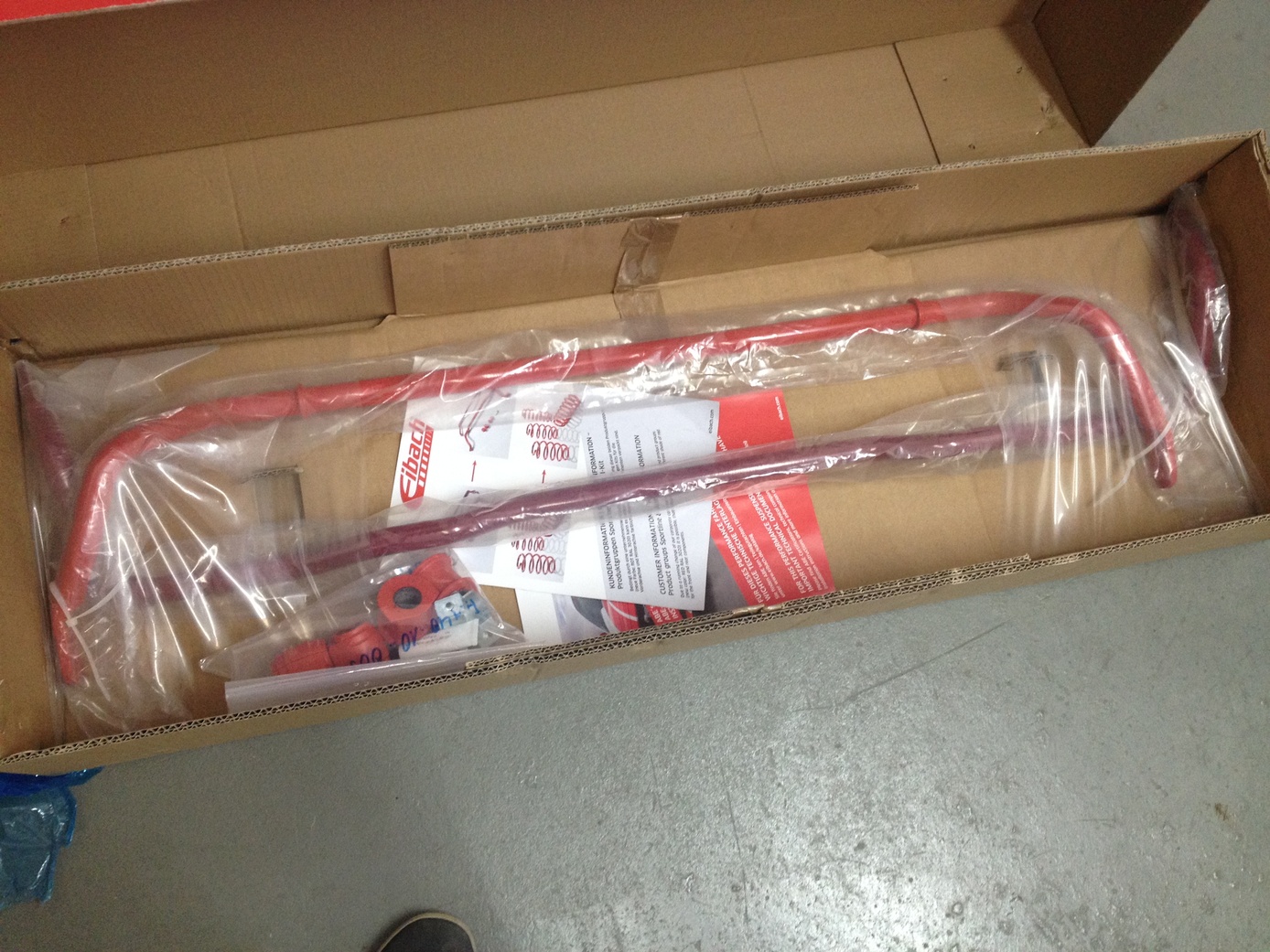

אך השינוי הגדול יותר בא בצורת ברזל: קראתי וחפרתי על שיפורי התנהגות.
הדגם הספציפי (אלגנטה) כבר מגיע מונמך ומוקשח יותר מהסטנדרט, שזה כמובן משובח.
אך בכ"ז נרשמת זוית גלגול מציקה שמכבידה על הרצף בסיבובים מהירים ובוודאי בסיבובים צפופים.
וכך הבנתי שהצעד הבא הוא אנטירולים. הם לא הראשונים שהותקנו בארץ על 159 ומי שהתקין מספר על שינוי מהותי,
הבעיה היא שהרכבים של אותם בחורים הם בתצורה סטנדרטית ושם זוית הגלגול חריפה יותר ולכן כל שיפור יהיה מורגש יותר.
החלטתי להמר. הימור קטן של 3400 ₪ ועוד סכום של 1800 ₪ לטובת התקנה שנודע אח"כ.
דרך היבואן אאוטבק (מומלץ מאוד, שירות מצויין), שני החבר'ה האלה
הגיעו מהר לארץ, בלי שבזבזתי זמן על חברינו מהמכס – סט אנטירולים של אייבך, כולל בושינגים מפוליאוריתן.
משם היישר למיכאל מת"א לתהליך לא פשוט אבל גם לא מטורף מדי.

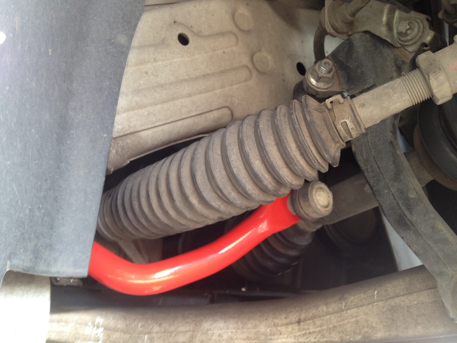

סיבוב ראשון של ההגה מבשר שיש פה שינוי לא קטן בכלל:
הגוף נשלט ורוכן משמעותית פחות, ההיגוי לינארי יותר – אם קודם היה לו משקל נכבד
במרכז ועוד כמה מעלות שלאחריהן נרשמה הקלה, עכשיו הוא אחיד במשקלו ובהתנגדותו.
זה גורם לאוטו של 4.6 מטר על 1400 ומשהו קילו להרגיש קטן וקל יותר.
תענוג. ועוד יותר תענוג לגלות שהנוחות לא נפגעה כלל. Money well spent.
