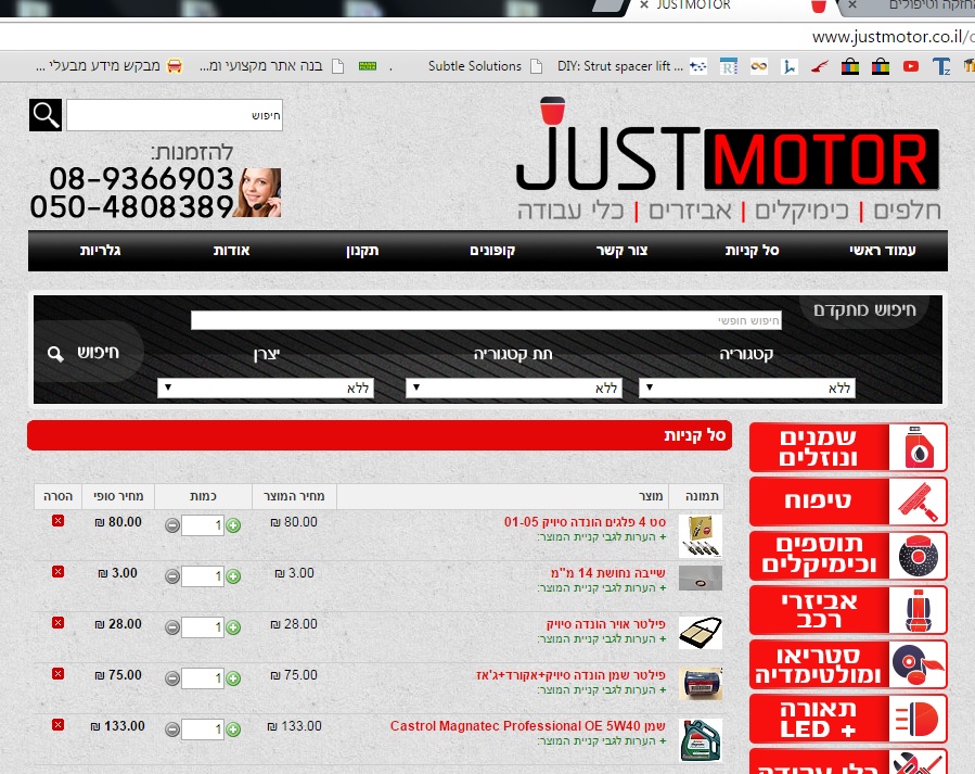

פילטר אוויר: http://www.justmotor.co.il/products/716489/%D7%A4%D7%99%D7%9C%D7%98%D7%A8-%D7%90%D7%95%D7%99%D7%A8-%D7%94%D7%95%D7%A0%D7%93%D7%94-%D7%A1%D7%99%D7%95%D7%99%D7%A7

שמן מומלץ: http://www.justmotor.co.il/products/666938/%D7%A9%D7%9E%D7%9F-Castrol-Magnatec-Professional-OE-5W40

פילטר מקורי: http://www.justmotor.co.il/store/137766/%D7%94%D7%95%D7%A0%D7%93%D7%94

פלאגים: http://www.justmotor.co.il/products/715738/%D7%A1%D7%98-4-%D7%A4%D7%9C%D7%92%D7%99%D7%9D-%D7%94%D7%95%D7%A0%D7%93%D7%94-%D7%A1%D7%99%D7%95%D7%99%D7%A7-01-05

מאמין שחלקים איכותיים (פלאגים מתאימים, שמן איכותי ופילטר שמן מקורי, פילטר אוויר ומזגן חליפיים) יעלו בסביבות ה350 ש"ח.
אם תלך למוסך, מאמין שטיפול כזה יעלה לך 700-900 ש"ח.
