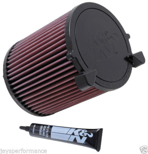

היום הפילטר אוויר שהזמנתי הגיע
מדובר בפילטר אוויר K&N E-2014 לגולף FSI 2.0
בכל מקרה הפילטר קל להתקנה הוא אותו דבר כמו המקורי.
הוא הגיע עם משחה כזאת (נראה לי) או שזה שמן אין לי מושג מזה
אפשר הסבר מה לעשות עם זה?
תודה!
עריכה אחרונה על ידי PRONATI
זה גריז שמומלץ למרוח במסילות ובחיבורים של הקופסה של הפילטר לטובת איטום מירבי
סבבה תודה יש לי עוד שאלה
תגיד שאני שם את הקופסא שמכסה את הפילטר יש רעש פחות טוב
בלי הקופסא יש רעש פצצה
זה יכול להזיק אם אני יוריד את המכסה פלסטיק שמכסה את הפילטר אוויר ?
לא הייתי מתקין בלי ה"קופסא"
היא נועדה לשמור על הפילטר קריר שלא יתחמם מהשמש כשהרכב עומד
אוויר חם למנוע לא רעיון טוב אף פעם
אבל ברוב הרכבים שמתקינים פילטר אוויר פתוח הוא מותקן ללא הקופסא.
וללא הקופסא לפילטר יותר קל לינוק אוויר כי אין קופסא שחוסמת אותו
pronati, אם קנית פילטר אינבוקס שאמור להחליף את המקורי, תתקין אותו in the box.
הוא מתוכנן על ידי מהנדסים לשבת בקופסא, שם הוא יהיה יותר יעיל - אם תרכיב אותו מחוץ לקופסא תקבל אוויר חם מתא המנוע והביצועים יפגעו.
ובאשר לטענה שלך ש'ככה זה בפילטרים פתוחים'. לרוב, פילטרים פתוחים על מנוע סטנדרטי לא משפרים ביצועים, לעיתים הם אף פוגעים בביצועים, כי אתה מקבל את החסרון של האוויר החם, אבל לא אמרת למנוע שיש לו פילטר עם כושר נשימה טוב יותר ואפשר לינוק יותר חזק ולהוסיף עוד דלק.
אה, ובהצלחה לעבור טסט כשהפילטר מחוץ לקופסא.

הפילטר נמצא בתוך קופסא רק את המכסה שלו הורדתי
ואני לא באמת מאמין שהמכסה זה מה שבאמת יגרום לפילטר לשאוב אוויר קר , בינינו ? התא מנוע חם , תוסיף עליו גם מכסה שגם תחמם את המכסה ותיצור חום בתוך המקום של הפילטר.
וטסט יש לי לעבור עוד שנה , בכל מקרה הפילטר הישן אצלי בבית 2 שניות מחליפים הולכים לטסט ומחזירים :)
לאיזה תקלות זה יגרום?
סך הכל הבנאדם חושב שהוא יותר חכם מכל המהנדסים שתכננו את זה, תן לו - חוץ מזה שהרכב יסחוב פחות טוב, לא יקרה כלום.
