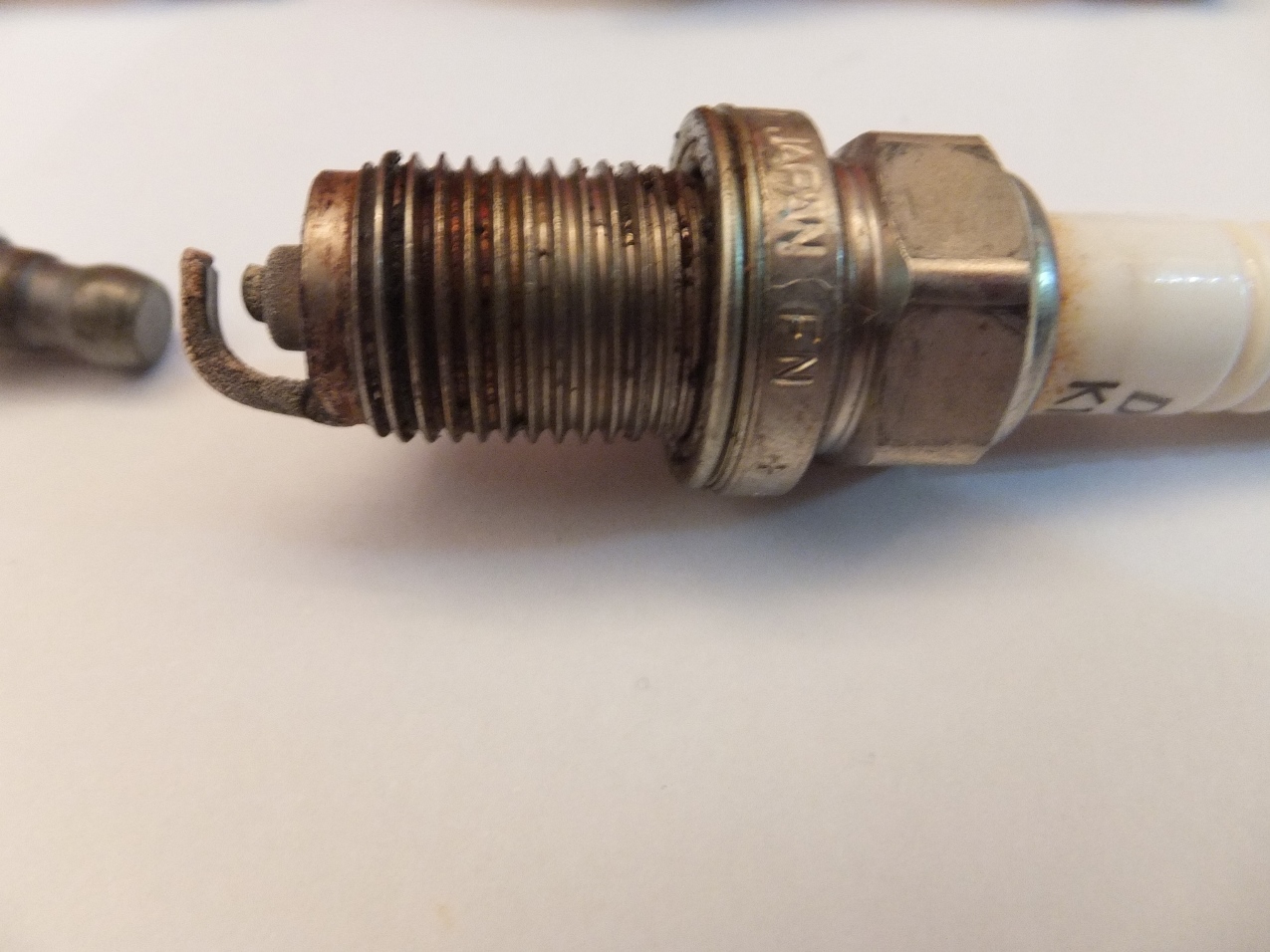

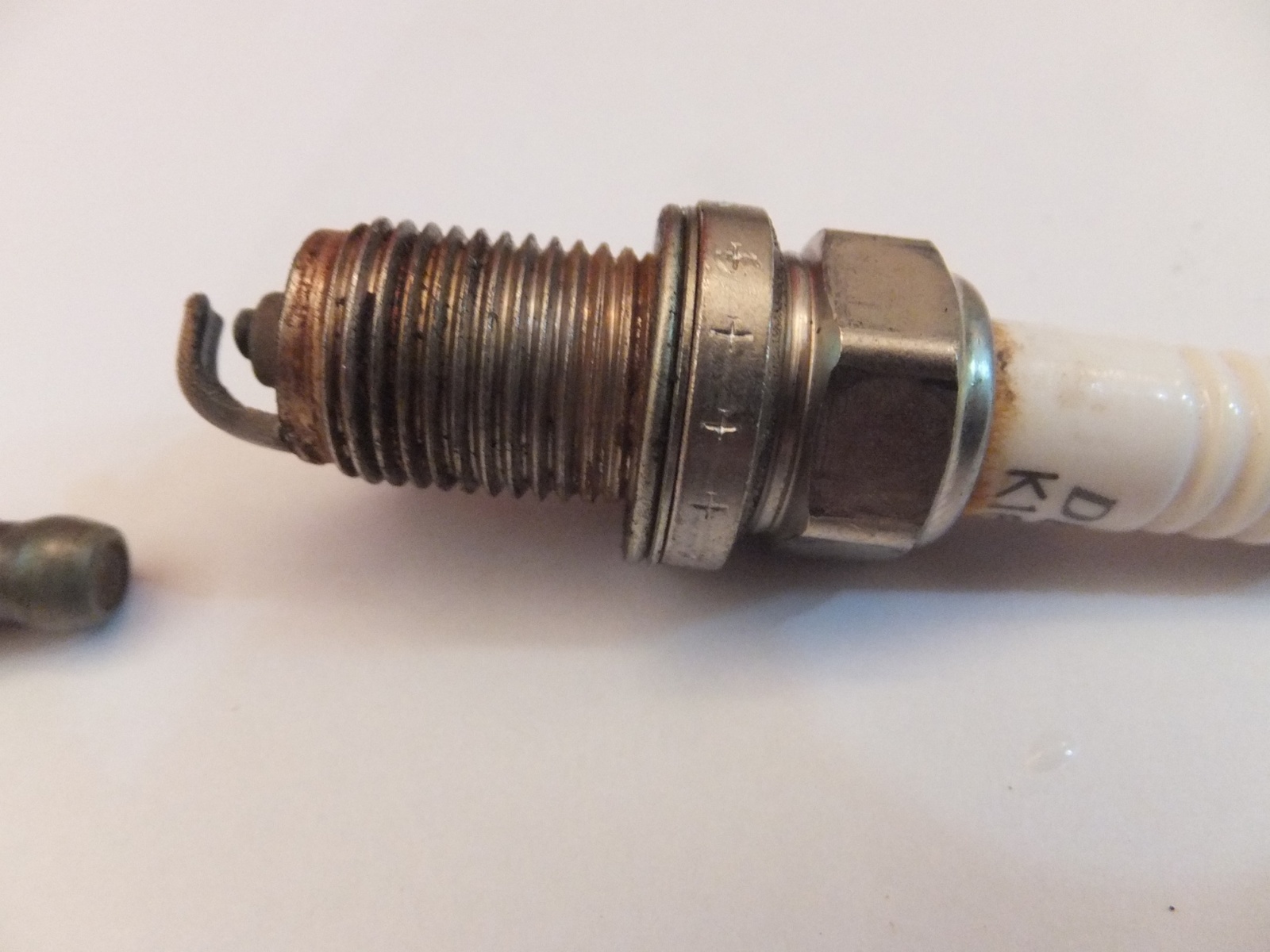

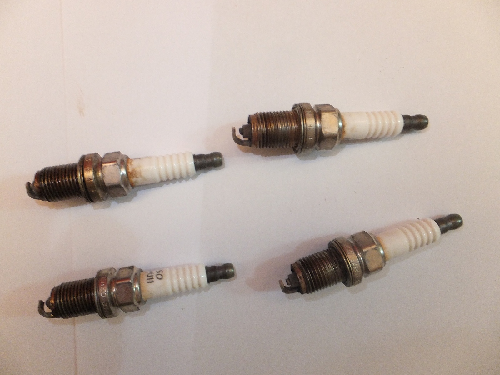

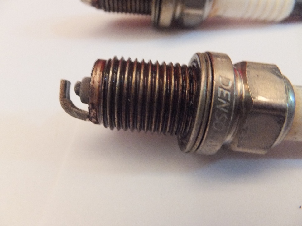

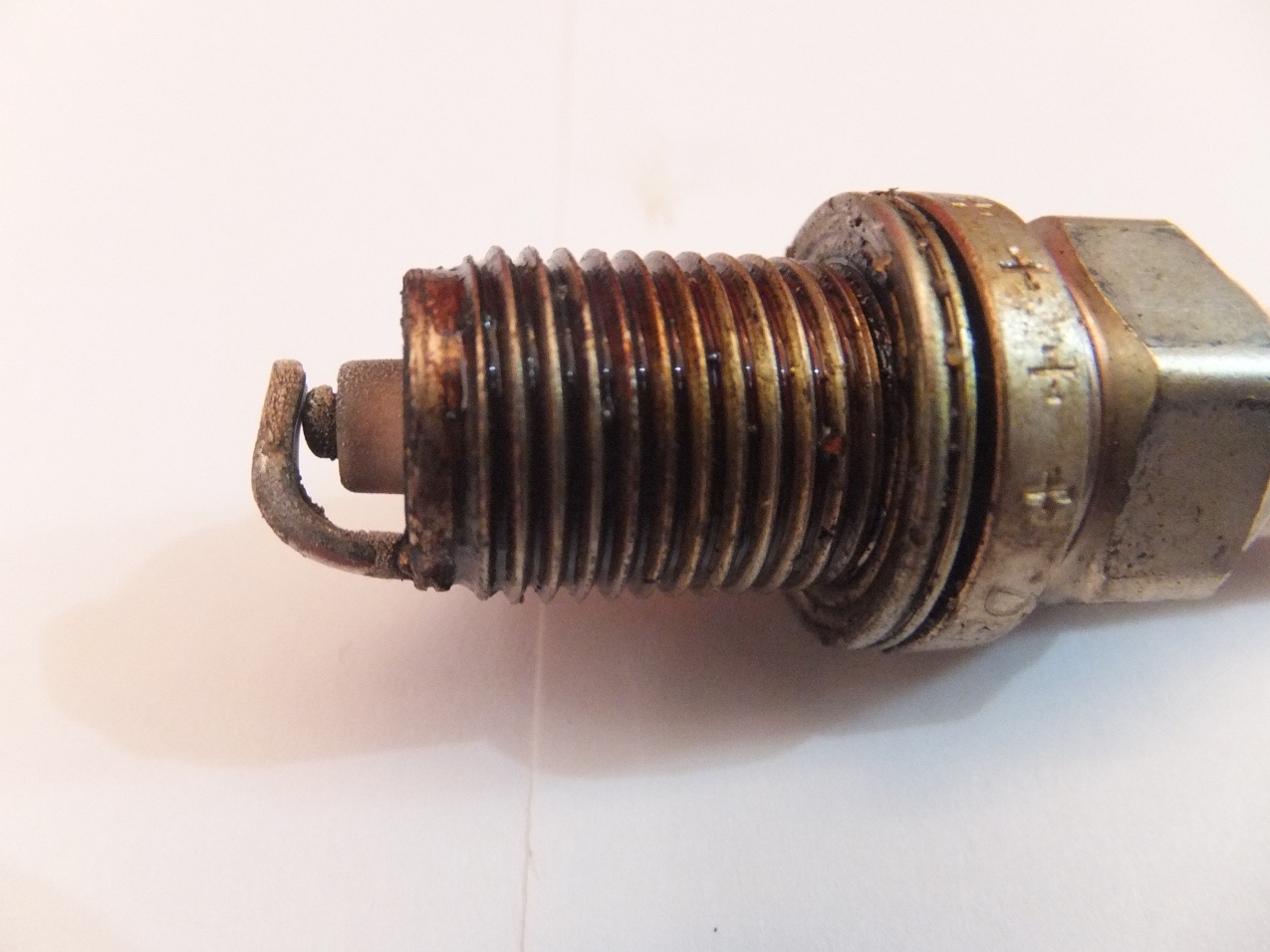

ברשותי טויוטה קורולה 07 שעברה 180 K ק"מ
היום החלפתי לה פלגים וכשהוצאתי את הפלאגים הישנים שמתי לב שהם קצת רטובים (אולי מדויק לומר לחים) באזור ההברגה
אני מצרף תמונות של הפלגים
חשוב לי לציין שהרכב אוכל מעט שמן(אולי שני מ"מ לאלף ק"מ) והנזילה כמעט בוודאות לא מהאטם מכסה שסתומים
אשמח לחוות דעתכם
חשוב לציין שהמצתים הנ"ל עשו 60 K ק"מ
ניתן לשים לב שבאחד מהם המירווח ממש מיזערי

לא ייתכן שהפלאג עם המרווח המזערי היה מותקן כך בצלינדר, הצלינדר הזה לא היה עובד אם כך.
הפלאג הזה קיבל מכה אחרי פירוק, מכה שעיקמה את האלקטרודה.

הרטיבות מצביעה על אטם מיכסה שסתומים דולף. לא חייב להיות מהאטם אבל אם קימות גומיות שיושבות בין המיכסה שסתומים לראש המנוע בבית הפלאגים פשוט החלף אותם, הםצהבעייתיות.
זה היה החשד ההתחלתי של בעל הרכב, שבוע שעבר אני ובעל הרכב פירקנו קויילים והסתכלנו על הפלאגים מלמעלה. כל איזור החיבור של אטם מכסה שסתומים בתעלות הפלאגים יבש לחלוטין, התעלות עצמן יבשות לחלוטין, וגם הפלאגים במבט מלמעלה היו יבשים לחלוטין (גם באיזור הבסיס).
אני מתקשה להאמין שמדובר באטם מכסה שסתומים אם כי הכל יכול להיות..
