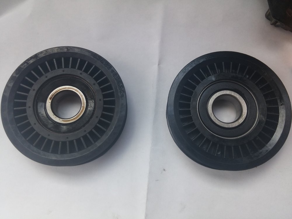

פירקתי את גלגלת המותחן, ניסיתי לסובב אותה ביד ומיד ראיתי שהרעש בא משם (מיסב "מגרגר", לא מסתובב טוב, תחושה של חול תקוע בין כדורי המיסב) ולכן החלטתי להחליף אותה.

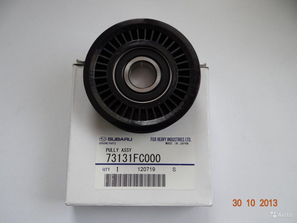

מק"ט הגלגלת הוא 73131FC000, מקורית עולה בסובארו 175 ₪, חליפית עולה 80 ₪.
אם אתם ממש עקשנים, ניתן להחליף רק את המיסב של הגלגלת בעלות של כ20-30 ₪ למיסב עצמו (של NSK לדוגמה), דגם המיסב הוא 6203DUL1, גודל 12X40X17.

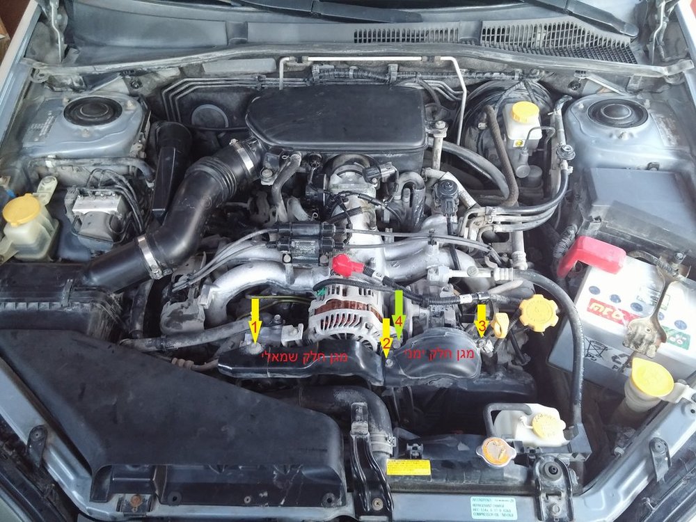

3. פתיחת ברגים 1, 2, 3 ושחרור בורג 4 (רק לשחרר טיפה כדי שיתאפשר להוציא את המגן השמאלי שתפוס איתו, אין צורך להוציא את בורג 4 לחלוטין) שמחזיקים את מגן מכסה המתכת של הרצועות (מגן חלק ימני ומגן חלק שמאלי). לאחר מכן להוציא את שני החלקים של המגן (ימני ושמאלי) ולהניח אותם בצד.

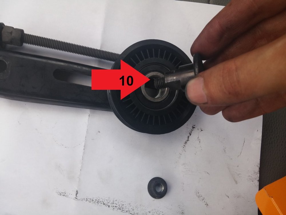

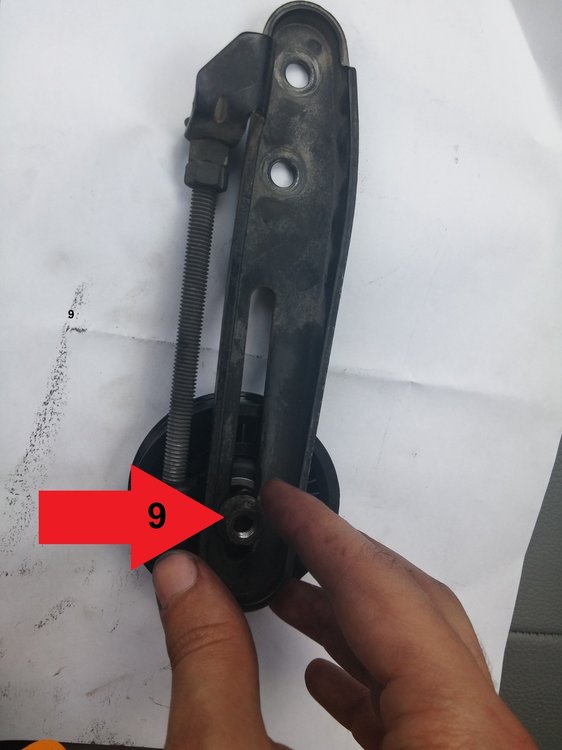

8. כעת כשכל המותחן בחוץ, נהפוך אותו ונבריג החוצה את האום שתופס את הגלגלת (9) ונוציא את הבורג מהצד השני (10).
9. כעת פשוט נחליף את הגלגלת הישנה בגלגלת החדשה שקנינו ונחבר אותה עם הבורג (10) והאום (9) שכרגע הוצאנו. לשים לב שלא צריך לחזק את האום (9) לחלוטין כי הגלגלת עדיין צריכה לנוע בחופשיות במסילה, עוד רגע נצטרך למתוח את הרצועה ולכן רק נחבר את האום והגלגלת החדשה אבל לא נהדק!.

14. נחזיר את הכיסוי/מגן הרצועות השמאלי למקומו, נחבר אותו מצד ימין לבורג 4 (שימו לב שהוא יושב בין 2 הדסקיות). נחזק את בורג 4 ואת בורג 1.
15. נחזיר את כיסוי/מגן הימני ונחבר אותו על ידי ברגים 2 ו 3.
