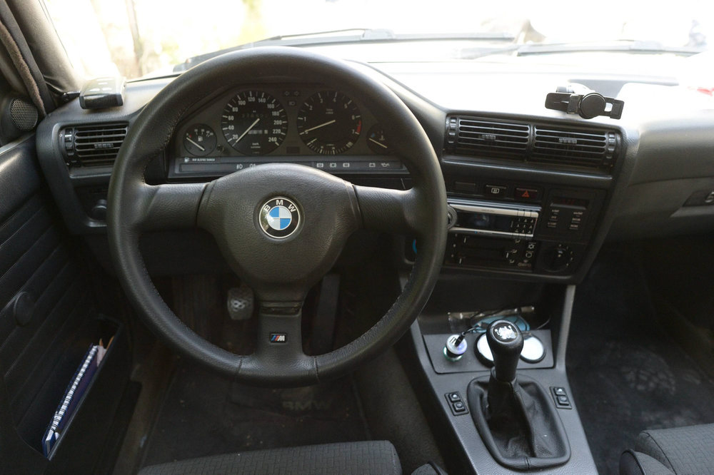

כזכור למי שקרה כאן את לפני חודש את השירשור על גניבת המיני, ניסו לגנוב לי את הBMW.
נפתחה דלת הנהג, כיבו את תאורת הפנים החזקה וניסו לתקוף את מנעול ההגה מסוג disklok. בשלב זה הם נכשלו.
את המנעול הצלחתי בקושי לפתוח, ויישרתי אותו חזרה בעזרת מלחציים. כמו כן נגרם נזק לוולטמטר שמותקן אצלי עם שעונים נוספים במקום המאפרה.
מאז חשתי שמשהו אינו כשורה בגלגל ההגה, מאחר והתנועה שלו בסיבובים מהירים מוזרה בידיים. מיד הבחנתי בכך שכפתור הצופר אינו יושב יפה במקום ויש רווח מתחתיו. אולם לא הצלחתי לשים יד על הבעיה כי הגלגל עצמו היה ישר לחלוטין.
ההגה אצלי הוא מסוג Mtech II בקוטר 37 ס"מ, והעברתי אותו ריפוד מחדש אצל אוטו אלגנס לפני שנתיים. בנתיים גיליתי שהמצאי בלוחות המודעות בחו"ל של הגאים כאלה ירד פלאים, ומחירם הרקיע שחקים. וזה עוד לפני ריפוד עור חדש שעולה יותר מ900 ש"ח. אצל BMW classic בגרמניה עדיין אפשר להשיג הגה כזה במחיר 630 אירו (כמעט 3000 ש"ח), בנוסף צריכים לנסוע לשם להביא אותו כי היום משרד התחבורע אוסר יבוא גלגלי הגה.

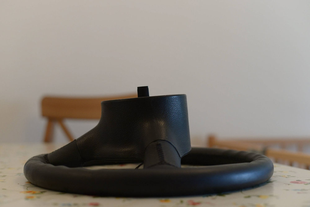

היום פירקתי את ההגה ולאחר בדיקה מצאתי שהגלגל עקום לעומת הבסיס שלו. הבני יונות הפעילו כח עצום על מנת לנסות לחלץ את ההגה מהמנעול המצויין.
ניסיתי בעזרת לוחות עץ סנדוויץ שניסרתי לפי הצורה לדחוף את ההגה לתוך מלחציים רגילות אולם ממש לא הצלחתי להזיז לו. אני זקוק לאיזה מלחציים עם פלטות בגודל 40 על 40 ס"מ. אני לא מכיר מכשיר כזה, יש למישהו רעיון היכן לחפש? חשבתי ללכת מחר למוסך לשאול אם אפשר לעשות את זה בפרס שלהם, אני חושש שזה לא מתאים כי בדרך כלל מרכיבים עם זה דברים כמו תותבים, וגם אני מעדיף מכשיר שסוגרים את הלחץ שלו באופן ידני ולא הידראולי.

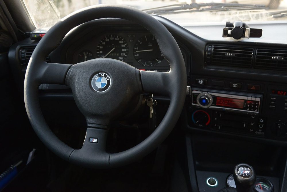

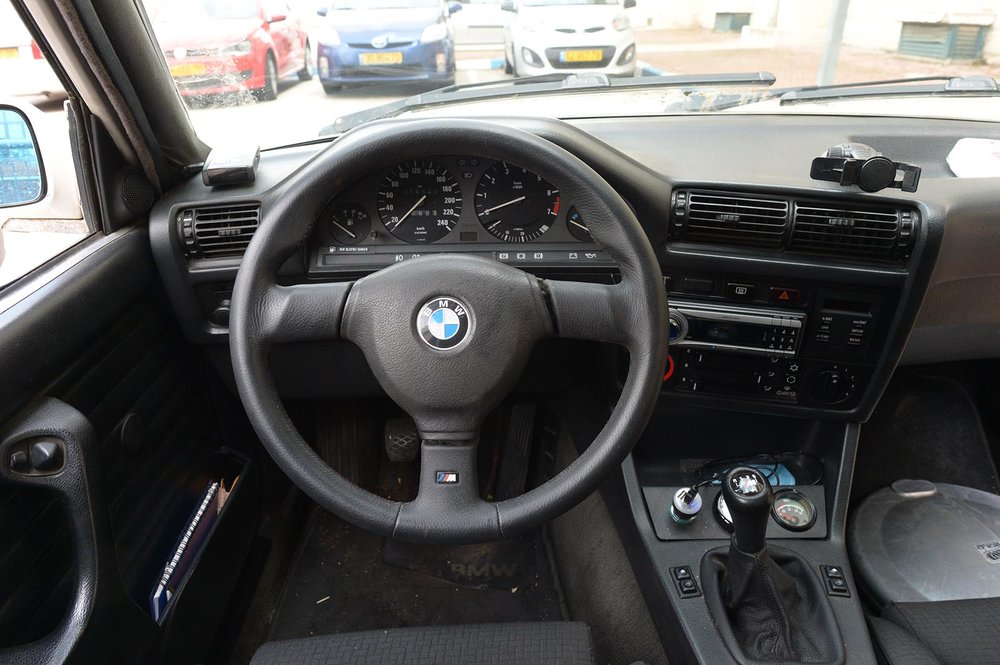

בתמונות - 1 אחרי הנזק, רואים את הרווח מתחת לכפתור הצופר. 2 - צילום מהצד שמראה את העיקום בבסיס ההגה. למעשה צריכים פיל שידרוך כאן על המרכז ליישר אותו. 3 - לפני הנזק.

ובכן, הייתי במוסך.
בדיוק כמו שאמר אורן, בתוך הפרס החומר מגלה גמישות וקפיציות מפתיעה. כאשר מניחים את ההגה על המגשים הרגילים של הפרס, שיש רווח ביניהם, לא ניתן ליצור מספיק לחץ.
הבאתי פלטת ברזל עבה ממסגר סמוך, הנחתי אותה בתור "שולחן" בתוך הפרס, ואז הצלחתי. אכן צריך ללחוץ יותר מדי כי כשעוזבים זה חוזר בחזרה במידה מסויימת.
התיקון הצליח ב-90%. עכשיו ההגה מרגיש טוב כרגיל בנהיגה. רק כשמחפשים ניתן לראות סטייה קלה ביותר. הרווח מכפתור הצופר למטה כמעט נסגר, אולם נוצר רווח מצד ימין. לא יפה בעין.
