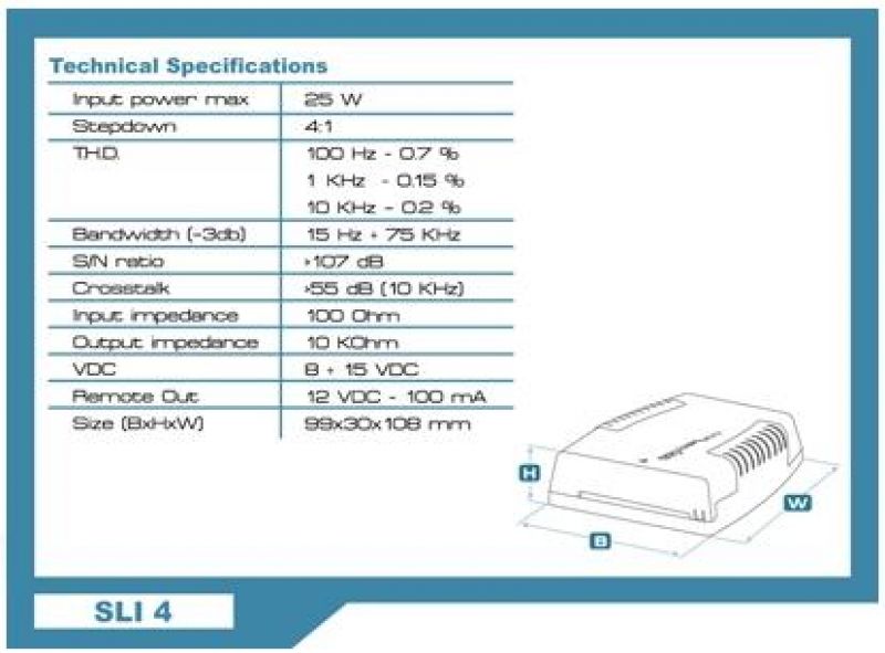

א - מאמין שמדובר במנחת בעל הנתונים הבאים:
אודיסון חברה מוכרת ונחשבת לטובה. לא הייתי מודאג יותר מדי לגבי מוצריה.
