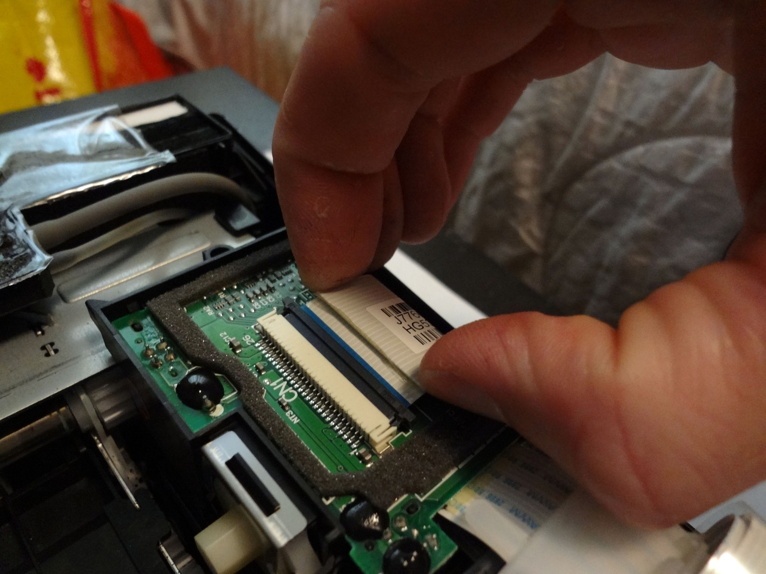

ניתקתי את הכונן מהמחשב, פירקתי אותו וראיתי לאיפה הכבל הצהוב מתחבר. כל פעם שאני מחבר את הכבל ומחזיר את הכונן אז זה מתנתק בדרך פנימה.
ניסיתי לשים איזולירבנד שיתפוס אותו בפנים. מיותר לציין שגם הכבל וגם האיזולירבנד נדחסים החוצה מהכונן ונכנסים עמוק פנימה.
ניסיתי להחזיר פנימה כשהכבל מתוח במינימום קיפולים.. ךא הלך.
נגמרו לי הרעיונות (והעצבים)
מצרף תמונות של הכבל והכונן, בתמונה אחת הוא בחוץ בשנייה בפנים ותמונה של מה שקורה כשמכניסים את הכונן עם הכבל..הכבל מתנתק מהכונן.
איך זה אמור להיות?

יש לזה קליפס, יתכן ותצטרך לפתוח מה שצריך כדי להגיע אליו
אותו רעיון כמו החלק השחור בתמונה, אחרי הכנסת הכבל צריך ללחוץ את החלק השחור לכיוון החלק הלבן שמולחם אל הלוח
צודק!
לא ניסיתי את זה בכלל כי זה היה נראה לי מולחם. בהתחלה ניסיתי להוריד את החלק הלבן, בדומה לחלק מהסמארטפונים אבל אז באמת ראיתי שהחלק השחור יכול להיפתח.
עובד פיקס!
