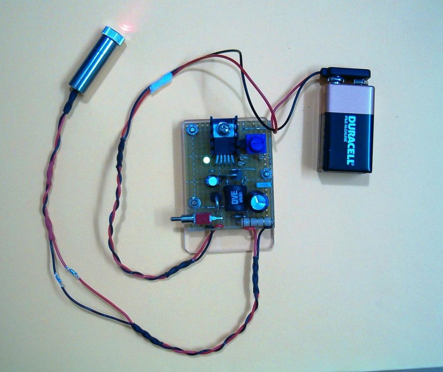

ברווז, המעגל שבניתי מבוסס על מייצב מתח ממותג מתכוונן בכדי לנצל בצורה מיטבית את הסוללה.
אדרבה ואדרבה! האם תוכל לשתף איתי את ה-BOM בבקשה? גם בה"פ יהיה טוב. תודה!
ושאלה: מדוע זה נראה כאילו שעשית את הלייזר בתמונה עם כפתור הפעלה קבוע, ולא רגעי?
אכן דיודות לייזר מ-DVD מתאימות למטרה. קיימת בעיה אחת שאתה לא יכול לדעת בוודאות מהו הספק המוצא ומהו הזרם המקסימלי המותר להפעלת הדיודה.
חריגה קטנה ביותר מהזרם המותר לזמן קצר שורפת מידית את הדיודה או אפילו נגיעה באחד החוטים הגלויים ביד עלולה לגרום לפריקה אלקטרוסטטית שהורגת גם מידית את הדיודה. שכח את כול מה שלמדת לגבי לדים, דיודות לייזר הם עולם אחר.

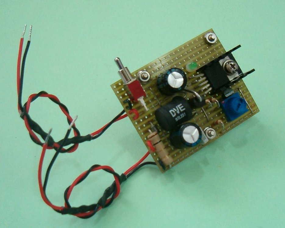

המעגל שבניתי הוא יחסית משוכלל ומיועד לדחוף לדים גם בזרם של 1 אמפר. בשלב ראשון אני מציע שתתחיל ממעגל פשוט המבוסס על מייצב מתח לינארי ולא ממותג.
הכי חשוב תתארגן על כמה דיודות לייזר מכיוון שבנסיונות הראשונים אתה תצליח לשרוף את הדיודה מבלי שתדע על כך.
אצלי הכול גלוי ואני מעדיף תמיד לטובת הכלל לשתף על גבי הפורום.

תתחיל בבניית המעגל החשמלי המבוסס על הרכיב LM317 (ראה קישור).
http://www.langeder.org/homemade-laser-driver-with-lm317/
קנה גם לוח בנייה דומה לזה שאני עובד איתו (פסים לכול האורך).
