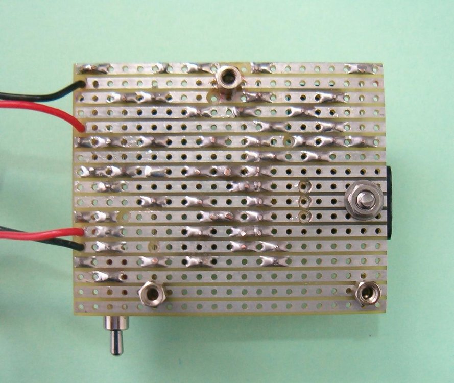

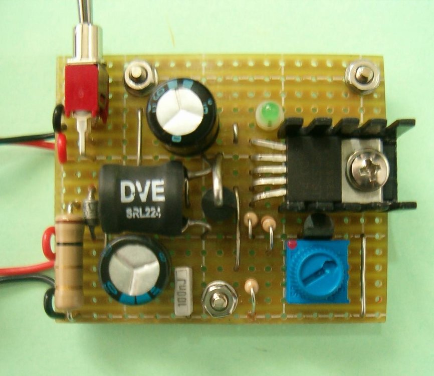

אם אתה עדיין מעוניין - שלח לי הפ.
אני מכיר את התחום טוב, בניתי כמה יחידות כאלה (הראשון בהספק 1.2W כן 1200mw) וכעת הם פרויקט של 3W
אוכל לעזור לך הן בהדרכה והן בחלקים.
לגבי "ליזר שורף" תוכל להדליק איתו כל מה שתירצה גם ממרחק בניגוד לכל הלייזרים הירוקים שרובם לא עושים דבר.
אורך גל 445nm - תחום כחול.
