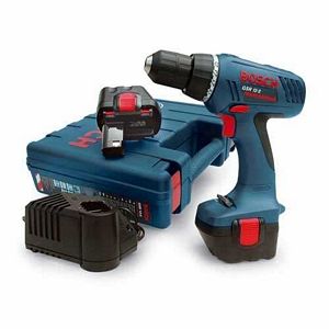

הגיע זמני לחפש מברגה 12V חדשה, לא אימפקט. התקציב לוחץ, וההעדפה היא לחברת בוש, אם כי אני שומר על ראש פתוח בנושא.
מצאתי דיל לא רע על כחולה, 2 סוללות, אבל המוכר ניסה בכח להעביר אותי למברגה עם סוללות ליתיום, בטענה שזה "עולם אחר".
לא התרשמתי שהוא מנסה לבלשט אותי אלא מאמין בזה בעצמו, והשאלה היא אם זה אכן כך? האם סוללות ליתיום עדיפות על סוללות רגילות?
מעבר לכך, מה אתם הייתם עושים?
מברגה כחולה: ~560 ש"ח, 2 סוללות, מטען, 32 ניוטון (פיתול).
מברגה ירוקה: ~300 ש"ח, סוללה אחת, מטען, 26 ניוטון.
במחיר של הכחולה האחת, אני יכול לרכוש 2 ירוקות... וההבדל בכח לא מצדיק כל כך את ההבדל במחיר לדעתי.
מצד שני, סוללות מעט חזקות יותר לכחולה (יחזיק יותר זמן בין טעינות- או שאותו הדבר, בגלל ההפרש בכח).
אין לי צורך בכחולה, אני רק חובבן של סופי שבוע (כרגע :twisted:).
אבל ירוקה כזו כבר יש לי, ולא משתלם לרכוש לה סוללה (מעל חצי מעלות כלי חדש).
כרגע אני נוטה לכיוון של לרכוש אחת ירוקה, ובעוד כמה שנים שוב לרכוש אחת ירוקה כשאצטרך, ולו רק בגלל התקציב- ההבדל הכי משמעותי בין 2 האפשרויות.
מה שיכול להכריע את הסף מבחינתי הוא מטען שהוא גם פורק, שלמיטב ידיעתי יש רק למקיטה.
בקיצור, אבקש המלצותיכם ודיעות לכאן ולכאן על מנת שאוכל לבצע החלטה מושכלת.
תודה למגיבים.
