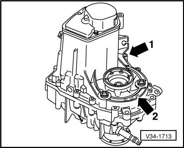

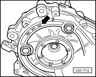

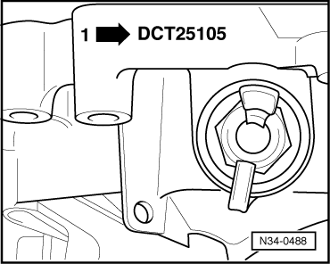

בכדי לזהות את פרטי הגיר מצורפות תמונות.
לדוגמא:
DCT 25 10 5
DCT=קוד הגיר
תאריך הייצור 25/10/1995

האם ה DCT נמצא בדיוק כמו בתמונה מעל פתח ההאוזינג ? זכור לי שיש שם רק את ה 48fpq060220270 אך תכף הולך להסתכל שוב .

בעיקרון המיקום של פרטי הגיר צריך להיות זהה בכול התיבות.

הגיר הזה יוצר החל משנת 1997 עד 2004 מכאן אני מסיק שתאריך הייצור הוא 02/07/2000.
